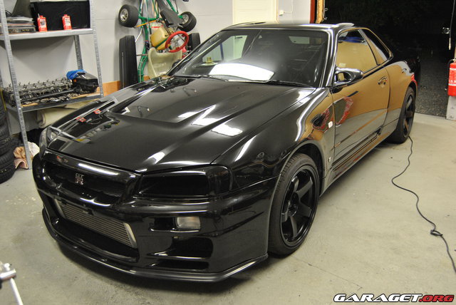

Vid inköp
https://www1.garaget.org/gallery/images/92/91705/91705-c705b2534109096bfd3ff7cbe24285db.jpg
Nypolerad
https://www1.garaget.org/gallery/images/92/91705/91705-1bb74b9244a99978bf1eae67a287a636.jpg

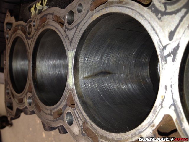

Bygga ny då blocket var spräckt vid inköp

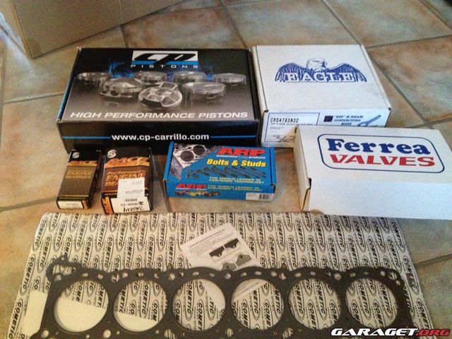

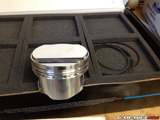

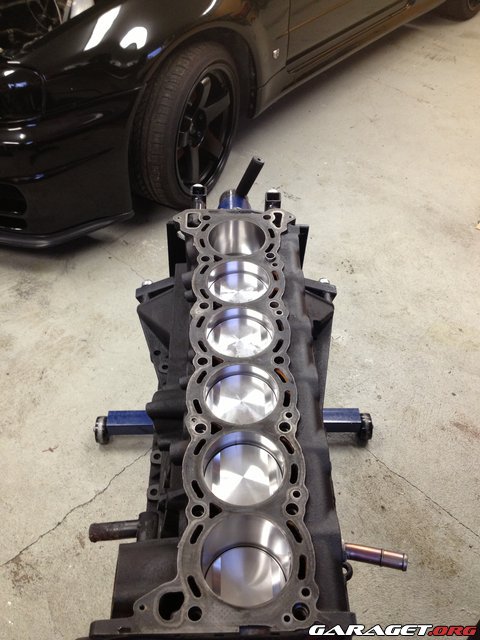

Jag börja med motorn för ca en vecka sen.
Så i måndags åkte jag och lämna mitt nya block till borrning tillsammans med kolvarna jag fick hem från staterna.
I torsdags var blocket klart och när jag skulle hämta det så tog jag med toppen också för att jag ville få kollat ventilstyrningarna.
Dom var ju så klart kassa så det var ju tur att jag köpt nya big_smile
Så nu blir det nya styrningar, mirafräsning och ihopsättning på toppen. Kvar blir inchimsning av kammarna..
3:ans lopp i gamla blocket
https://www1.garaget.org/gallery/images/92/91705/91705-5ce48e3fad91dec80fbc4fc736be0056.jpg
Paketet från USA
https://www1.garaget.org/gallery/images/92/91705/91705-015c5941ba9682322e737f3084b19e13.jpg
Nya CP kolvar och Eagle stakar
https://www1.garaget.org/gallery/images/92/91705/91705-713ff0acd7d9db9ed804bd9b7b6e76a5.jpg

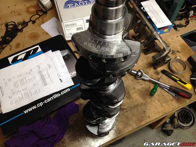

Nypolerad vev
https://www1.garaget.org/gallery/images/92/91705/91705-5cba7ecbb65738f5ad1a752f19ecea8c.jpg
Vackert det blir
https://www1.garaget.org/gallery/images/92/91705/91705-cebc14c0c4773c084332443b6e97aeb4.jpg

Varför bytte du från kolvarna och staktarna som satt i gamla motorn? Har för mig att de klarade sig helt oskadade. Vill minnas att det var "special special" HKS Stage 3 stakar med custom kolvbult bla. Speciallbeställda just för den maskinen =S
Känner till en del om den där bilen eftersom jag känner grabbarna på FVK som byggt bilen och gamla motorn. Ang vxl lådan så kan jag tala om att det satt en HKS låda i från början.

Kolvarna fick jag inte med pga att förra ägaren sålt dom.. Angående stakarna så tycker jag inte man ska ha blandade och ihop plockade grejer då det var 5st no name stakar och 1st HKS stake vad dom tänkte där vet jag inte.. Sen går det kanske bra att köra med dom om dom är matchviktade vilket dom kanske är men jag vill ha samma till alla kolvar.. En annan sak är att dom har kört med original topplocksbultar fast att det skulle vara ARP enligt deras spec.. Kammarna var GREX och inte HKS (spelar kanske mindre roll)
Och maskinen var borrad 3ggr med 87,5 i borr vilket inte alls bådar gott för att få den till att hålla..
