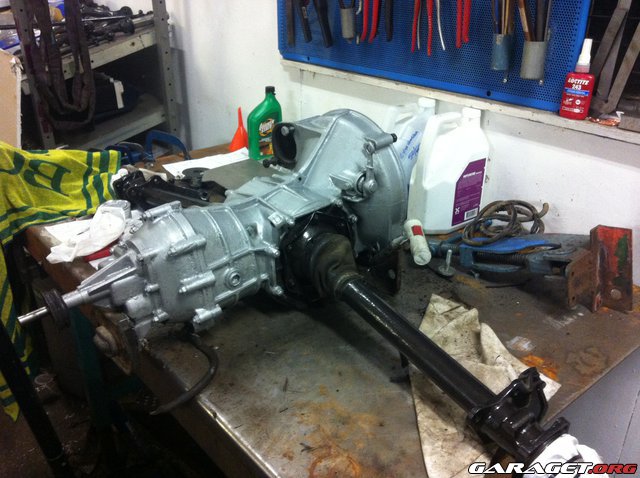

Växellådan fick sig lite färg också.. inte skit snyggt direkt, men betydligt bättre än innan!
http://www1.garaget.org/gallery/images/89/88103/88103-0420f024e4940cfa2e3a81acc95bb1fe.jpg
ser bra ut=)

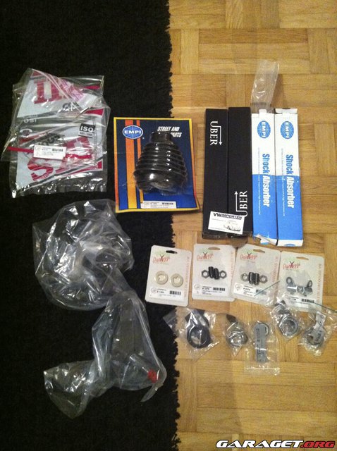

Kom lite nya grejer i dag..  Droppade spindlar,Värmewire,Dämpare fram&bak,växellåds damasker,hjulager fram, mm.. Ska också beställa nya bultar till framvagnen och lite "styling" saker wink https://www1.garaget.org/gallery/images/89/88103/88103-cff605e24296ab5934fcd879de4ddb1f.jpg

Tjusigt, bra gjort med bränsleröret smile
Tycker det var bra att du målade lådan silver, målar man den svart så ser det så fult ut när det slås/skrapas/repas av färg nånstans, minsta lilla syns direkt.

Tackar smile  De va lite små pilligt men ja hoppas de blev bra! Jo, först hade ja ju inte tänkt måla lådan.. men sen fick den sig en skvätt ändå bara för att wink Den ska få sig lite ny olja nån dag också .. fick loss 2 av 3 pluggar.. hehe den som sitter underst sitter som berget så den får sitta, all olja har ju redan runit ut wink

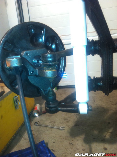

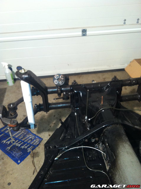

Blev en sväng i garaget i dag, montera framvagnen+ styrsnäckan.. Hoppas den hamna rätt ? Sen montera ja dit dämparna, och satte dit droppade spindlar.. tyvärr hade ja inga muttrar som passade, hade bara lås mutrar och de funkade inte för de snurrade bara .. så får köpa vanliga muttrar i morrn! Sen drog ja Värmewire, fick bra med dom som går ut längst bak, men gick inte så bra med dom som går ut på sidorna.. så ja gav upp och får prova nån annan dag wink Fetta också in "växelstången"? Plattan har ju inte vart i bruk sen 1980, så den va lite torr smile

Måste också tacka Björn (Bene) för att han fixa min framvagn så bra med kortning och isvetsning av dubbla sänksattser smile Tack så mycket!

Va ute en sväng i morrse, hittade alla muttrar till framvagnen som tur var smile Så skruva fast spindlarna.. hoppas de blev rätt ? Och drog på sköldar/bromsar fram ..  Gav mig också på den sista värmewiren, höll precis på att ge upp då ja kom på en lösning..  Dom nya wirarna har en tjockare del längst ut, den måste man klippa av, sen viker man wiren dubbelt längst ut, ca 1 cm.. så den inte kan fasta nånstans, Wooooooooollla, så gick de lätt!  Tips till er som ska byta smile Har fan suttit med de där i 2 timmar och slitit och dragit.. riktigt jävla skit tråkigt! Men nu är de igenom ialf smile Monster också på handbromsen och reglgen till wirarna!  Nu kan ja inte göra så mycket mer för ens ja har hämtat växellådan ifrån Oscars garage, har också mina styrstag där.. Men vi ska göra ett ryck på imorrn, men då blir de med hans bil, ska dra bränsle ledning och alla wirar! Ska också första fixa svärden, fräsa upp hålen lite och sen kapa ner dom så dom inte slår i!
