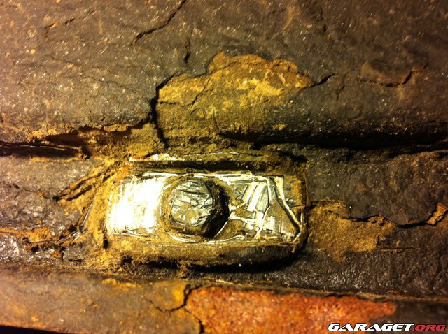

https://www1.garaget.org/gallery/images/89/88103/88103-57d101a3fb110010f1d86a29ebd087cb.jpg
Trösklarna är lite kexiga=/, så blir att fixa nya ..

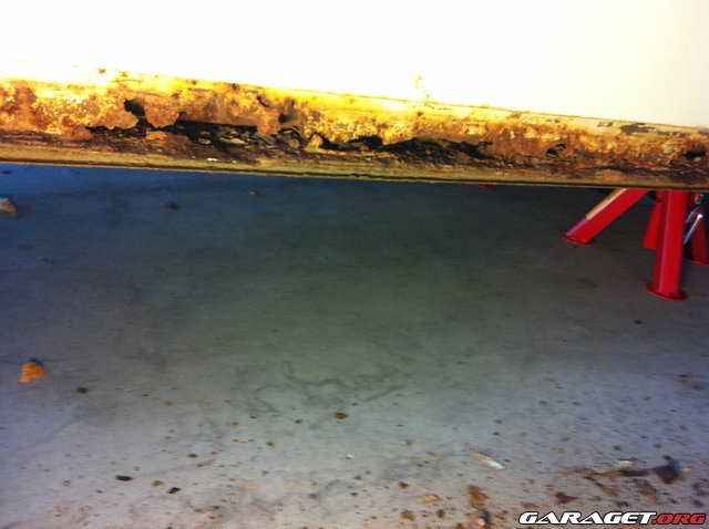

https://www1.garaget.org/gallery/images/89/88103/88103-5ef2c5e7d27b389a096af836c6c619fc.jpg
Bultarna va blanka under underredsmassan, men ja råka dra av en så nu har jag dränkt alla i 5-56 och så får vi se om dom släpper .. nån som har bra tips annars om dom skulle jävlas mer ?

Hakiki skrev:
http://www1.garaget.org/gallery/images/89/88103/88103-57d101a3fb110010f1d86a29ebd087cb.jpg
lite mer an vad jag hade där tongue

Brohmee skrev:
Hehe ja ja plockade nyss bort fotstegen och de va inte så snyggt under, men finns ju nya att köpa biligt, kostar runt 150-200kr per sida, sen ska ja få tag i nån som kan svetsa de bra smile
Värm dem först om du har möjlighet. Prova annars även att dra åt dem ytterligare någon mm innan du lossar dem, på så sätt frigör du gängorna från korrosion. Att bulten sitter fast kan tyda på att du har rätt mycket rost inuti värmekanal/tröskel och bör överväga att byta hela bottendelen från fram- till bakskärmsinfästning hmm ...
Men skulle du råka dra av ett par/tre stycken, är det faktiskt inte i hela världen eftersom det sitter såpass många. Känner du dig tveksam så får du nog helt enkelt sätta dit en ny svetsmutter i botten på värmekanalerna...

-MATS- skrev:
Okej, ja de var ju lite kexig i tröskeln som du såg.. Ska försöka få bort dom i morrn, rostlösningen ska få verka lite! De är när e blir sådär man ångrar lite att man börja riva i plattan, men annars får man väl svetsa ihop plattan med karossen, för jag lär ju inte behöva ta av den något mer sen ialf wink
Kanske inte så smart i längden att svetsa fast kaross och bottenplatta hmm Dessutom är det ju så att om du har rosthål, så kommer det in fukt i värmekanalerna. Och kommer det in fukt så får du kondens på vindrutan eftersom kanalerna leder dit (tro mej - jag vet roll ) ...
Mitt tips är att göra det ordentligt från början nu när du ändå börjat riva i trösklarna neutral

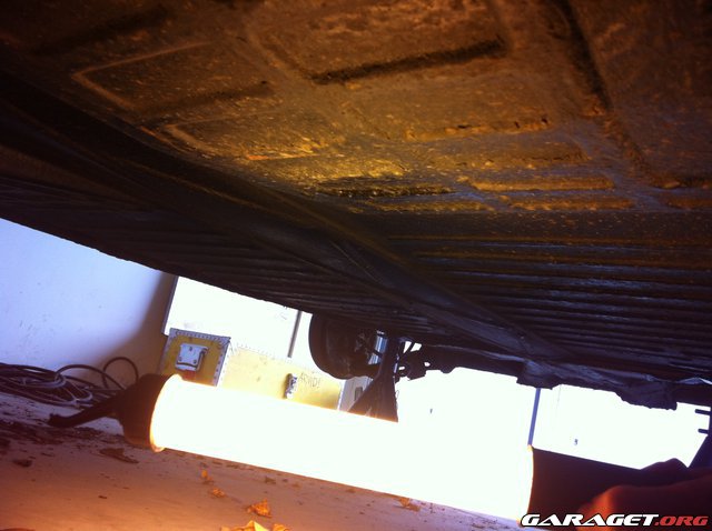

https://www1.garaget.org/gallery/images/89/88103/88103-af697f5c72f6e57682b5e0d2cfaecef6.jpg
Bild underifrån smile

Hakiki skrev:
Okej, ja ja får väl beställa hem plåt till de .. Vet du ungefär vilken plåt jag behöver ? Har kollat på Classic VW up north, och de finns ju massa olika plåtar att beställa ..Fotstegsfäste ? Värmekanal ? Tröskel ? Ska man byta alltihopa ?
Man bör nog byta rubbet när man ändå är igång. Här kommer lite bilder från nätet från byte på en 61:a där man dock lyft hela karossen för att byta smile
