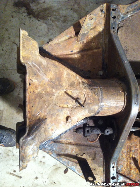

Sådär ser den underbara plattan ut.. hehe plockade bort framvagnen och såg att ramhuvet var helt slut, så blir att byta ut de också.. ska beställa 2 golvhalvor och ramhuvud i morrn, nått man ska tänka på när man byter ramhuvet eller är de bara kapa och svetsa dit de nya ? smile Ny kompressorn och lackspruta ska inhandlas i morrn så man kan lacka plattan och alla detaljer sen när de är dax smile

det är alltså sådär en rostig bottenplatta ser ut smile

hehe precis sådär wink hehe nee de är faktiskt mest ytrost de som syns, men ska byta ut båda sidorna så man får allt fräsht.. och ramhuvet!

Ja ja plocka ner framvagnen i fredags, och  tänkte " jaha de är väl bara att byta varenda jävla del på plattan" haha Men man kan ju säga att de blir som nytt wink

Angående ramhuvudet så är detta ju en bärande del på bottenplattan och med ganska tjockt material (>5mm) så där måste man svetsa väldigt noggrant neutral

Huvudsaken är att mina passar wink haha Okej, de var bra att veta om ramhuvet.. inte jag som kommer att svetsa för då vet man aldrig hur de skulle bli, haha men ska säga de till han som kommer göra de och jag kommer ändå vara med när han svetsar smile Skulle vart väldigt skönt att få tag på en redan renoverad platta, men de är samtidigt kul att göra allt från grunden så man lär sig, och man kan va mer stolt över bygget när det är klart smile

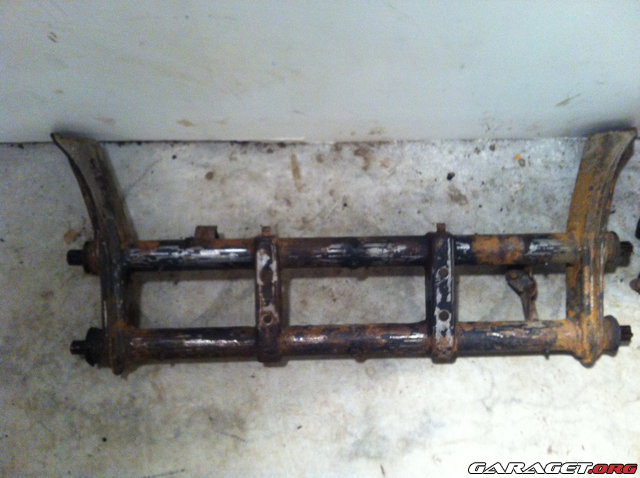

Tänkte höra här först innan jag kanske gör nått dumt, Har plockat isär hela framvagnen nu med massa slag och våld wink Men har inte dragit ur stavarna än.. nu till frågan, är de bara att dra ut dom eller ska man sätta ihop dom med nått innan? Tänkte om dom faller isär om man bara skulle dra ut dom ? Bättre och fråga en gång för mycket tänkte ja så man inte står där och svär och slår sönder en gips vägg wink

Du bör dra ihop dem iaf med tex buntband innan du tar ur dem, lätt att de kommer tillbaka fel annars. Skulle du korta framvagnen nåt också?

Okej, tackar smile  Japp, ska korta den 3,5 cm per sida är de tänkt smile Ska lämna framvagnen till (Bene) här på garaget som skulle svetsa i sänksaster och korta den åt mig smile

Ja och ja äger ingen svets heller, men de är ju rätt så noga att sänksattserna hamnar rätt också, så kan lika gärna lämna bort det smile  Men då måste väl stavarna också kortas ?

Jepp, stavarna korta också och nya "gropar" för bultarna måste göras.

Aa just de.. hur fan gör man de smidigast ?

Snodde en bild från en tråd där de visar hur man gör. Man borrar, först med en liten borr, sen större och större, sist kör man med försänkare.

Framvagnen isär och ren skrapad från allt bös smile  Ska lämna in den till Bene i morrn för kortning och isvetsning av sänksatser smile

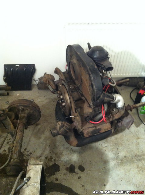

Motorn plockades bort nu i kväll.. de ska väl inte hända nåt med den under vintern vad ja har tänkt .. Men börja fundera på om man skulle 12V konvertera!? Nån som har en generator och startmotor till salu ? smile

Rambalkshuvet är fräsh överallt förutom i fronten, så hoppas man bara kan byta den delen..
https://www1.garaget.org/gallery/images/89/88103/88103-dc571873c75e88e65122c02eb19e1e75.jpg
Har också beställt plåt nu i kväll, till min bil och polarens 55a.. Beställde höger och vänster golvhalva,rambalkshuvud och värmekanaler till karossen smile

du behöveg inte byta startmotorn om du ska konvertera till 12volt smile mina stavar i  framvagnen.var ihopsvetsade iändarna smile
