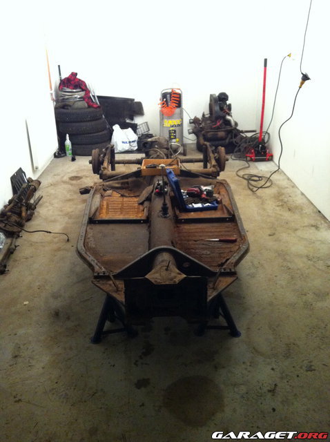

Tog ett ryck nu i kväll och körde i väg massa grejer till morsan, så jag får lite bättre utrymme! Dahlhems ringde och sa att plåten har kommit, så ska in till Örebro och hämta den i morgon .. men vi börjar byta golv på polarens 55a sen tar vi min medans vi lackar hans i mitt garage smile I morrn ska ja plocka ner växellåda och upphängningen bak, de är de enda som är kvar smile  Vart köper jag bäst grundfärg, svart 2K lack för att lacka plattan och body,eller underredsmassa ? Tipsa gärna smile
https://www1.garaget.org/gallery/images/89/88103/88103-a63a7f54018f6acb7d0fbd2986876e7a.jpg

mekonomen har bra 2k epoxy grundfärg o så har biltema svart 2k lack tongue
Och morsan blev överförtjust antar jag? tongue
Låter bra med tipsen från Biltema och Mekonomen - vi har också använt dessa produkter, plus POR15 förstås smile
