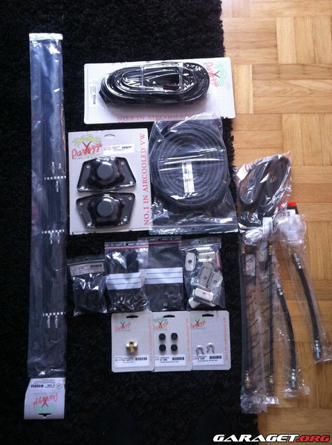

Kom lite saker på posten i dag smile  Hoppas på att dom andra grejerna kommer nästa vecka! Har även plockat ur de gamla bränsle röret i dag, gjorde ett test på min gamla platta så man vet hur man skulle göra.. hehe de va dock lättare på den då röret inte satt exakt på samma ställe som på min nya, men de gick .. efter 2 timmar typ wink Men nu ska ja bara köpa nytt och försöka få till de bra smile  Ska man köra med Koppar rör eller aluminium ?

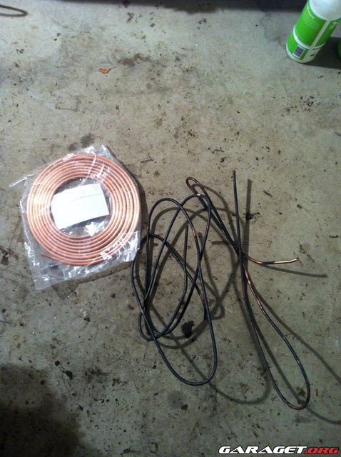

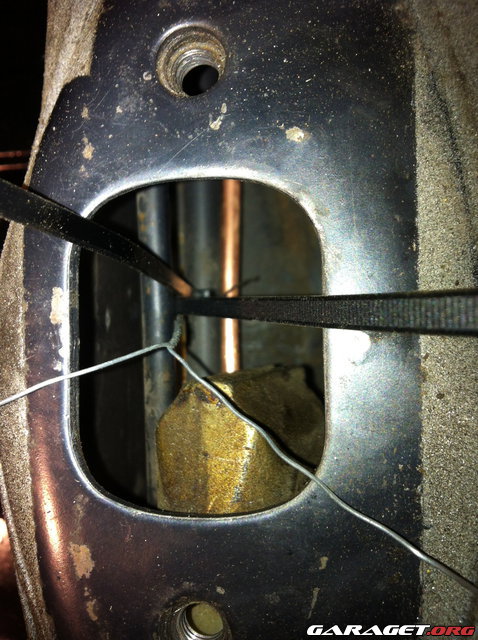

Bild bevis till Mats wink

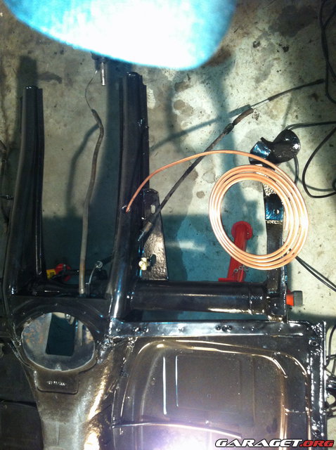

Nytt bränslerör inköpt, och de gamla ligger bredvid.. de var inte jätte krångligt att få ut, men lite pilligt var de, röret sitter med 3 klips.. ett precis vid hålet där pedalstället ska sitta, de andra sitter snett under handbromsen och de sista sitter nästan där röret går upp där bak..
https://www1.garaget.org/gallery/images/89/88103/88103-ec11acd27cbab4e4e732ed3d96877ffc.jpg
Röret sitter i den gamla klipsen längst fram smile https://www1.garaget.org/gallery/images/89/88103/88103-136af8a6f706e61e5a0a8fd4a6e620a3.jpg

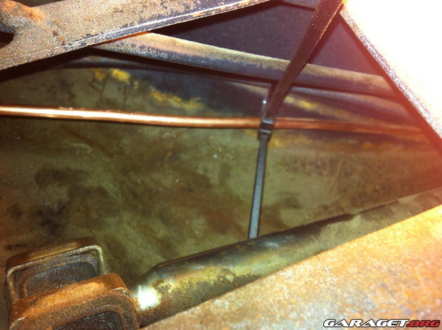

Sen fäste jag röret ihop med röret som koplingsvajerna går i med ståltråd och buntband, lite pilligt att få till men de gick efter några svordomar winkhttps://www1.garaget.org/gallery/images/89/88103/88103-884951ba0ee8c0e65c8f276e7a82889a.jpg
https://www1.garaget.org/gallery/images/89/88103/88103-7863c3b6a55cf01d63af50135fe7108f.jpg

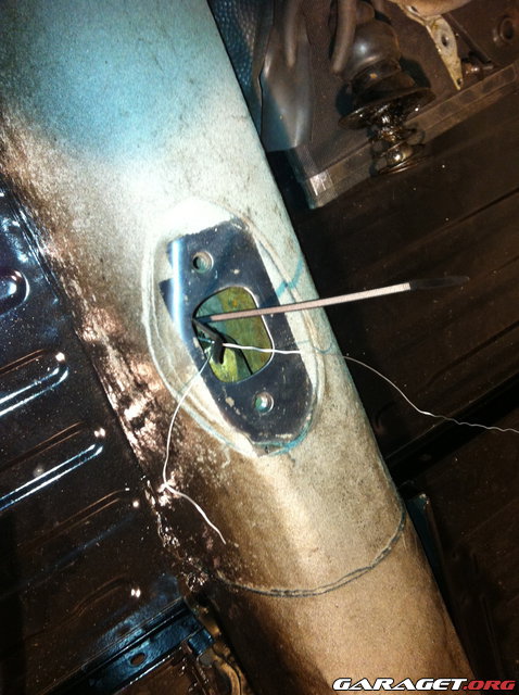

Bunta ihop dom längst bak också innan de går ut i "benet" och ut .https://www1.garaget.org/gallery/images/89/88103/88103-b1a9b0ffce92f052a28bfc63d35f6842.jpg
Och där går de ut, ska kapa av och trä på en gummi slang smilehttps://www1.garaget.org/gallery/images/89/88103/88103-387634fff492b9022a64b9b135ecfa46.jpg
Får hoppas att de håller, men de ska de väl göra.. de är ju inte direkt nån påfrestning på bränsleröret.. ja blåste också ur ramtuneln med kompressorn så gott de gick, va rätt mycket skit i den wink

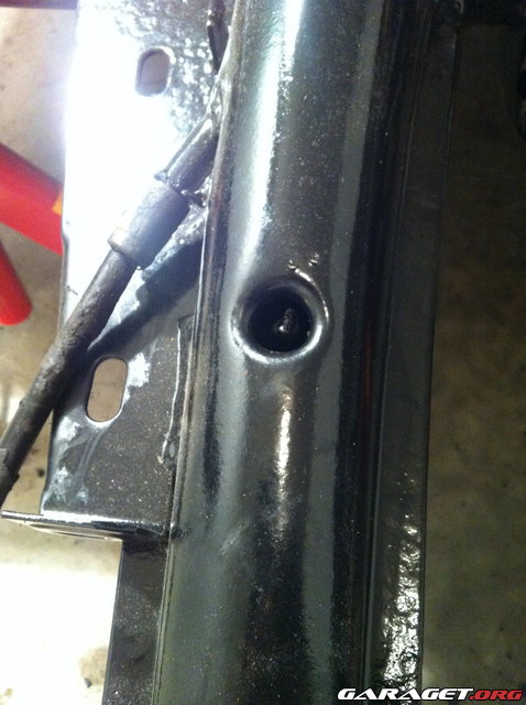

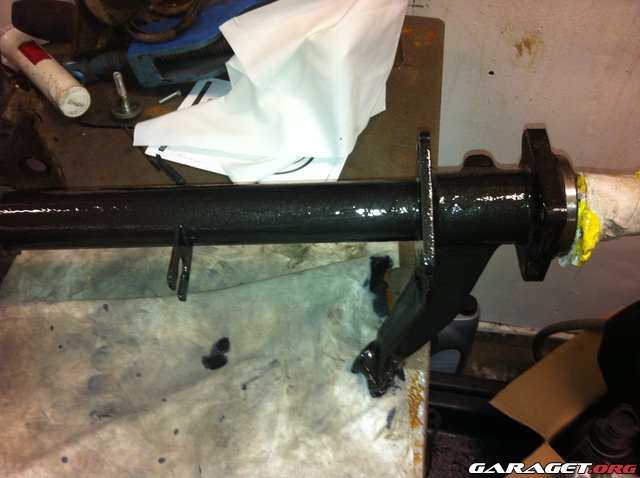

Fick på lite färg på swingaxeln i dag, ska på med ett lager till i morrn.. kanske blir så att lådan får sig samma färg också:)
https://www1.garaget.org/gallery/images/89/88103/88103-53e7e9b6ff25736e47c8b848fd0666f2.jpg
http://www1.garaget.org/gallery/images/89/88103/88103-53e7e9b6ff25736e47c8b848fd0666f2.jpg
du gör ju som du vill men det blir snyggare med silver;)
