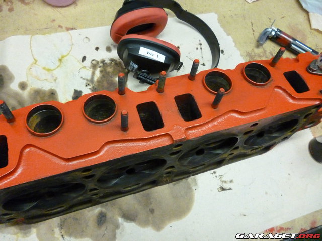

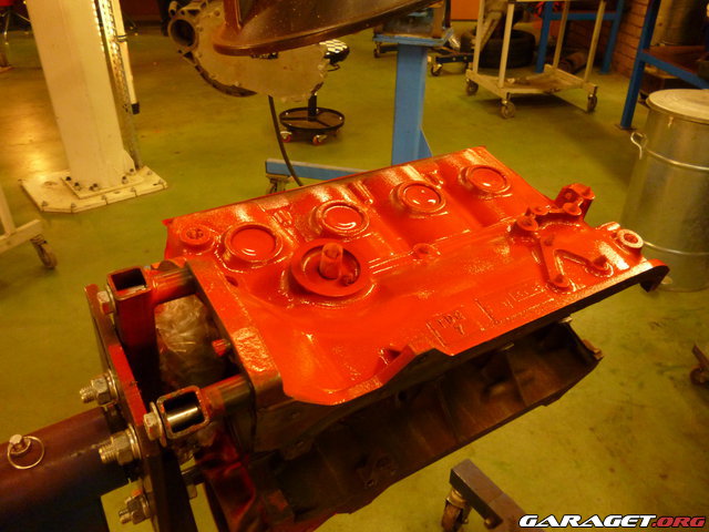

Tja allihopa! Nu var det dags med projekt arbete igen!
Vi kör igång som vanligt smile

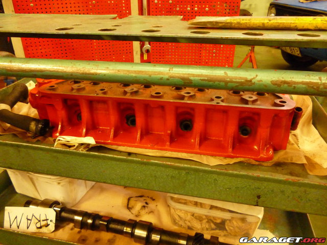

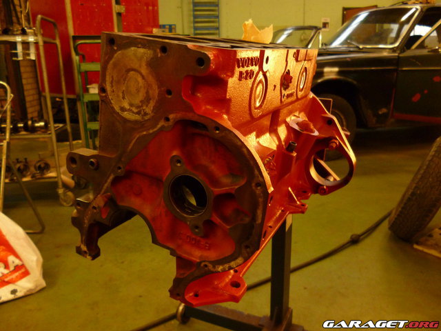

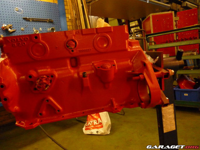

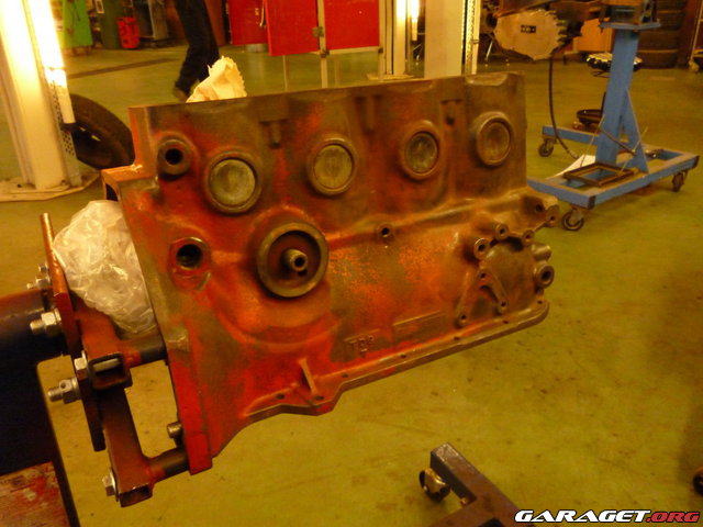

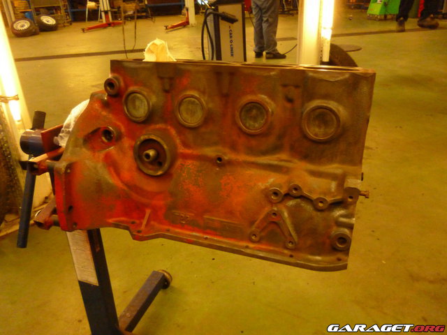

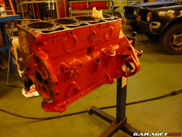

Slänger upp lite bilder på motorn som jag lackerade för ett dag sen. Hann bara lacka halva motorn förra gången.. Eftersom burken tog slut smile
https://www1.garaget.org/gallery/images/157/156073/156073-71e5b34ce2c1c8c1a14347f787665d36.jpg
https://www1.garaget.org/gallery/images/157/156073/156073-e7197eb0b2895822dd74ddaa51776114.jpg
https://www1.garaget.org/gallery/images/157/156073/156073-e456c2a63c025bdf449705ffe77539c2.jpg
Sidan som jag inte hann lacka förra gången smile
https://www1.garaget.org/gallery/images/157/156073/156073-3c16b83548bb58b03d4a55511b4efe9d.jpg
https://www1.garaget.org/gallery/images/157/156073/156073-f60423e9971ff8b8ff23d9498ff22acb.jpg

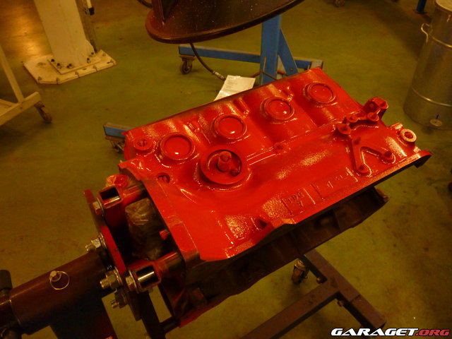

Påbörjad lackering av motorn smile Första lagret.
https://www1.garaget.org/gallery/images/157/156073/156073-f271e4329f8431faedb342ae4094d777.jpg
Andra lagret smile La på 3 lager, men jag har inte en bild på slut resultatet. Glömde väll bort och fota.
https://www1.garaget.org/gallery/images/157/156073/156073-23c8d47e0d74ce10dd2436a7f20af870.jpg

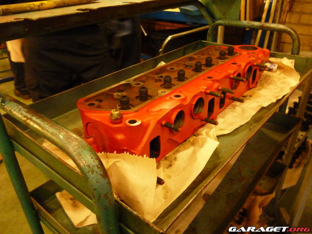

Så här blev toppen.
https://www1.garaget.org/gallery/images/157/156073/156073-fd49b2d617799262fa2a6a55e9990518.jpg
https://www1.garaget.org/gallery/images/157/156073/156073-a3dce03d8734da30e6fb9fd0b5e5624f.jpg

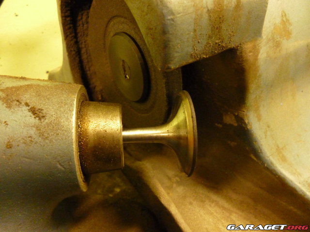

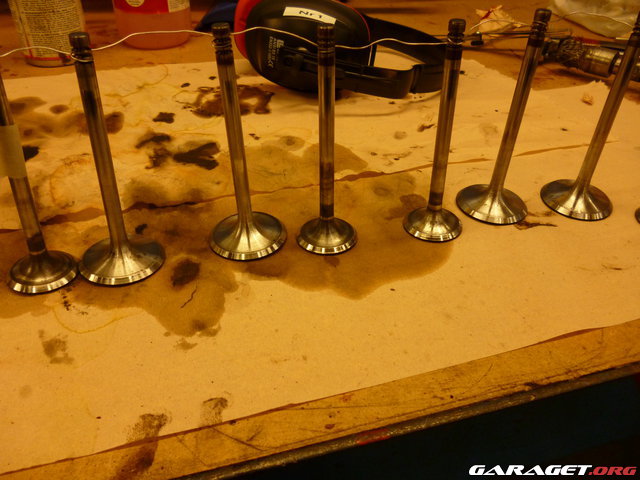

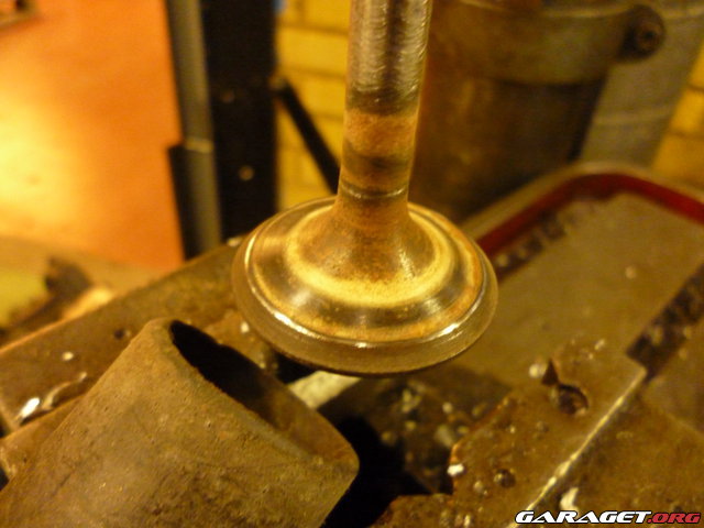

Påbörjat att slipa klart ventilerna.
https://www1.garaget.org/gallery/images/157/156073/156073-bb40588cc662a858dbe8fe6c0581519a.jpg
https://www1.garaget.org/gallery/images/157/156073/156073-00af7686f55a7e51ca5822405a3cdc85.jpg

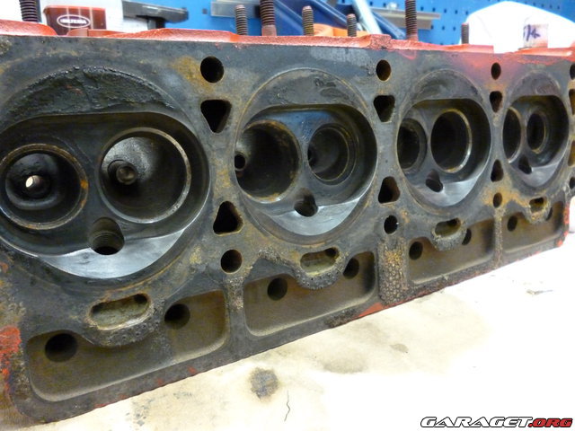

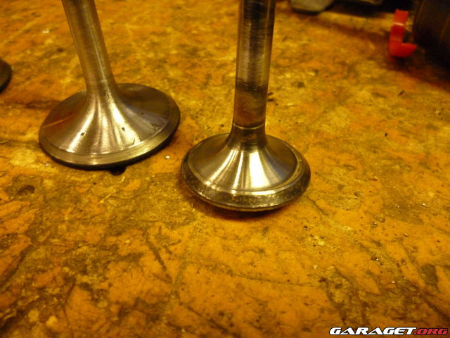

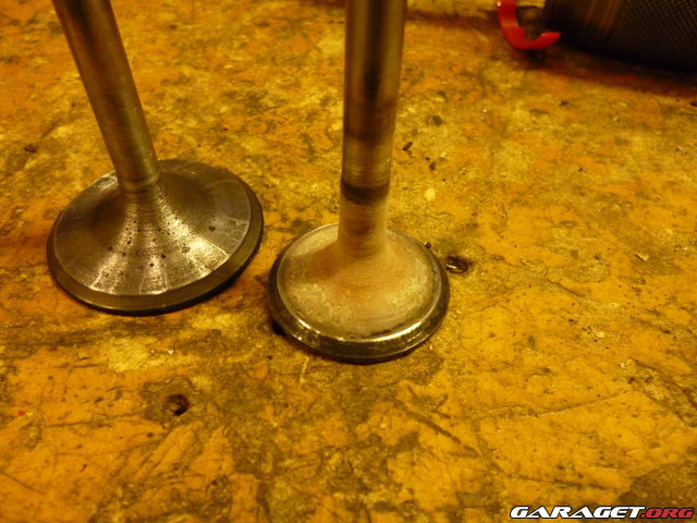

Den har sett bättre dagar.
https://www1.garaget.org/gallery/images/157/156073/156073-90106bad5035626ffd89cbf4496abc2b.jpg
Före:
https://www1.garaget.org/gallery/images/157/156073/156073-25a349d1cd5b614ccf1f0203c7a84772.jpg
Efter:
https://www1.garaget.org/gallery/images/157/156073/156073-1298e613ce34a429e839e0cd9519d7f9.jpg

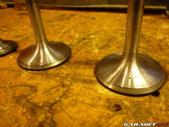

Ser mycket bättre ut big_smile
https://www1.garaget.org/gallery/images/157/156073/156073-be88ddae9512c776fd9443f0b6ab809e.jpg

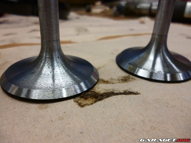

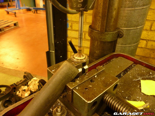

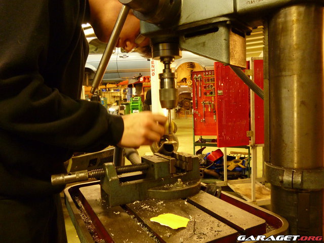

Ännu mer slipning fast med maskin
https://www1.garaget.org/gallery/images/157/156073/156073-1910c12a155c77c532480f1f2db0990b.jpg

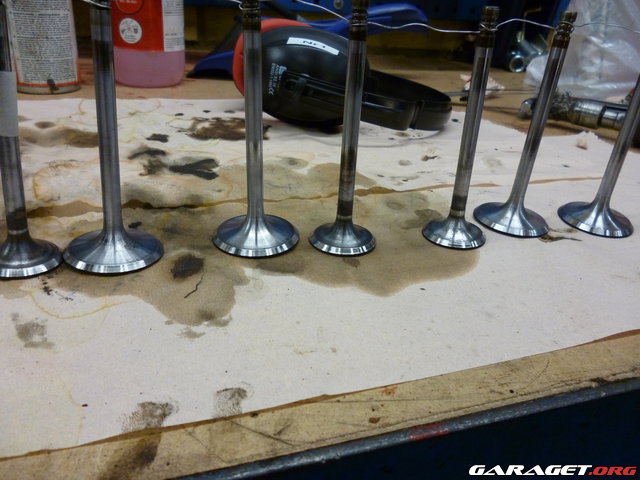

Så blanka de blev big_smile
https://www1.garaget.org/gallery/images/157/156073/156073-4a65ade394151634bcf9ade17d27cced.jpg
https://www1.garaget.org/gallery/images/157/156073/156073-c1640ac67b5431025ee915f4d9ddd9ad.jpg
https://www1.garaget.org/gallery/images/157/156073/156073-6466f7a84624402ce9dffe1119f154af.jpg

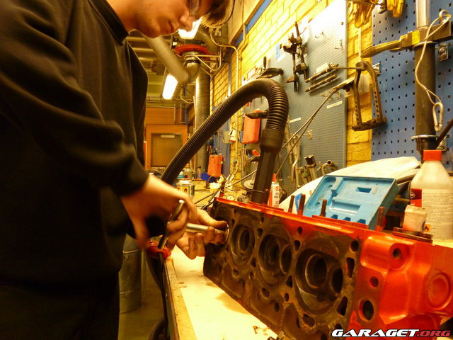

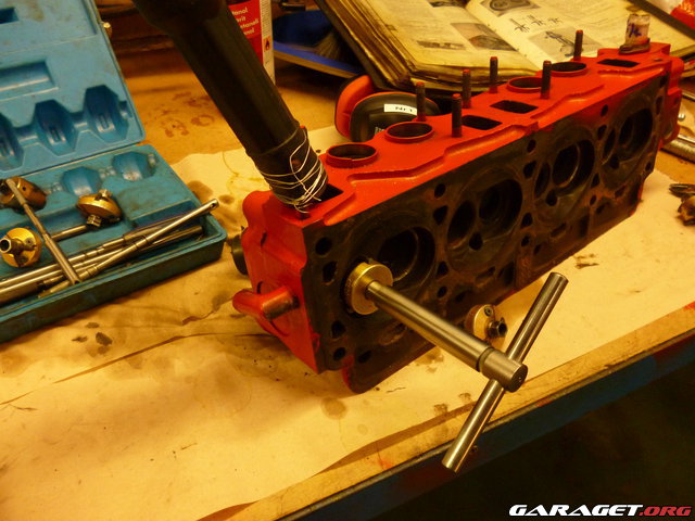

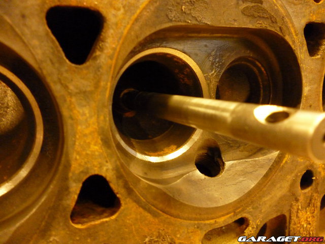

Dags att påbörja slipning av ventilsäte, detta kommer bli roligt..
https://www1.garaget.org/gallery/images/157/156073/156073-d447606a40bcba0d54100d32726cf5f9.jpg
https://www1.garaget.org/gallery/images/157/156073/156073-d473a2c09765bb26b83f58f89fc3e401.jpg
https://www1.garaget.org/gallery/images/157/156073/156073-daa70c67fd6beb3c7f7ded4c397cdc97.jpg

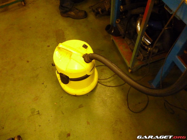

Har en dammsugare för att dammsuga upp allt spån som blir av när jag slipar smile För detta spån blir magnetiskt och kan ställa till det för dig.
https://www1.garaget.org/gallery/images/157/156073/156073-e99b2fad68e395dc1bcc8d53830247ab.jpg
https://www1.garaget.org/gallery/images/157/156073/156073-a1cff7d1ef79990567281f0b05c69dbf.jpg
https://www1.garaget.org/gallery/images/157/156073/156073-39541c31c5032bd56eba2251348a38bf.jpg
https://www1.garaget.org/gallery/images/157/156073/156073-81e9c0956e655d94ca6bca4005c4b51b.jpg

Ventilerna vart ju bra snygga efter slipningen! Bra jobbat, keep it up! smile

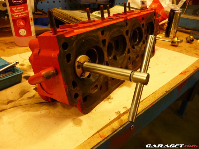

Får man btw fråga vart du fått tag på de där verktyget som du slipar ventilsätena med? De som ser ut att gå ner i ventilstyrningen? Är de något separat slipblock på den eller sitter bara orginalventilen fastglämd på baksidan som en vanlig pinne med sugpropp? tongue
649 Inlägg
14 november 2012
olsson1337 skrev:
ser fint ut smile
Tackar smile
Det är ett separat slip block som sitter fast men en pinne som jag skruvar åt så att den sitter där smile Jag vet faktiskt inte vart man får tag på dem, för det är skolans verktyg det hära smile Men det borde gå att hitta på internet om man söker på verktyg för ventilsätes slipning eller något i den stilen tongue

Update igen! 12-11-15
Glömde den lilla kameran igen.. Inte lätt att tänka på allt när man är nyvaken hmm
Så det får bli skriftligt.
Den här dagen har det gått dåligt, jag kunde inte fixa att slipa till ventilsätet på toppen, eftersom att det var så slitet. Så det var antagligen bli ett av dessa alternativ:
1: Skaffa en annan topp.
2: Skaffa större avgasventiler, 37-38 mm.
3: Fräsa till ett nytt ventilsäte.
Är det någon som vet hur stora ventil tallrikerna är på en b21 avgasventil? Är den runt 37-38 mm?
Senast redigerat av DieLuftWaffe (15 november 2012)
