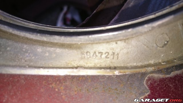

big_smile Uppdatering för dom nyfikna.
Hittade ett nummer på baksidan på kromsargerna.
https://www1.garaget.org/gallery/images/106/105325/105325-50a03db60a8ae025a535ff87e82cb801.jpg
Är detta något man kan söka på? & i så fall vart kan man söka?

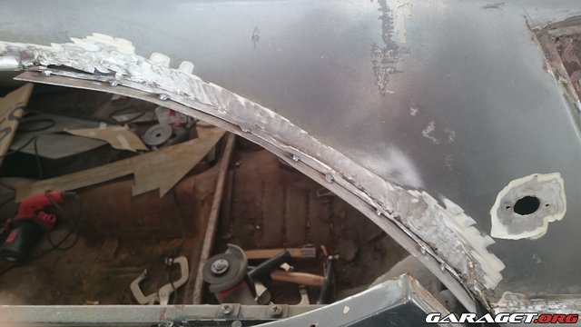

Fick med mig en profil som jag valsade till.
https://www1.garaget.org/gallery/images/106/105325/105325-cfd140ee7b72eeeaedcb0fd1b0d209a8.jpg
Så att dörrlisten har något att täta emot.
& sedan var det "bara" att knacka upp plåtkanten så det blir en dropplist.
https://www1.garaget.org/gallery/images/106/105325/105325-7b96d60ef48dc6f9f933072122522524.jpg
Lite ojämn men får bli att fortsätta imorgon efter att jag varit på veteranmarknaden i Nossebro. tongue

vEight skrev:
Skulle gissa starkt på chevrolet 1956 smile
Jag snokade igenom några bilder på nätet ang. sargerna & du har nog kanske rätt, dom är väldigt lika. smile

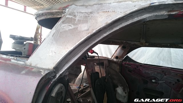

Efter ett par timmar med svetsen & slipmaskinerna så fick jag till det med kanten som dörrlisten ska täta emot.
(Det var en del pillande.)
https://www1.garaget.org/gallery/images/106/105325/105325-b9f9c3c0cd0d4aa4d7a2526597866c84.jpg

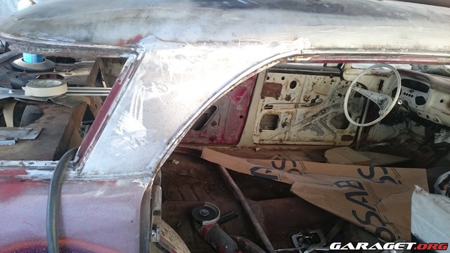

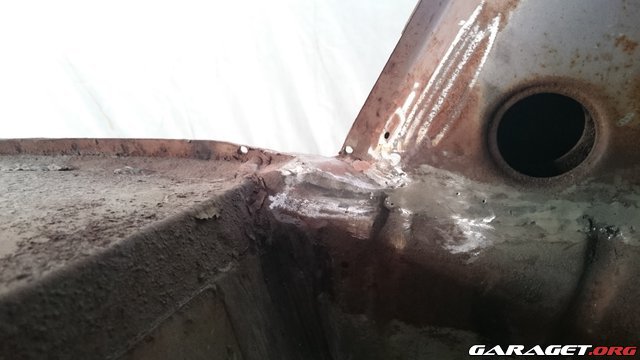

Sen fick man ordna till insidan stolpen.
https://www1.garaget.org/gallery/images/106/105325/105325-e9ebcbe2f7326cabe25757913378bdbc.jpg
som såg ut ungefär som på andra sidan innan jag började pilla. (Kan ju aldrig låta sådant vara.)
https://www1.garaget.org/gallery/images/106/105325/105325-d9dcb5aaf527c2b729565a8dd7c2ac7b.jpg
Missade att ta för bild. roll

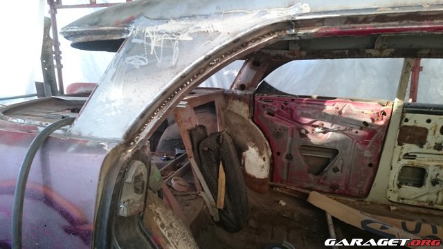

Ordnade andra sidan då. Slipade bort spackel & vad får man se roll
https://www1.garaget.org/gallery/images/106/105325/105325-babfd683d335bcca4426a76c58121811.jpg

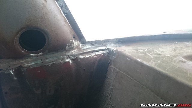

Jag har inte satte kapen i taket. Taket är inte fastsvetsat ordentligt, jag som trodde jag skulle kunna ta en liten genväg......& bara räta till lite grann. Men det fanns massa spackel över plåten så det var ju så enkelt att se detta. hmm
Så dagens övning blev att få taket fastsatt & tätt.
https://www1.garaget.org/gallery/images/106/105325/105325-c9fecb89f61259782141dd7204eb6194_large.jpg
Knackade upp dropplistkanten åxå, blev inte riktigt färdigt idag men fortsättning följer. big_smile
