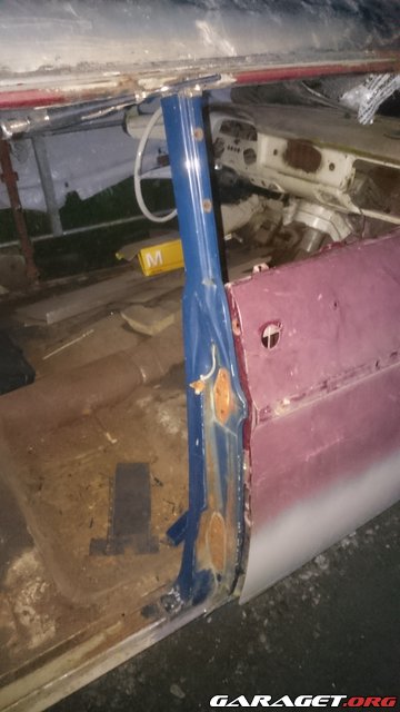

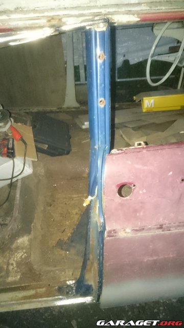

hmm Jag har stora funderingar & skaffa mig ett par nya B-stolpar (Stolparna som sitter mellan dörrarna.)
Jag tror inte att mina stolpar sitter som dom ska & den övre delen är nog för stor.
Blir nog till att riva dom.... roll

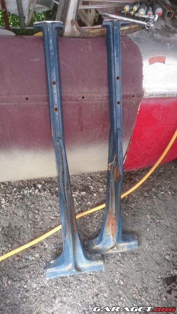

big_smile En liten uppdatering.
Det har kommit ett litet paket. tongue
https://www1.garaget.org/gallery/images/106/105325/105325-b810b5058e8e7d7c991a82b66cfd8633_large.jpg
Gissa vad detta kan vara. tongue
https://www1.garaget.org/gallery/images/106/105325/105325-7b124f31e097b473c6c244a4f5a9124c.jpg
Stolpar smile

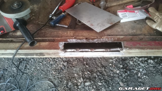

& hur gör man när man ska byta? Jo, man tar fram kapmaskinen & helt sonika kapar bort den gammla stolpen. tongue
& får sig ett j---a hål lol självmordsdörrar, kan det vara något?
https://www1.garaget.org/gallery/images/106/105325/105325-d751a9f654bf3e7e930be6a5329e7c8f_large.jpg
& man hittar ännu mera rost som ska bort. hmm
https://www1.garaget.org/gallery/images/106/105325/105325-d80b8f77d0f40c540635ae52bf99bf7c.jpg
Sen tar man & gnuggar in stolpen så gott det går. big_smile
https://www1.garaget.org/gallery/images/106/105325/105325-9789eca541f0c4b49a2be81b2adb9bb6.jpg
https://www1.garaget.org/gallery/images/106/105325/105325-0642bd48ccc25f012cefc5f2e5315a22.jpg
Stolpen sitter inte fast, så det kan se lite snett ut.
Det var detta för idag, så fortsättning följer. big_smile
