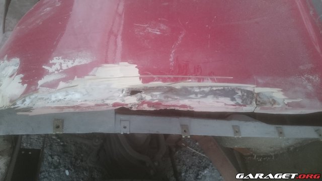

big_smile Uppdatering i mindre skala igen då.
Jag skulle ta & få till en förstärkning på vänster skärmen i dag när det fanns några timmar till övers.
Trodde jag. hmm Efter att inspekterat skärmen invändigt för att se om den var någorlunda ren från gammalt skräp,
så fick jag se ett veck som inte skulle vara där.
Efter lite knackande med hammaren så börjar utsidan spricka....... spackel....
Vänder på skärmen & knackar & slipar bort en del spackel
https://www1.garaget.org/gallery/images/106/105325/105325-f241bce6624952405f272e2ba68b643a.jpg
& upptäcker att det var spacklat en ca 6-7 mm tjockt.
https://www1.garaget.org/gallery/images/106/105325/105325-b9f49e79d25c7bd7cbfbed6723ea863a.jpg
Efter att fått bort en hel del spackel så var det lagat högt & lågt på skärmen, dessutom så var plåten så tunn under spacklet så att jag kunde trycka med tummen så det blev upphöjningar efter tummen, som ett tumavtryck.
Nä, nu blir det att få tag på en "ny" skärm, tänkte jag.
Började att pilla med höger skärmen istället. roll Den var ju förstås bättre skick, men var ungefär lika dålig som den föregående sidan, så jag bestämde mig för att skaffa en "ny" till den sidan med.

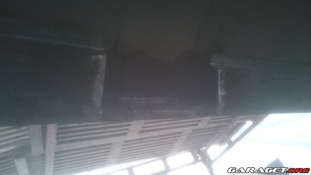

Vi börjar med en plåt som jag nästan har glömt bort. roll Sitter i taket innanför bakrutan.
(Får ursäkta den dåliga bildkvalitén, det är riktigt med motljus.)
Någon som försökt & lagat plåten med plåster. lol
https://www1.garaget.org/gallery/images/106/105325/105325-94f827cce65f22bd1f7a7c0c3a9a5730_large.jpg
https://www1.garaget.org/gallery/images/106/105325/105325-24873be8a067c7de5dcc0f7672cd453b.jpg
https://www1.garaget.org/gallery/images/106/105325/105325-89d64ebc4194c84d597f1045a9f5c5a1.jpg
https://www1.garaget.org/gallery/images/106/105325/105325-042c7ceeddd82c10dbc8ca81bfead7cb.jpg
Den gammla plåten. hmm
https://www1.garaget.org/gallery/images/106/105325/105325-40cd05bc4b6d5ceeaae58a9dd7295f5b.jpg
