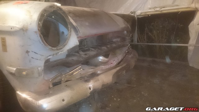

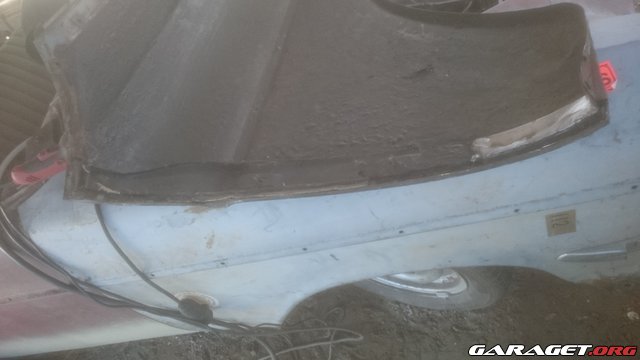

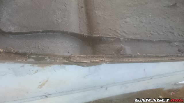

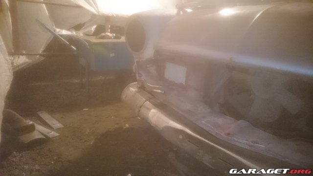

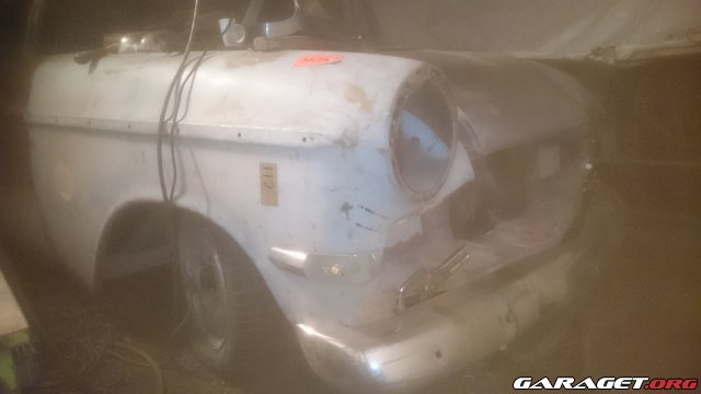

big_smile Uppdatering big_smile
Lite bilder på vänster skärmen som jag fick lägga i lite plåt i.
https://www1.garaget.org/gallery/images/106/105325/105325-6d783e8c05d58e36365b40f9b01c3cac.jpg
https://www1.garaget.org/gallery/images/106/105325/105325-c568f5252e680aa209eb27b771226f4c.jpg
& kofångare fram,är inte riktigt färdig än, tyvärr så har jag inte så stor plats så man kan se helheten. hmm
https://www1.garaget.org/gallery/images/106/105325/105325-83fe85be6112292a10ae004df81a19a5.jpg
https://www1.garaget.org/gallery/images/106/105325/105325-96cde98ba22c984878026566932bcbaf.jpg
Kofångaren hänger i svetstänger så därför ser det lite snett ut, men man ser hur det är tänkt,
(fästena är inte på plats.)
Fortsättning följer. big_smile

Körde klart sista skarven på kofångaren, behöver lägga igen ett par hål & ska se om jag kan ordna till
infästningsjärnen så skruv skallarna inte syns. Ska knäcka en plåt som ska ligga bakom kofångaren.
Har lagt in grillen så man kan få en uppfattning om framtiden. big_smile
Huven är inte stängd så det ser lite konstigt ut. hmm

Passar på att bygga ut grillen mot blinkersarna när jag ändå håller på.
Lite rockabilly/50 tals stuk på den. big_smile ungefär så som jag letade efter i bilen från början.
Ser riktigt bra ut! Rockabilly gillar vi! smile
smile Tackar.
