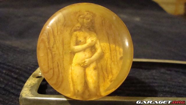

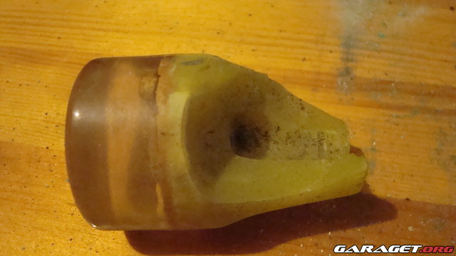

Kör en liten uppdatering då. smile
Eftersom dottern har massa annat roligare för sig så tar jag & pillar med bilen istället. Finns ju en å annan grej att sysselsätta sig med.
Fick i ordning på växelspaken så nu är den på plats, kan ju ta en för & efter bilder bara för att ni ska ha något att jämföra med.
Lite retro 70- 80 tal? Vem vet? Jag vet bara att jag hittade den i min duett när jag hade den.
https://www1.garaget.org/gallery/images/106/105325/105325-06311623f6e384b9daffe05d0dedff73.jpg
https://www1.garaget.org/gallery/images/106/105325/105325-18782f228911a377cfeab7b6ce24f20c.jpg
Nu i dax läget så är den betydligt bättre.
https://www1.garaget.org/gallery/images/106/105325/105325-4b5680fad157862f496f6b248e75b185.jpg
https://www1.garaget.org/gallery/images/106/105325/105325-e461342bf7a5c0b74ca4c7a283000e89.jpg
Nu när ni slutat att dräggla
så har jag bara ett problem, jag måste ha tag på en växelindikator. Kan det vara någon som har en?
En mindre modell som man kan placera på rattstången.
En modell som sitter i impala, bell air eller något liknande.
Det mesta av intresse.
Fortsättning följer. smile
