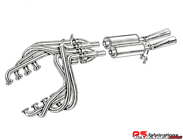

866 Inlägg
17 november 2012
Då kan du prova kross flow headers !!!
https://www1.garaget.org/gallery/images/171/170569/170569-6ebc5c9c042004ebd06c2eac6c09e70a.jpg
Nu blir lite trångt i mersan lol Det närmaste man komma med puls avståndet till kolektorn är 1-4-6-7 i en kolektor och2-3-5-8 i den andra men då låter det inte v8 men göt endå.
379 Inlägg
17 november 2012
Jaa de va ju cross flow headers jag menade med 180 graders grenrör tongue
866 Inlägg
17 november 2012
Då har du att göra smile Den tradigade är att ogämna pulserna försvinner så det låter inte riktigt V8 när man varvar men dock så låter det bra endå. http://www.youtube.com/watch?v=sOCVoTp1 … re=related
