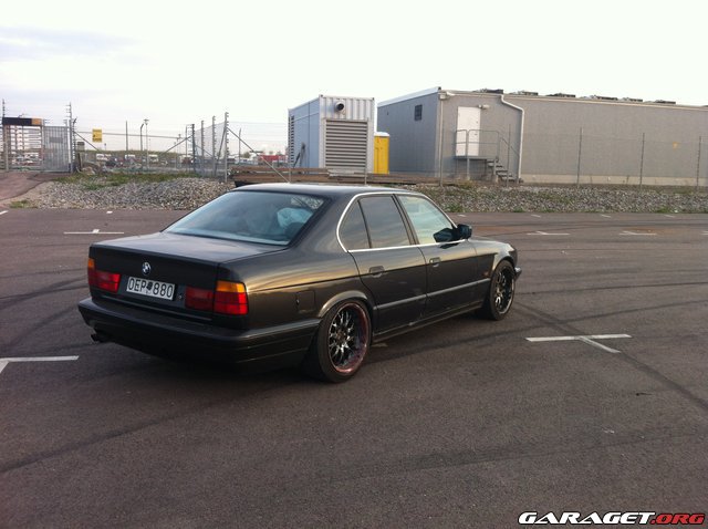

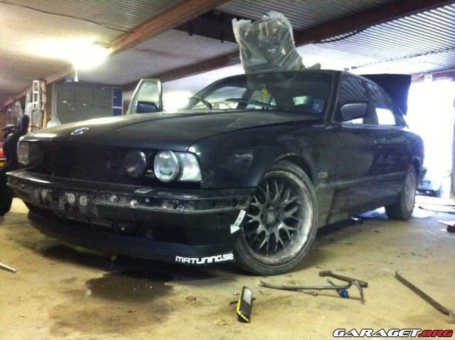

lite bilder från året och hur bilen står nu
så såg den ut större delen av året
https://www1.garaget.org/archive/159/158061/270174/270174-2823269.jpg

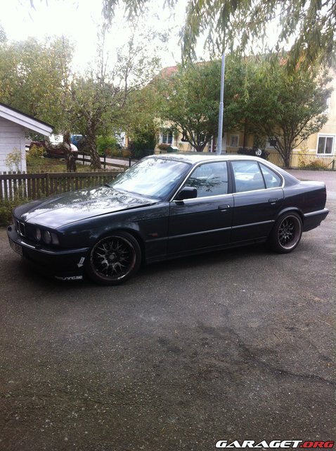

kapa fjädrarna fram lite och satte på en läpp
https://www1.garaget.org/archive/159/158061/270174/270174-2915176.jpg
slet bort den äckliga ac-kylaren
https://www1.garaget.org/archive/159/158061/270174/270174-2947168.jpg
stolarna är påväg in
https://www1.garaget.org/archive/159/158061/270174/270174-2951796.jpg
ja det är ungefär där vi e nu! kommentera gärna mycket och ge tips och kritik smile

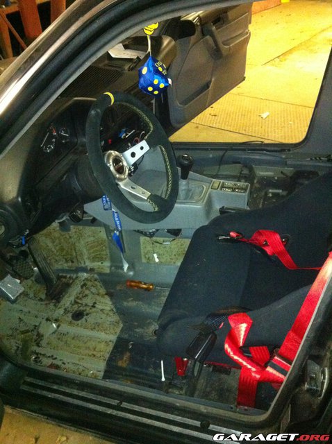

såja blivit lite gjort, skrapat asfalt, rensat lite sladdar och fått i ena stolen smile hade blivit mer gjort om inte min styvmor lagat så jävla god mat..
scrapi'n n shit
https://www1.garaget.org/archive/159/158061/270174/270174-2954927.jpg

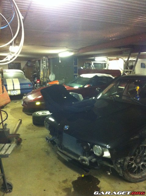

översikt på garaget, ser inte halva ens för allt mög
https://www1.garaget.org/archive/159/158061/270174/270174-2954929.jpg
där hamna stolen på plats, en kvar bara men de e passagerare så där e vi inte noga wink
https://www1.garaget.org/archive/159/158061/270174/270174-2954931.jpg

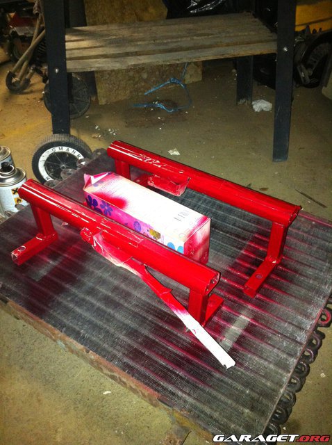

fästena till stolen, rött är racingbilarnas färg wink
https://www1.garaget.org/archive/159/158061/270174/270174-2954933.jpg
nästa helg blir de väl same shit typ, där e jävla massa tektyl osså som ja också tänkt skrapa bort...

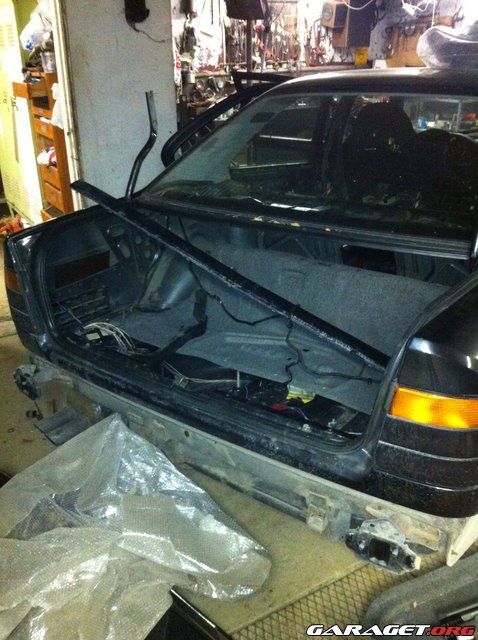

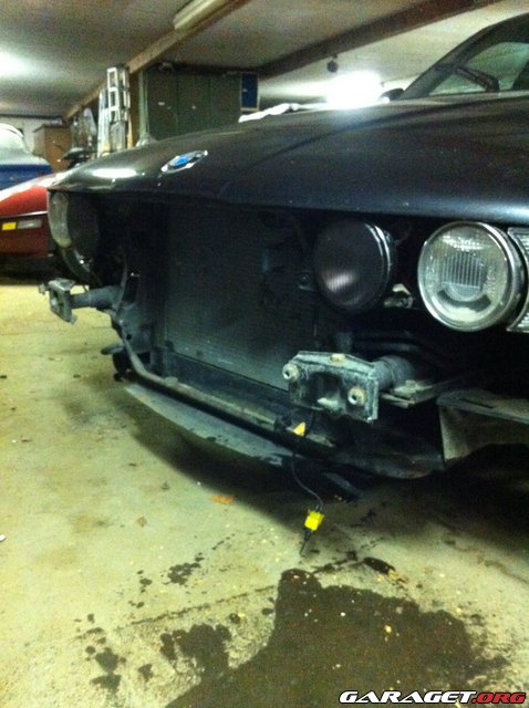

liten update idag, fått på fronten igen och plockat ner röven på den där finns nogfan en del vikt att bli av med.. imorron hämtas de även coilovers!! big_smile blev bara 2 bilder tyvärr med mobilen som vanligt tongue
https://www1.garaget.org/gallery/images/159/158061/158061-c4395f293ca05d19b2a02d0efe488923.jpg
https://www1.garaget.org/archive/159/158061/270174/270174-2960473.jpg
more to come!

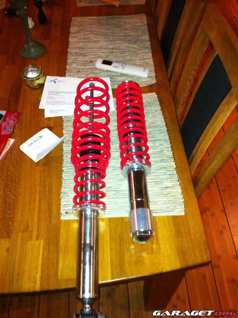

sååååja då var coilsen hemma! ska bli spännande att se hur dom e att få dit.. smile
https://www1.garaget.org/gallery/images/159/158061/158061-3f3f0ac0c686038ae94f4f56c8ff4968.jpg
FÖRRESTEN, någon som svetsat lamelldiff förr? kom i så fall med lite tips och gärna bilder på hur ni gjort!

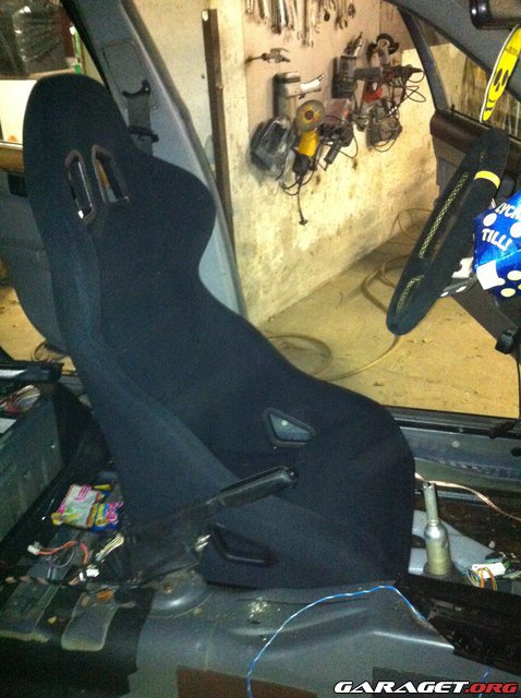

blivit lite mekat igår inte alls så mycket kul saker men men! förarsidan e så gott som klar iaf, stolen fastspänd och bälten likaså! sitter bra som fan med 4-punkt men 5/6-punkt hade inte skadat.. har också provmonterat coilsen på ena sidan bak, behöver nya topplagringar hålen är ovala i dom här... men de går ett tag! wink  bara en bild idag men ska till garaget imorron också så kommer mera då smile

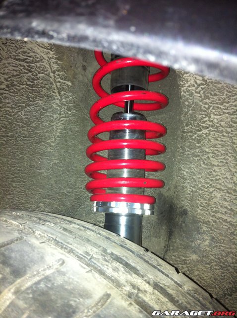

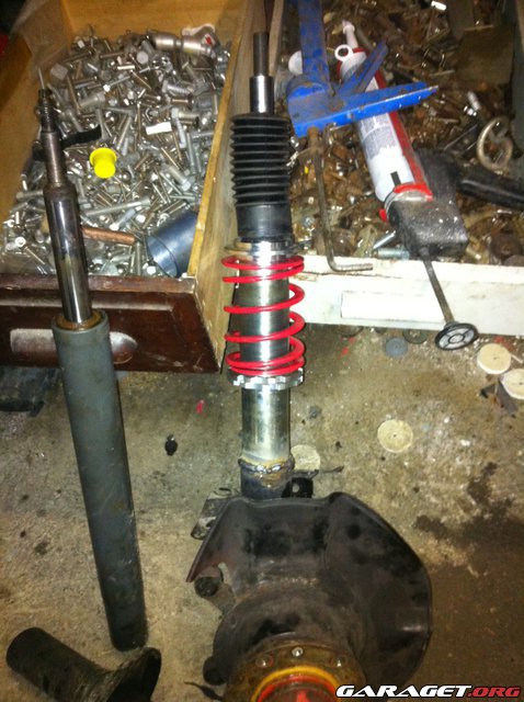

jaa fått på coilovers bak efter mycket om och men, jävla massa svordomar lite blod osv... ja ni fattar.. blev mycket hårdare dock inte lägre -.- inget stancebygge ju men endå kul när de skrapar och har sig på fartguppen smile ska sätta på coilovers fram nu, men, någon som vet om man ska kapa av gamla dämparen från spindeln och bara svetsa på den nya rätt på? blev en bild idag bara:
https://www1.garaget.org/gallery/images/159/158061/158061-7190285ea115701fc1e8557cdc63991c.jpg

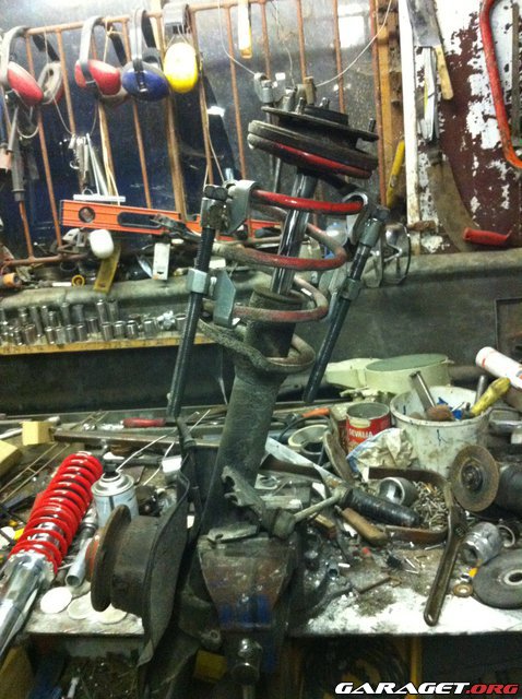

då har man pillat lite till med slynjävlen, väldigt lite.. tanken var att coilsen fram skulle på igår, men, som alltid jävlas de. kommer på när jag ska sätta ihop de att jag ska ha topplagringar från e30 tydligen, jo men de har jag nog liggandes i bakfickan tror jag! aja får väl fixa det en dag, har någon liggandes så säg till! blev ett par bilder iaf på arbetet smile
de gamla! bra skit e de
https://www1.garaget.org/gallery/images/159/158061/158061-7952b5b21033b4a1b062a7c2815cd94d.jpg
det nya! de e nog fan bra skit de med
https://www1.garaget.org/gallery/images/159/158061/158061-a4d060dedc1a4178055dcebaee8f5cfc.jpg
(jag vet sjukt jävla rörigt i garaget)
så man får hoppas de blir en ledig dag i veckan så man får ihop det, hade varit trevligt
