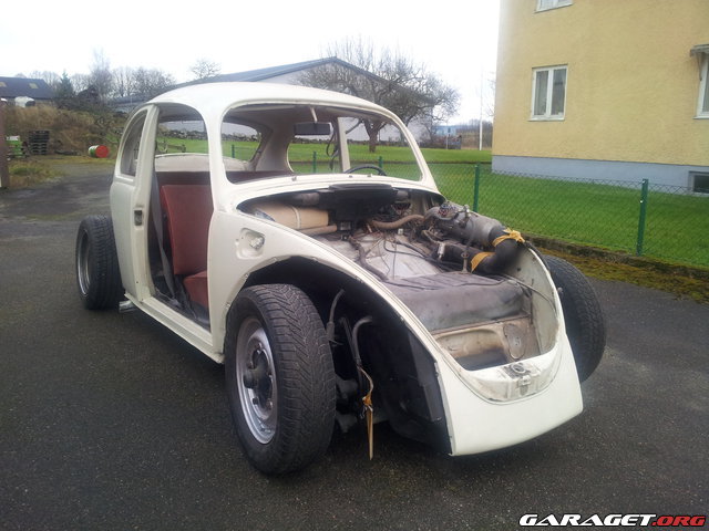

Jag är ytterliggare en i skaran som hade tänkt komma iväg med en renoverad bubbla till BugRun (vilket år låter jag vara osagt) tongue
Har köpt ett påbörjat objekt som jag ska spinna vidare på.
I stora drag så är det tänkt att den ska se lite äldre ut än vad den är, samt lägre och med bredare bakfälgar. Något som tidigare ägare också har haft i tanke.
Detta är mitt första bubbla-projekt, så alla tips är välkomna!
Så här såg bilen ut där den stog hos tidigare ägaren.

Trevligt med en bubbla projekt till smile Håller själv på med en! Vad är tanken att du ska göra mer ? Den ser rätt så ny lackad ut ? Ska du ta av karossen och fixa plattan ? smile
96 Inlägg
27 november 2012
Dellhem: Jag lovar inget, men jag ska göra så gott jag kan smile
Haikiki: Trevligt! Då vet man vem man ska fråga om man kör fast wink
Tja vad jag ska göra mer, göra iordning all övrig plåt (inkl fälgar) och få det lackad.
Ja det stämmer, det som syns här är "nylackat".
Sen är det väl "bara" i princip att plocka ihop den. I med rutorna, dit med nya fångare, lampor, lister,m.m. Jag tror inte att jag behöver lyfta, den ser ganska fräsch ut men vi får se.

Jag ser att du har stora "Wide-five" bultcirkeln på fälgarna plus att du har den äldre länkpinneframvagnen. Ligger karossen på ett äldre chassi eller har någon bara bytt trummorna och framvagnen?

Det finns inget som går förbi ditt tränade öga. smile Vad jag har hört så är det som du nämner sist, det är utbytt.

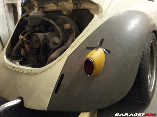

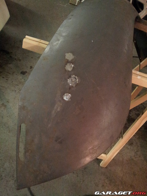

Har börjat svetsa igen och slipat de hål för de nyare baklamporna som det var borrat för i de skärmarna jag har köpt.
https://www1.garaget.org/gallery/images/7/6205/6205-26dee79e3230a2375193b6fef3b1a392.jpg

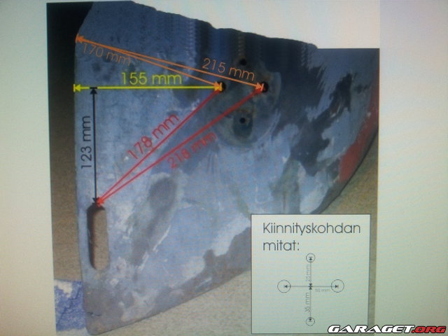

Men jag fick problem när jag skulle mäta ut vart mina nya hål skulle borras, jag hittade denna mall på "thesamba.com", men den var ju gjorde på en gammal skärm där hålet till stötfångarfästet är kortare och bredare (kan det stämma?) sad
Nån som sitter på mått till min skärm?

Så här är det väl tänkt på ett ungerfär. smile
https://www1.garaget.org/gallery/images/7/6205/6205-1a436e1265de1fd84d1d7b66e1f38ea0.jpg
Det verkar var fel mått för din bil (1952-55 s.k. "hjärtljus"). Jag har gjort exakt samma i min projekttråd! Dock vet jag att det ligger en bra bild ute för dina s.k. "snowflakes" på något forum ... ska försöka hitta den under kvällen och länka smile
Dock har du mycket riktigt större hål för stötfångarfästet eftersom du har nyare bil än vad lyktorna tillverkades för ursprungligen. Alltså får du mäta från andra punkter hmm

Även jag konsulterade theSamba för att få rätt mått att kunna montera lamporna. Men det visade sig att mina båda skärmar inte var så lika som jag inbillat mig.
Till sist tog jag ett annat råd: Att gå efter ögonmått och ’sikta’ in lamporna på samma höjd och med samma avstånd från motorluckan. Jag tror det blev OK ?!
http://images.thesamba.com/vw/gallery/pix/728896.jpg
Det viktigaste är att lamporna inte hamnar för högt upp, utan att lampglasets överkant ligger ungefär i linje med den punk där motorluckan möter bakskärmens 'knäck' (om du hänger med ... ) cool

Tack Mats!
Aha, det är till dom ljusen borrmallen är till... surt!
Hittar du inte bilden får jag väl göra som du till slut, dina såg ju väldigt välplacerade ut! smile

http://images.thesamba.com/vw/gallery/pix/402738.jpg
(Bild från tråden '56 Tail light locations på theSamba. Extrahålen är för USA-kofångare med extra krombågar, och måtten är i inches ...)
http://www.thesamba.com/vw/archives/manuals/techbulletins/e12/61_supp2_page2.jpg
Hittade även denna bild med mått i mm ...
MEN ännu inte hittat den bild jag har på näthinnan sedan jag sökte för ett par år sedan hmm ...
