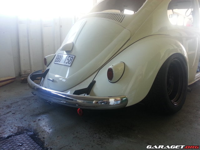

Här är den senaste bilden på den med nästan färdig bakdel. Han sjönk ihop betydligt i bak när jag släppte ner den, kan det ha med att jag har tagit bort Z-staget?

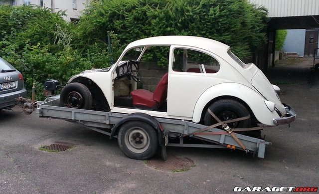

Idag blev det flytt av projektet. Dags att ta nya tag i det blivande garaget.
Fick klossa imellan över svärden mot genomslagen så den gick att få på kärran smile

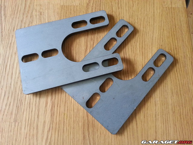

Jag fick i alla fall ett paket på posten idag med svärdförlängare, så bilen inte komma käka mer däck än nödvändigt.
Nästa får bli att skicka iväg dom på pulverlack.

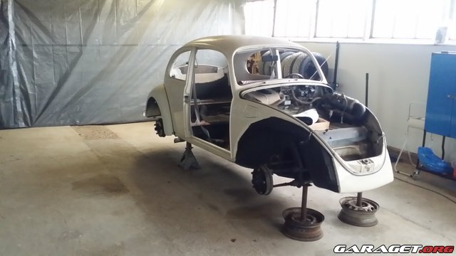

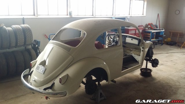

Nu kan jag bidra med en lägesrapport som följer.
Jag har äntligen kommit iordning lite i nya garaget, allt är inte riktigt klart ännu. Vi har gjutit igen gödselrännor så vi fick plant golv, samt gipsat och målat väggar.
Nu har jag också fått upp bubblan på pallbockar för fortsatt arbete.
Det som står först på tur är att få upp den i bak, dels för att den som sagt är alldeles för låg samt att få till en besiktninghöjd.
Sen ska jag ge mig på dörrarna, först få loss sprinten i det övre gångjärnet på förardörren så jag kan få dit min backspegel. Förr satt ju backspegeln i plåten i dörren, men det hålet är nu igensvetsat.
Som det ser ut för tillfället:

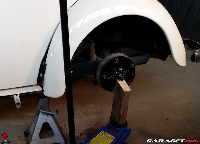

Det här hoppas jag blir en bra höjd för besiktning.

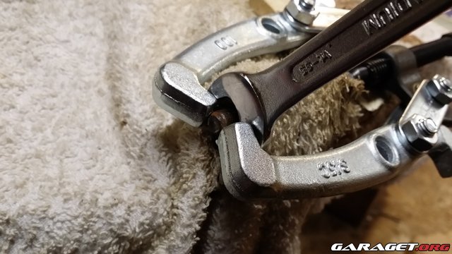

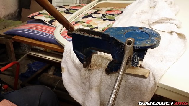

Sprinten i gångjärnet var ju allt annat än lätt att få ur.. Orkar varken vänta på att få hem ett specialverktyg från staterna, samt att lägga dom pengarna på något jag förmodligen inte kommer använda så värst mycket.
Resultatet fick bli lite special med ett stackars bänkskruvstycke, jag skriver stackars p.g.a att det var det sista det gjorde i sitt liv. Det blev 1-0 till sprinten då skruvstycket sprack(!), dock märkte vi att det fanns en gammal spricka i den. Bara att köpa ett nytt skruvstycke och fortsätta pressa!

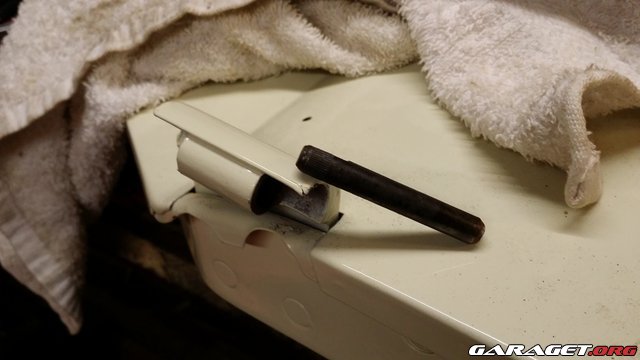

Några bilder från härom dagen när jag äntligen fick ur sprinten.
Man har ju lärt sig att man inte kan ha för många olika avdragare i alla fall.. smile
https://www1.garaget.org/gallery/images/7/6205/6205-7156000e62ad87d0ce67ce5f0bd84bb2.jpg
Lite lackskador blev det, men det får man ju räkna med.
https://www1.garaget.org/gallery/images/7/6205/6205-54918eadc286c4c2618134e3862e6575.jpg
Nu sitter den nya sprinten med gänga för backspegel på plats.
