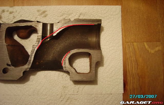

Tja jag har en fråga angående portning. Är det här rätt sätt att porta?
Tänkte slänga upp en bild på hur jag tänkte porta en B20 insugningskanal, man ska ju sträva efter att underlätta bränsle blandningen att ta sig fram eller hur? Då tänkte jag att man skulle göra så här:
https://www1.garaget.org/gallery/images/157/156073/156073-3d6d983437ae7dddaf10c2654d760c99.jpg
Vad tycker ni? har jag tänkt fel?
Kan man slipa bort en liten bit av ventilstyrningen eller måste man slipa runt den? Tacksam för svar smile

Ärligt talat så ska man lägga till i kanalerna på en sådan maskin !  Åt h-lvete för stort och skulle behövas rätas en hel del .

Du menar att svetsa inne i kanalen eller?

https://www1.garaget.org/gallery/images/171/170569/170569-2c92eba2b82bd0d6777a2c2da7acc32b.jpg
Detta är mer vättigt så där ser du var det som ska läggas igen!
jag använde pinn svetsen funka så där spack lite då och då ;-) spackel löste resten !!! OBS det var 27 år sen så jag har blivit klokare ! tror jag?

Mjaa, nu har du ju flackat av anfallsvinkeln, så nu får du köra med en flackare ventil oxå för att tjäna något tongue
Anfallsvinkeln måste matchas med ventilens kjol. Sen är de inte lätt å säga hur kanalen bör se ut, fören man vet hur resten ser ut, insug, förbränningrum, mm mm.
Jag hade bara tagit mateial på "taket" ytter raiden i kanalen, inner radien ser ut att vara fin redan. plana inte ut den.

Å styrningen kan du slipa ned ja.
866 Inlägg
5 december 2012
Nej inte vetilstyrningen den är för kort redan  Den kan nypa vid varv ! ventilen väger och väldigt dålig gemotri i viporna. rullvipa möjligen med lagrad ventilfjäder kan man ta av en bit.
I och med att ventilenstyrningen ligger 180 grader från  loppet så kan man köra med 13-14 mm lyft och då är flödet bättre med en flack infallsvinkel mot ventilen. Och även förbräningrummets utformning gör att man inte har någon större nytta av dom 90 graderna på vetilens lyft mot kanalen.                                                                                                                                                                                                                                                                                                                                                                                                                                                                                                             Att trimma an b20 är som att få an pentionär att träna för 100 meter sprint :-) utgångsmatrialet är inte det bästa !!  Det är en B20 !! det kvittar vad man gör så blir det bättre :-)

Jag har aldrig sysslat me B20 (tack å lov!) så du har säkert rätt tongue Vanligtvis så går de fint att fola ned hyllsan med, men ibland så kan man ju "vässa" den istället.

Att man smalar av den då? Eller? tongue

ja precis, man gör den till ett V runt skaftet typ.

finns lite olika teorier om de där med portning, om de e bra att ha kvar de å vässa, eller ta bort den helt som denna:

Här ser man hur ventil stammen rör sig och det är med rullvippa. Kort styrning är ingen bra ;-)
http://www.youtube.com/watch?v=i_NpzU4pGjc
Det som förändrar det med en motor med tryckare är att man inte får någon sido förflyttning under lyftet och även
med 7-8mm på stammen så störs flödet mindre. Då kan man dra av styrningarna i linje med kanalen.
OBS det är insug ! Avgas ska man ha den kvar för värmeevakueringen från stammen.

Funkar nog bra om du slipar så där och tar bort knölen på avgassidan.
Beror ju helt på vad du vill göra med motorn också...
Ett tips är att söka på sävar sidan för där finner du allt du vill ha svar på!

Det var så lite big_smile On du ser på den bilden som du tog upp så blir det inte helt hundra med utskutet mellan ventilerna då det stör vortex flödet. och du ser även tändstiftets placering och vinkel. Det har nog Volvo ingenörerna inte satt dit på måfå big_smile

en fråga bara ... varför ska du porta insugssidan när det är avgassidan som är dålig
