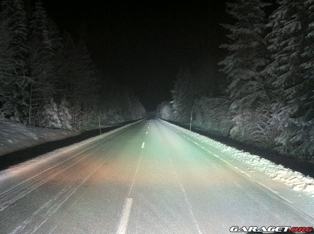

Slänger väl upp ett foto samtidigt på BMW'n med 2st Biltema krom fjärr extraljus med 6000K 75W Xenon smile
Lyser faktiskt på bra, 2st pencil på detta så vore de riktigt grymt!
Lyser på bra efter sidorna, syns lite halvdåligt på bilden.
