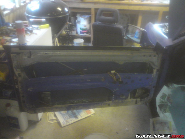

Anledningen till att rutan var krossad var enligt förra ägaren att "vajern i dörren hade hoppat av och rutan ramlade ner i dörren. När han sedan hade försökt DRA upp rutan med hjälp av en tång utan att plocka bort dörrsidan sprängdes rutan i en miljon bitar...jag vet att det va en miljon..hmm
Ny ruta eller helt ny dörr egentligen med armatur motor och vajrar fick jag åka till dalarna och hämta av en hjälpsam kille som hette Robert tror jag. Var tvungen att byta allt då vajern dragit in i motorn och flätats upp och förstört.
Glömde bort att fota detta av någon anledning.
Jag hade en s2a när jag var yngre som rutan också ramlade ner i dörren på, är det något vanligt med s2orna eller är det bara jag och den förre ägaren till mitt projekt som varit med om det ??

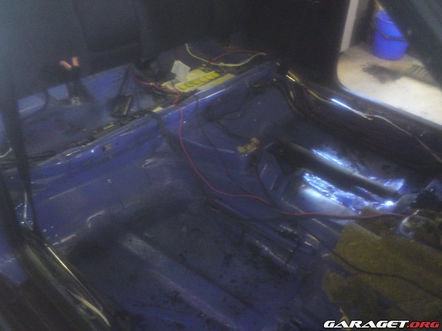

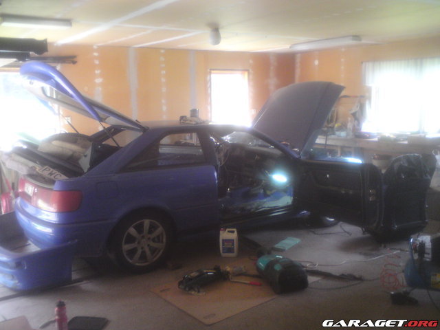

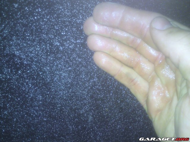

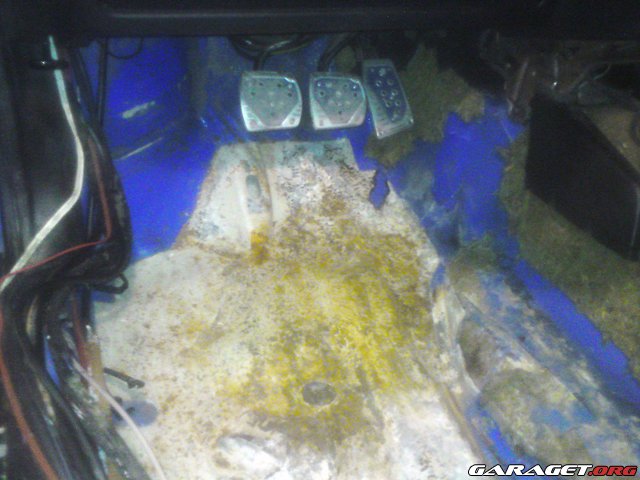

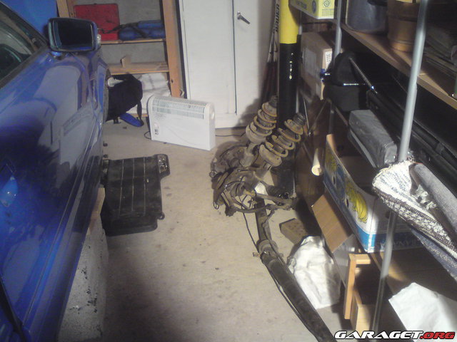

Så in i garaget hos mor och far och isär och ur med inredningen och ur med mattan som säkert hade kunnat räddas om jag tänkt till lite..... men det gjorde jag inte så den slängdes =/
https://www1.garaget.org/gallery/images/20/19557/19557-17feacd65ecc2ad9d93a4dff5058719f.jpg
https://www1.garaget.org/gallery/images/20/19557/19557-a438ce8450225c06a5363293c4021758.jpg

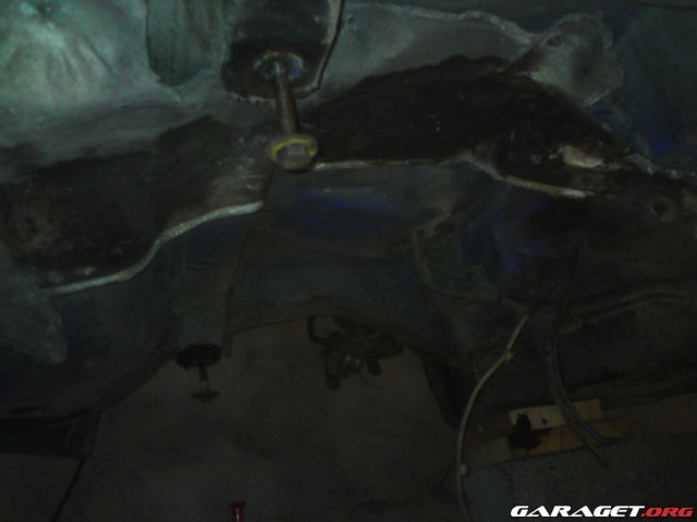

Under mattan hittade jag istället något mer intressant, ROST
https://www1.garaget.org/gallery/images/20/19557/19557-d0bd7853dccac2f373d2ffb2c18be1d1.jpg

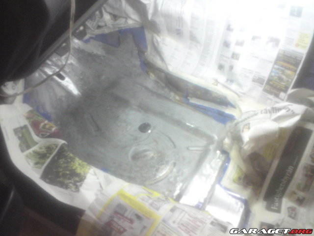

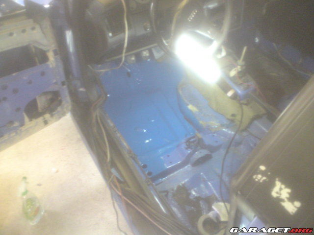

Eftersom rost är livsfarligt och måste tas itu med på direkten på bekostnad av att inte kunna köra med bilen å lista ut varför den gick som en påse nötter.roll... Så hittade jag fars punktbläste från biltema och dremel som aldrig användes till något vettigt så gav jag mig ikast med att bekämpa denna livsfarliga rost.  Efter att jag använta blästern för första gången så insåg jag att den dammar och sprutar fin fin blästersand överallt (konstigt??) om man inte maskerar och täcker bra där man ska arbeta. Plus att man kanske ska testa lite innan på saker som inte är innomhus och i en bil innan man börjar härja villt med en bläster. Rosten försvann med det gjorde inte sanden som jag fyllde både bil och fars garage med innan jag var klar haha big_smile
https://www1.garaget.org/gallery/images/20/19557/19557-ca9ce3721cb005a6de2f66b06a8be3d2.jpg
Efter några timmars dammsugning så tvättade jag iallafall av ytan med silicontvätt ett par gånger och målade roststop där det var porer i plåten. Efter det tog jag och sprayade mitt första lager grunfärg. Efter det sista lagret grund var lagt och torkat så kladdade jag på lite fin blåfärg jag innförskaffat..... fel färgkod såklart....hmm
https://www1.garaget.org/gallery/images/20/19557/19557-98d252fb0a377a07cb41e26af1790942.jpg

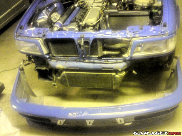

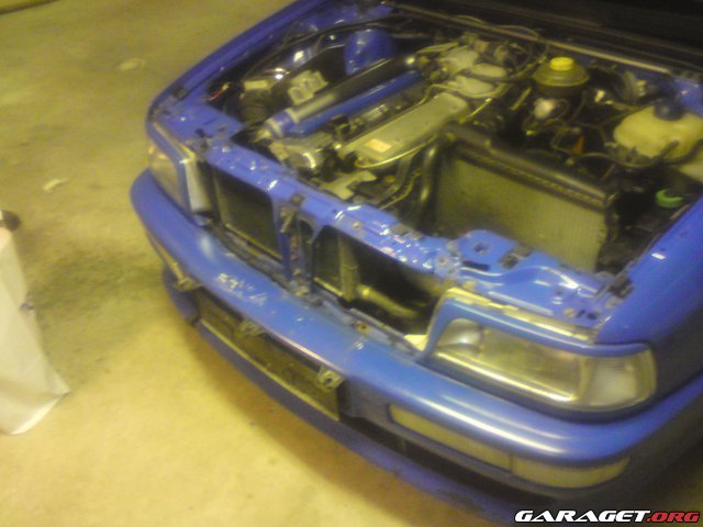

Medans färgen torkade gav jag mig på att plocka bort extraljusen och kikade lite under huven. När jag fick bort fronten så såg jag att det var någor konstigt med ic:n och balken. Ic:n såg ut att vara större än orginal och fästet till den var ditsvetsat av någon tidigare ägare. Jag hade ju såklart inte en blekaste vad det var som satt där och varför? min första tanke var att den förmodligen var krockad innan och någon var tvungen att svetsa dit ett eget fäste.
https://www1.garaget.org/gallery/images/20/19557/19557-5fe24ae835cfcdcb02fd230405606ca0.jpg
Men så var nog inte fallet utan det är nog så att det sitter en ic från en rs2 där istället då den är både bredare och grövre.
https://www1.garaget.org/gallery/images/20/19557/19557-a5286c874cd4221e20d52a4b9c97934a.jpg
eller vad tror ni?

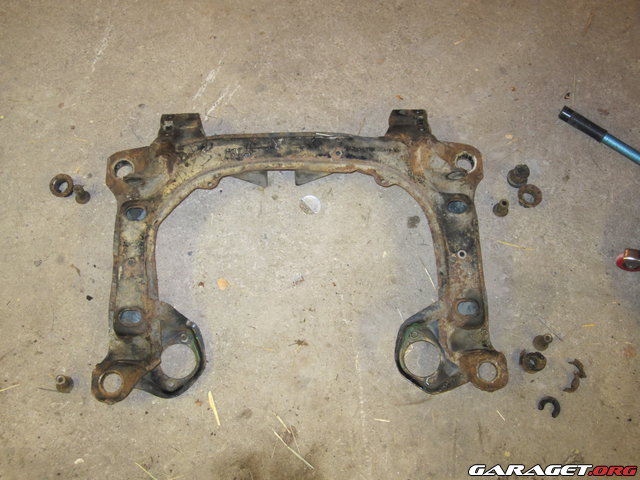

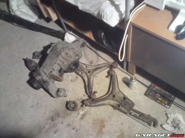

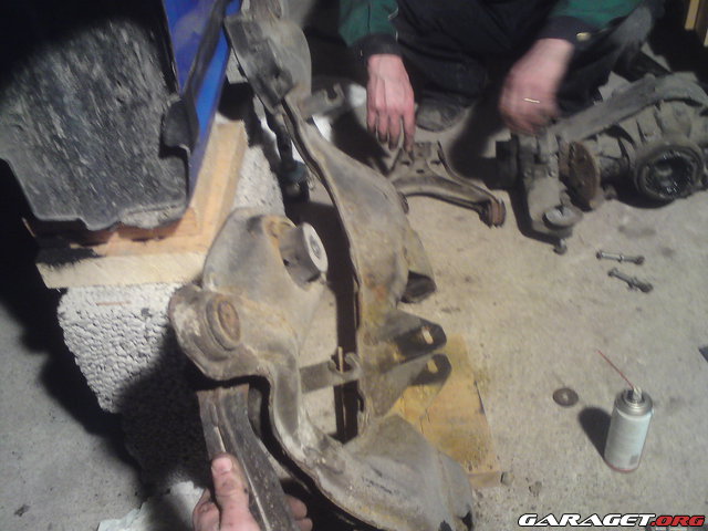

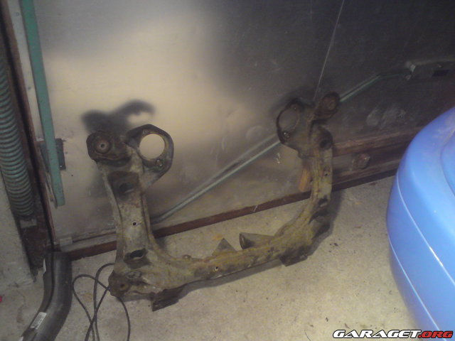

Efter jag var klar med min rostlagning så gav jag mig in inder bilen för att kolla hur bussningar och leder mådde.
Hade läst på forum hit och dit om att många byter bussningarna i sina s2or och de vanligaste verkar vara att byta till alu i bryggorna och sen någon sorts hårdplast till länkarmar osv, så jag bestämde mig för att det va mitt nästa steg att ta itu med.
https://www1.garaget.org/gallery/images/20/19557/19557-aa4fc8e6ad6d0c8718833be2a0367abf.jpg
Bak bryggan satt som berget men med hjälp av min gode granne så var den snart lös.
Bryggan i sig såg uta att vara i bra skick, väldigt skitig och med en del ytrost men jag har sett på forum att det kan se mycket värre ut. Bussningarna såg vid första anblick och med otränat öga inte helt värdelösa ut, men jag tittade snart lite närmare ..
https://www1.garaget.org/gallery/images/20/19557/19557-0b066100cf4318ff94e8cef7721578b5.jpg
https://www1.garaget.org/gallery/images/20/19557/19557-182e893f739fe9aca202c18fd5855610.jpg

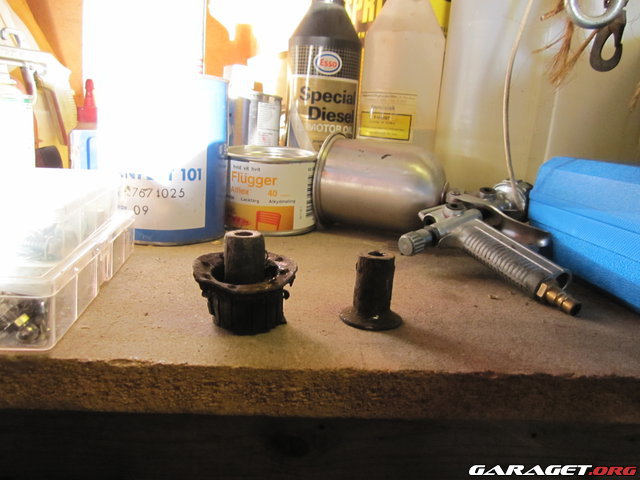

Alla som har tagit ur bussningar förut kan intyga vilket rent H-vete det är och det fick jag snart också erfara.
Lite mer bilder på drivlina och bearbetning av bussningar smile
en äckligt jobbig bussning!
https://www1.garaget.org/gallery/images/20/19557/19557-bf6b92963ccc9d4450556f9d51bbfc18.jpg

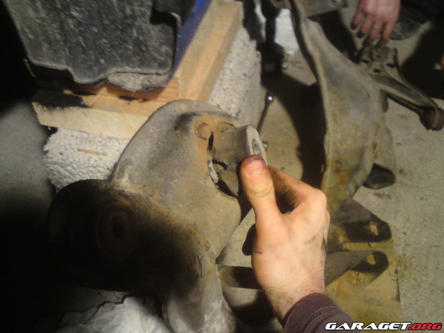

Jag mejslade ut bussningarna med hammare, kniv och lite andra tillhyggen jag kunde hitta i garaget.
https://www1.garaget.org/gallery/images/20/19557/19557-9670d5d56f883646e85b4f175ae84a72.jpg

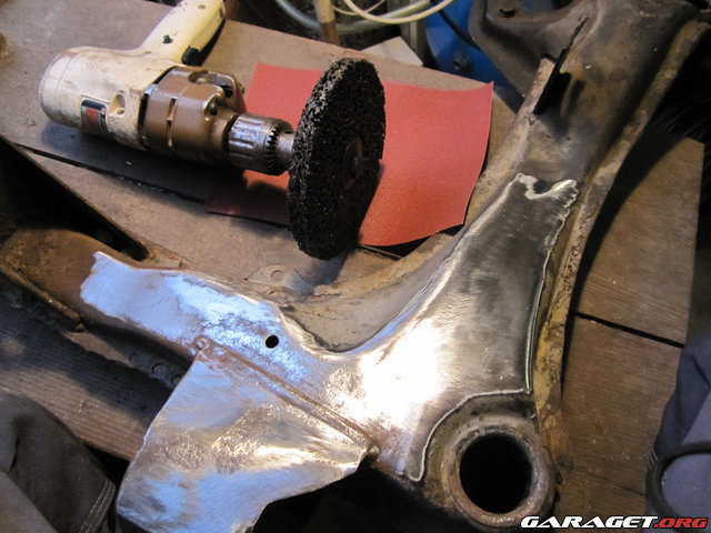

När bussningarna var ur så skrapade jag lite och körde stålborsten på det mest angripna delarna på bryggan men det visade sig vara mest ytrost och lös färg. Jag gick på lite hårdare på ett ställe som hade lite grövre porer som jag va misstänksam emot men dom försvann efter lite handpåläggning..
https://www1.garaget.org/gallery/images/20/19557/19557-097360f4f50769e2ee89cf71a0a22f4d.jpg
https://www1.garaget.org/gallery/images/20/19557/19557-3f209fd2d85bc1cf4b6ed908b4a40880.jpg
https://www1.garaget.org/gallery/images/20/19557/19557-737be951298f32fb5db3090ba1761449.jpg
https://www1.garaget.org/gallery/images/20/19557/19557-3e5581f7938fecefb6b2a61ee6612ea6.jpg
Något jag skulle lagt mer tid på så här i efterhand var nog rengöring av bilen. Skulle ha tvättat underredet ordentligt från början så hade allt varit mycket trevligare att hållas med..

app RS2 IC. ser likadant ut på min som dahlbäck har monterat. Tror I balken är anorlunda på RS2 med ett riktigt fäste och S2 har inte det fästet, därför man gör så.
