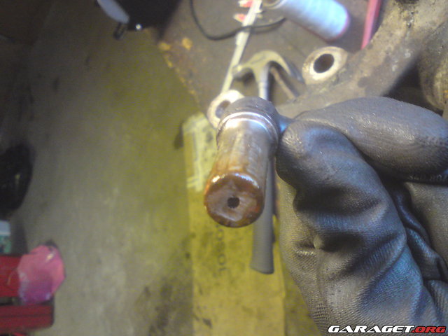

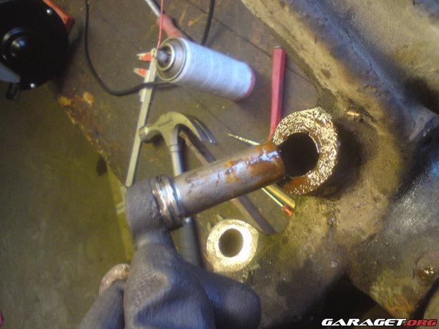

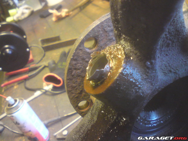

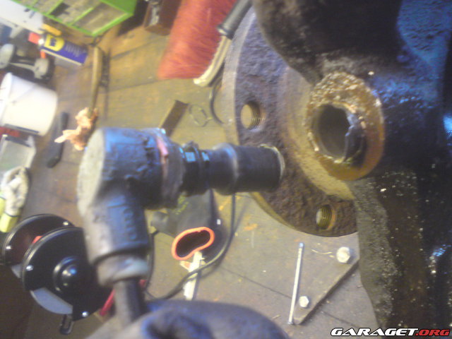

eftersom jag ändå höll på och plocka isär saker så varför inte fortsätta å plocka isär allt smile jag gav mig på och försöka få ur dom abs sensorena ur naven för jag trodde att det kunde ju va en bra idé.... det va nog snäppet värre än att få ur bussningarna..
https://www1.garaget.org/gallery/images/20/19557/19557-b6cc3f800c0f050648917fe520fc3146.jpg

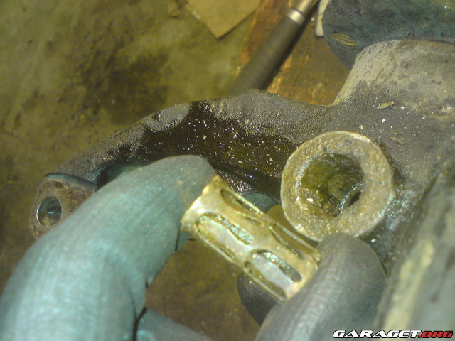

vet inte hur mkt 5/56 och wd40 jag spayade på dom där rackarna och knackade å bände innan dom gav upp.
https://www1.garaget.org/gallery/images/20/19557/19557-e814164e5c6233e67c786c079b695af9.jpg
https://www1.garaget.org/gallery/images/20/19557/19557-420ac3ce9eb5e723a3139277e1a7b569.jpg
även här hade säkert en mer rutinerad mekaniker lyckats få ur sensorerna utan att förstöra dom men jag tror jag lyckades med en iallafall wink det gjorde ju inte saken bättre att man tog reda på vad nya kostade efter man misshandlat sönder dom hmm

den här lilla hylsan är väl meningen med att den ska förhindra att sensorn rostar fast? om så är fallet så hade den inte gjort sitt jobb.

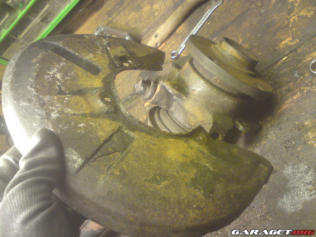

de här sköldarna var inte heller någon "walk in the park" bröt såklart av några av dom små klena bultarna och om det inte var illa nog så lyckades jag bryta av ett borr som såklart fastnade så pass att det fortfarande sitter kvar hmm någon som har ett bra tips på hur man får ur ett avbrutet borr? Har försökt borra ur det men det händer inte mkt mer än att jag förstör mer borrar....
https://www1.garaget.org/gallery/images/20/19557/19557-c76e789d813505cc670e08594ae3897d.jpg
Dän kom den iallafall
https://www1.garaget.org/gallery/images/20/19557/19557-a9ed9d89fde3bda691f309e323a12af7.jpg

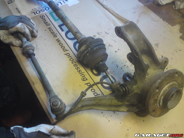

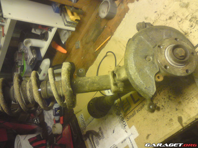

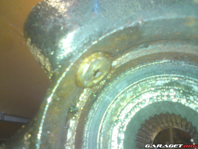

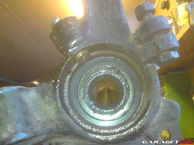

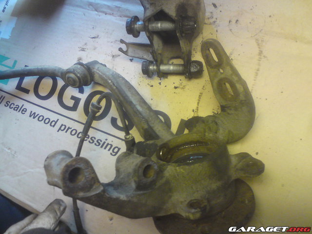

hjullager åkte också ur och ersattes av nya, dom såg inte heller så dåliga ut men dom föll isär när vi pressade ut dom och rostiga skitiga kullager vill man ju inte ha !
https://www1.garaget.org/gallery/images/20/19557/19557-504e37de0f9a56d9829b99600000114b.jpg
dock tog jag inga bilder på när vi pressade.
Efter allt va bussning och lagerurpressning heter så åkte länkarmar och bryggor och axlar iväg på bläster och pulverlack. allt blev svart. det tog jag ju inte heller nån bild på tydligen men det har ni sett förr wink

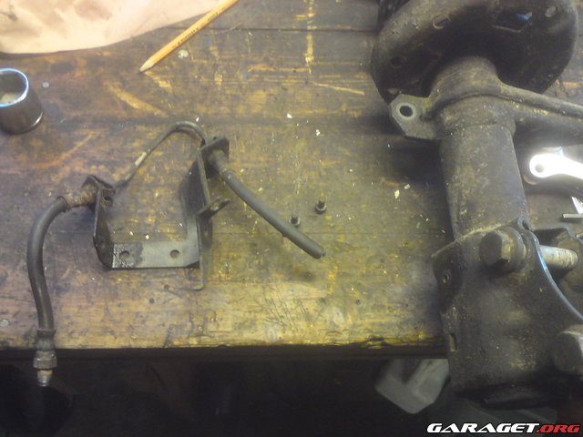

Medans jag väntade på paket såg jag över Bromsar och bromsledningar. Jag har ju sett på tv när man renoverar bilar så river man ju bara dän och klipper bromsslangar osv för att det ska gå fort att demontera cool
https://www1.garaget.org/gallery/images/20/19557/19557-d29691f2f7c4471f4354ed407afb09b4.jpg

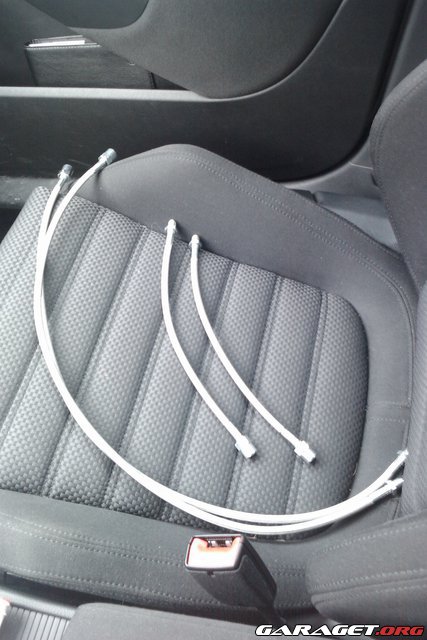

Så nu hade jag ju inget annat val än att åka och få hjälp att pressa nya fina stålomspunna bromsslangar på däcksson karlskoga.

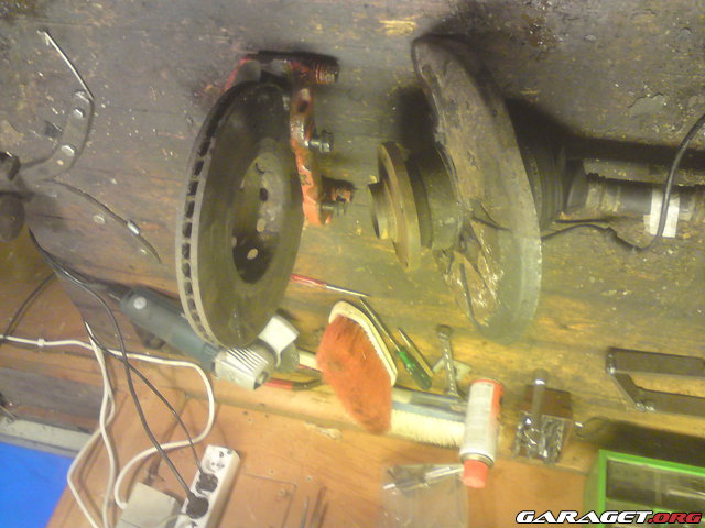

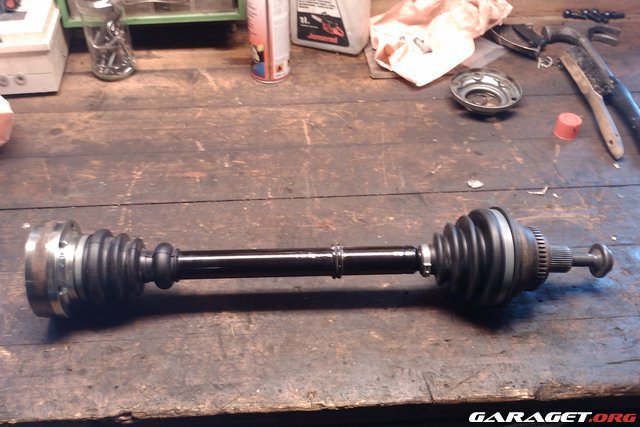

När jag hade sett över bromsar och snyggat till så gav jag mig på drivknutarna och damasker, kladdigt och pilligt blev det när alla kulor ramlade ut.. tog ett tag innan man fick ihop det igen. jag hittade en det fastbränd svart gojja som satt lite varstans på både kulor och hylsan som gjorde det rent omöjligt att få tillbaka allt utan att det kärvade ihop. jag fick skrapa försiktigt och bada dom i bromsrengöring innan det släppte. Slutresultatet blev jag väldigt nöjd med big_smile
https://www1.garaget.org/gallery/images/20/19557/19557-350af2aa21d9656d2de47f225799faaa.jpg

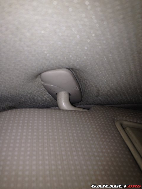

När jag väntade på delar så tog jag mig en titt på innredningen,
Bytte ett par spruckna plstbitar till solskydden som jag fiskat upp på Nordicaudi.com

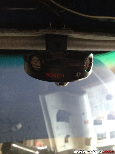

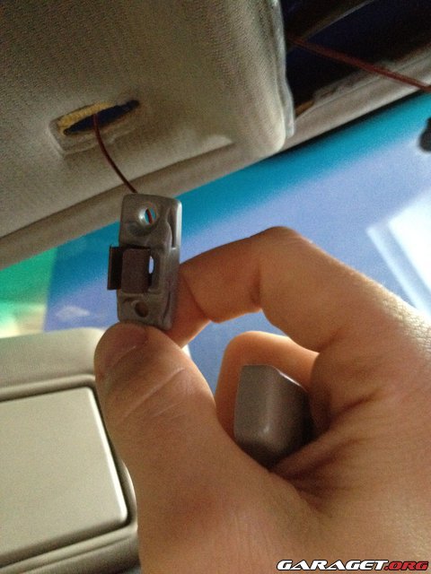

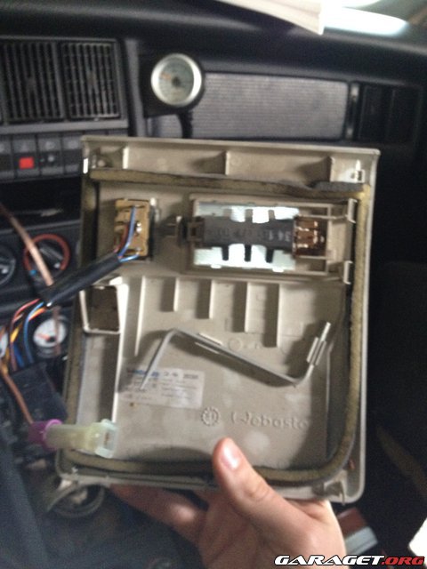

jag har ända sen jag köpte bilen funderat över vad detta är, jag är inte säker. Någon som vet va det är för en mojäng?
https://www1.garaget.org/gallery/images/20/19557/19557-4aa430c540da0a63666be224a7abfea9.jpg
denna sitter alltså i take framför takluckereglaget... springer iväg lite sladdar i taket men kan inte hitta vart dom går någonstans. har inte lagt ner allt för mkt jobb på att leta heller men aja..

Är det någon som har en sådan här till över så är jag intresserad. hållarna till metall klippset uppe i höger hörn har gått av. Om någon har nå bra lagningsidé så dela gärna med er smile
https://www1.garaget.org/gallery/images/20/19557/19557-85722e865074f7a81e64b194f2506753.jpg

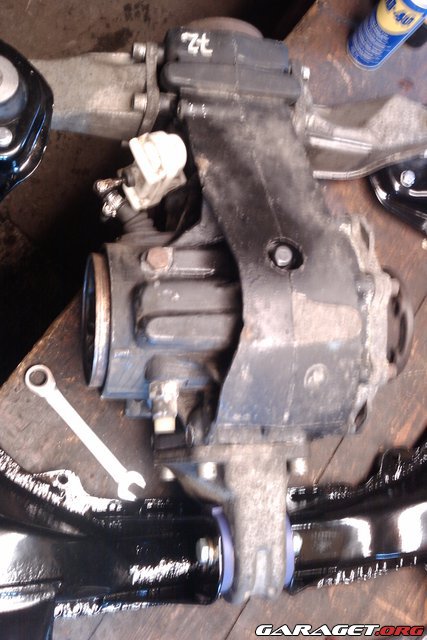

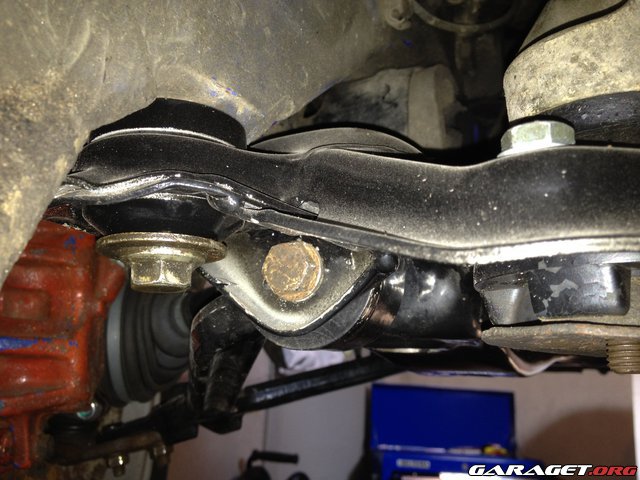

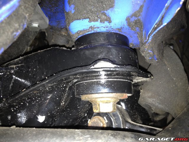

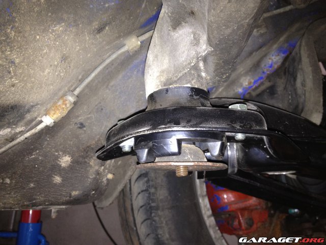

När delarna dök upp åkte grejerna i illa kvickt och inna man visste ordet av så satt drivnlina på plats och man kände sig faktiskt rätt nöjd med vad man åstakommit smile och det blev inte så mkt delar över när jag satte ihop det så det måste ju vara ett bra tecken ?? wink haha
https://www1.garaget.org/gallery/images/20/19557/19557-5502c8b14bbff6e22bad665865a02825.jpg
https://www1.garaget.org/gallery/images/20/19557/19557-84cdcee853e6c350785d726bcd3becc3.jpg
https://www1.garaget.org/gallery/images/20/19557/19557-02ee7902d11b557cf673052ef0983b56.jpg
https://www1.garaget.org/gallery/images/20/19557/19557-de7176b024dc64c0e0a881c037e41a6c.jpg
https://www1.garaget.org/gallery/images/20/19557/19557-3153c8f1574ea6962fadbe4a0b3bb63e.jpg
https://www1.garaget.org/gallery/images/20/19557/19557-5d2ac41ce68efe439bdbb5ec57c8786d.jpg
Röten bild på diffen men man ser en lila powerflexbussning iallafall wink
https://www1.garaget.org/gallery/images/20/19557/19557-a6350675d1c6e41e564185599b1f56f7.jpg

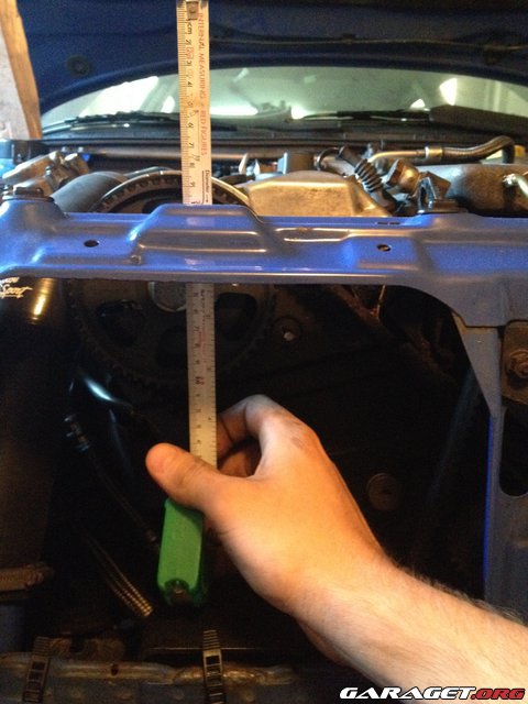

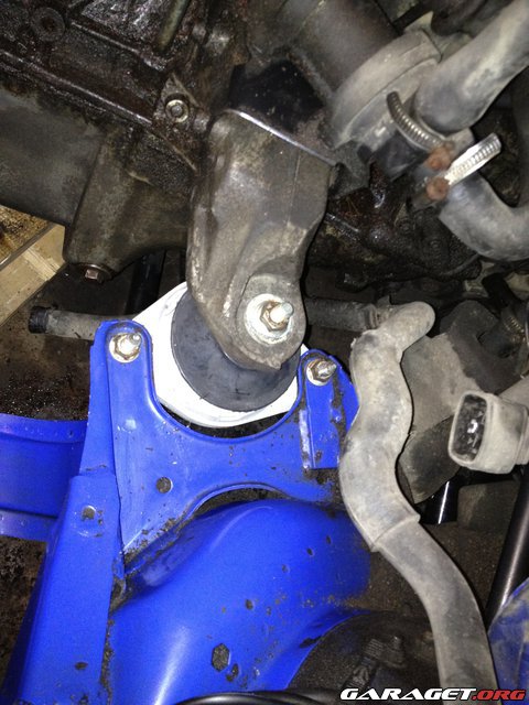

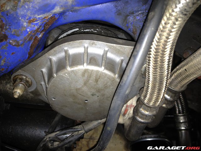

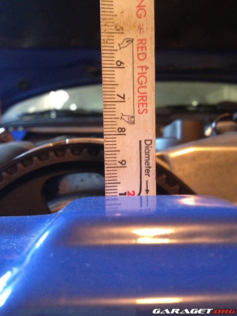

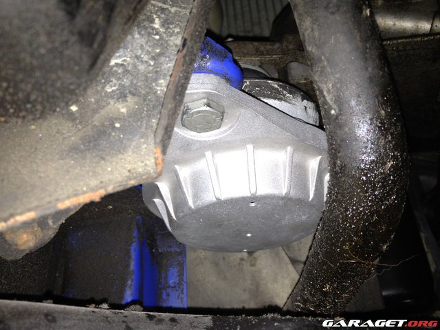

Rackarns va gött tänkte jag att det va klart och skulle bara smälla igen motorhuven............
boink boink, va i... Motorhuven går inte å stänga?? Fick klia mig både hårt och länga innan jag hittade anledningen..
https://www1.garaget.org/gallery/images/20/19557/19557-05be41b8267cae857cbea0e6540272e9.jpg
Vet inte om man kan mäta något exact mått just men som ni ser så sitter motorn på tok för högt av någon anledning??
https://www1.garaget.org/gallery/images/20/19557/19557-de23ccb331d389e3c3c6d01ba0c69a80.jpg

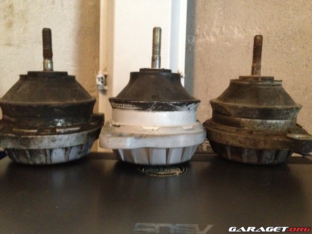

Inte så lite heller.. Första tanken va att jaja jag har gjort någonting helt galet här... men ju mer jag tittade så insåg jag att man ju egentligen inte kan sätta motorfästena fel?? eller har jag fel?
Jag rev isär kylare och all plast jag va så noga med att sätta tillbaka, plus min nya glykol jag blandat som redan såg ut som sju svåra år när jag fick tömma ut den igen efter lite törrgasa. Jag vet inte men det kanske finns nått bättre sätt att byta motorfäste än att riva halva bilen som jag gjorde. om det gör det så bidra gärna för jag måste göra det igen snart då jag skruvade tyillbaka mina gamla och vips så gick huven att stänga igen.
https://www1.garaget.org/gallery/images/20/19557/19557-d7ea493fa2a025eb420387b1131aa4c4.jpg
Dom två gamla fäste ni kan se på bilden bygger 53 respektive 54 mm mellan anläggningsytorna medans det nya fästet är hela 62mm.? Är det fler som kör 034 treckdensity motorfästen som haft problem eller är det bara jag ? cp-s hävdar att dom sålt mängder av dessa fästen och ingen har klagat utom jag. Om det bara är jag som har problem, kan det vara något annat fel på min bil då som gör att det inte passar?? Ramsne kanske hehe , hoppas inte.....
Vore tacksam för lite hjälp här!
Jag tog kontakt med Pär som säljer sina motorfästen på blocket ni kanske vet vem det är? iallafall så är hans motorfästen 52mm, så det lutar nog åt att det blir ett par sådana istället. eller vad tycker ni?
Senast redigerat av VIRUS_S2 (17 december 2012)
248 Inlägg
17 december 2012
Hur sitter växellådan då? Den kan ju kommit för långt ner och då trycker det upp motorn. Du kan ju sätta nå tjocka brickor mellan kaross och motorfästena så kommer motorn lägre ner.
84 Inlägg
17 december 2012
Det sitter nya växellådsfästen också från cp-s kanske inte syns nå bra på bilderna?
Men motorn kom ju ner när jag satte tillbaka dom gamla? så nu sitter den som den gjorde och det verkar inte bråka med något annat direkt. det va förr att motorn höjde mer när jag skruvade åt.
Tycker ju inte jag ska behöva modda på ett par helt nya "bolt on" fästen för 8-900 eller vad dom kostar styck??
