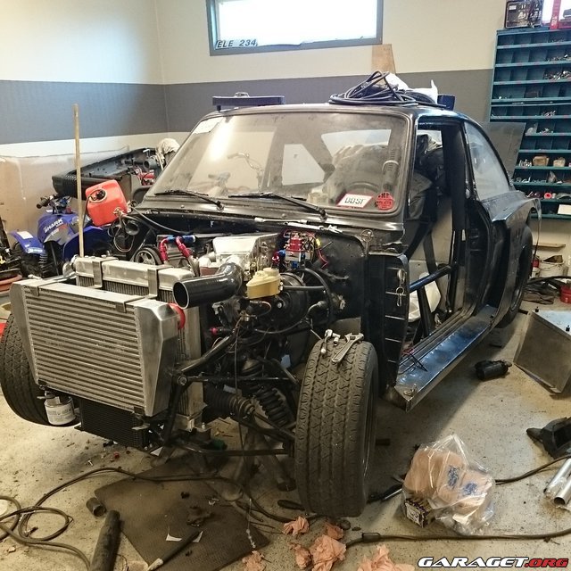

Jo de blir hyfsat trångt, men de ska gå wink
adam_Johansson skrev:
Blir ju för jävla tajt de där med turbo, dp och wg hmm Lär ju va lite mekande med de där innan allt e på plats cool

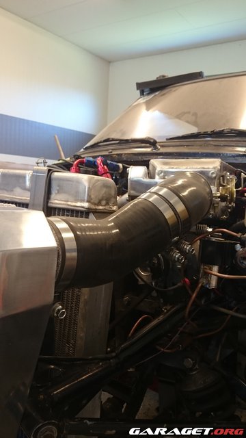

https://www1.garaget.org/gallery/images/163/162798/162798-5338b9d137fa5ab89908e8699fc1c736.jpg
1 vecka kvar till mappning, fortfarande bra mycke kvar!

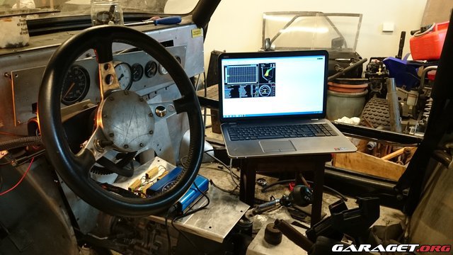

#224
Blev tyvärr ingen mappning idag då det blev massa strul, har skjutit upp mappningen till ett annat datum. Bara försöka jobba på!

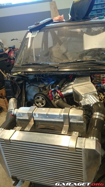

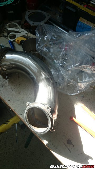

Håller på för fullt även fast det inte skrivs så mycket här! Tryckrören är klar nu, rören till grenröret är helsvetsat och fast svetsade, kardan är klar och lite mätare inkopplade!

Den största som går dit under flippfronten wink
_Performance_ skrev:
Det var ingen dålig IC du hade big_smile

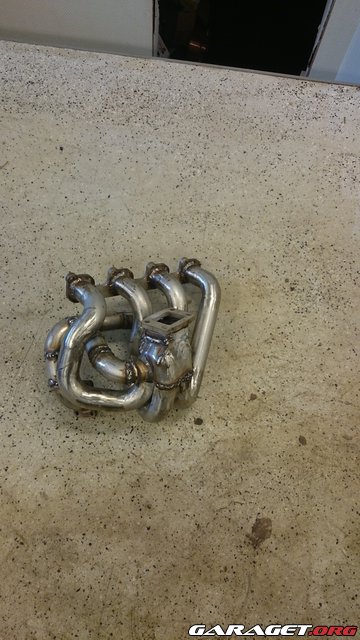

https://www1.garaget.org/gallery/images/163/162798/162798-d8b80afc9d8a320f746501456de23090.jpg
Grenröret färdig svetsat, slipa lite sen är de helt klart!
