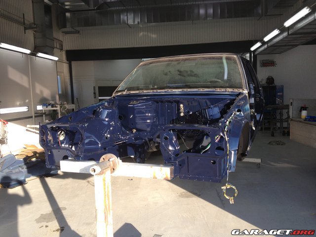

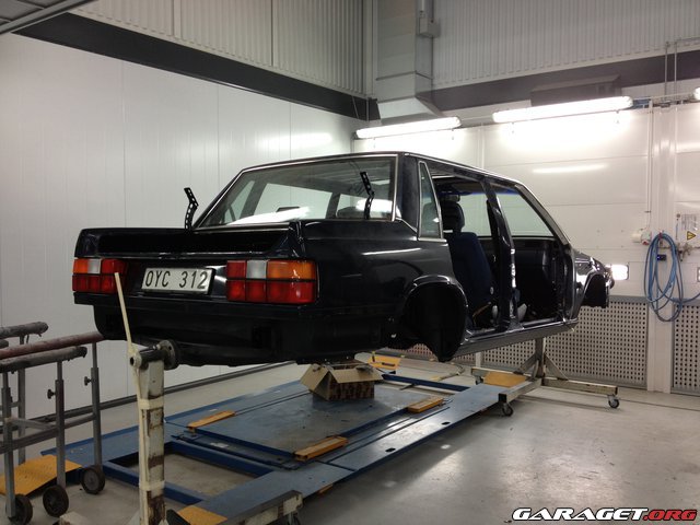

Hänt lite idag också.
Bodyn ligger på. Inte torr på bilden.
https://www1.garaget.org/gallery/images/180/179285/179285-f793273f9b519bed36a1407dad69d7f3.jpg
Drog även på trösklarna efter  kortet togs, så hela underredet är färdigt. Känns bra!
https://www1.garaget.org/gallery/images/180/179285/179285-83a04cc870394ceebd173e5ed38d051f.jpg

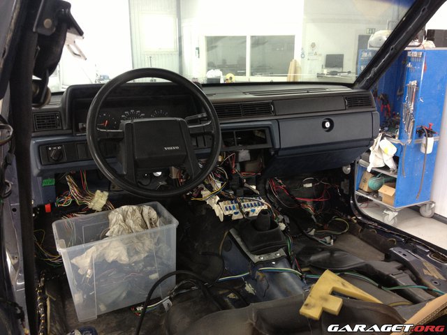

Har börjat dra lite el
https://www1.garaget.org/gallery/images/180/179285/179285-b9a98537055d03822f83c94be2c70d0a.jpg
https://www1.garaget.org/gallery/images/180/179285/179285-c39f69731cc8f83f3fa14937cbb7ff12.jpg
Central, värmepaket och styrstång är på plats
https://www1.garaget.org/gallery/images/180/179285/179285-61f25f1f1268d04a7a6fe9df20a22753.jpg
Behöver lite hjälp, kommer inte ihåg hur kabelstammen låg när jag rev isär det, får det inte att räcka i båda ändar...
Ska stammen ligga bakom värmepaketet eller fram vid instrumentbrädan? Har någon bild? Vore schysst att få det orginal wink
Tack å hej!

har för mej den ska ligga framför tongue

sitter fasthakad i instrumentbrädan original  smile

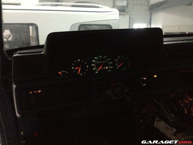

Det stämmer, efter lite joxande så kom det på plats.
Elsystemet fungerade trots alla strippade kablar, riktigt kul att se igen.
https://www1.garaget.org/gallery/images/180/179285/179285-c7061118a3f2b78daa5054a8974500d7.jpg
https://www1.garaget.org/gallery/images/180/179285/179285-84fbdadb4f734caa5517533573351280.jpg

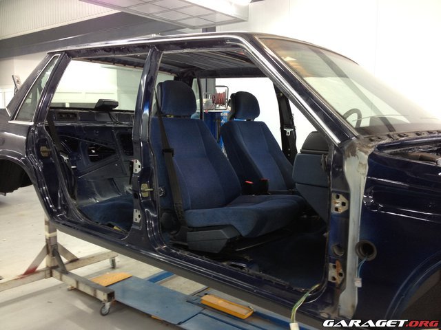

Har monterat ihop lite mer nu. Svider att sätta på de nya baklamporna när bilen inte är omlackad... men det kommer
https://www1.garaget.org/gallery/images/180/179285/179285-81777b896d8ae8d8786bfb3a87fe6438.jpg
https://www1.garaget.org/gallery/images/180/179285/179285-cc987e89c616ced8bbe1caf8e275007d.jpg
https://www1.garaget.org/gallery/images/180/179285/179285-7f88a36180b36c227dada0782e457b93.jpg
https://www1.garaget.org/gallery/images/180/179285/179285-11e2a1ccf2dca558aa498fbc068c223a.jpg
https://www1.garaget.org/gallery/images/180/179285/179285-5accf356cc65052a4bcf67a8774b9e4e.jpg
https://www1.garaget.org/gallery/images/180/179285/179285-ebfcc1e748f1ef430b5dab3d97b92334.jpg
Riktigt sugen på att få ner den på hjul nu...

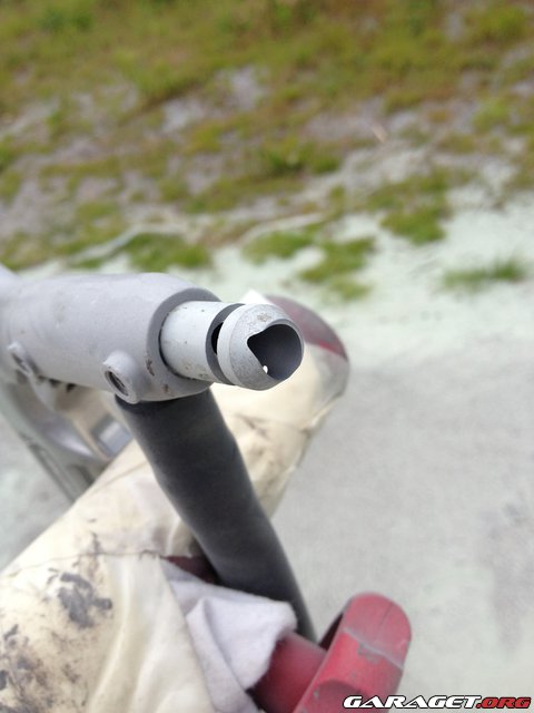

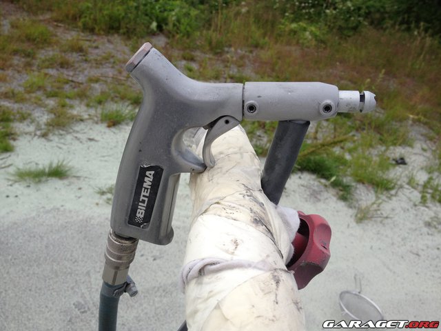

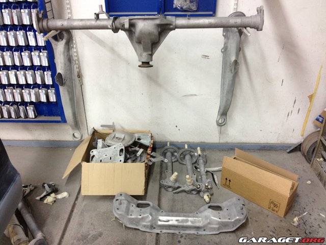

Blåste av resten av prylarna idag. Ligger en stoooor hög med skit som ska lackas i slutet av veckan.
https://www1.garaget.org/gallery/images/180/179285/179285-888e512d7bec6b548df08c9593eb0135.jpg
Trotjänaren har gjort sitt nu. Skulle ramat in den big_smile
https://www1.garaget.org/gallery/images/180/179285/179285-428070f30331050917dec0f8249bf11d.jpg
Sista munstycket kördes till slutet tongue
https://www1.garaget.org/gallery/images/180/179285/179285-039be7be9623d4018fea92e05e5266ef.jpg
