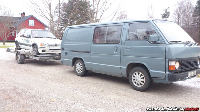

här kommer bilder även på racebussen ! även den är under uppbyggnad ! smile
https://www1.garaget.org/archive/103/102204/301942/301942-2860157.jpg
https://www1.garaget.org/archive/103/102204/301942/301942-2908126.jpg
fått in lite verktygsförvaring:) nu ska det i lite hyllplan, pappershållare, skruvstäd och divärse andra bra och ha saker! smile mvh marcus

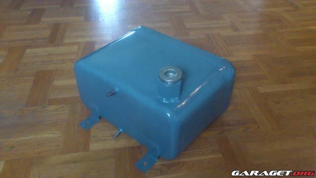

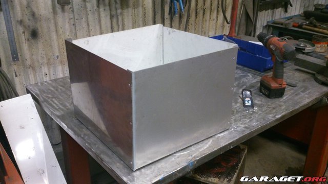

tjenare, nu är det dax för en liten uppdate! smile tanken till peugeon svetsades klart för någon dag sen och ligger nu och väntar på att bli monterad! 11 liter vart den på , kommer att monteras i bagaget på peugeon med en tätslutande alu låda över

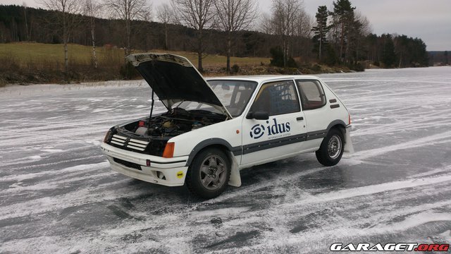

14 januari 2013
ja då va det dax för en liten uppdate! nu har bilen testats lite mera smile denna gången på is smile
har även gjort en låda att ha tanken i smile
https://www1.garaget.org/gallery/images/103/102204/102204-6b6363525dd1b272a031b94988a92d11.jpg lådan till tanken smile
https://www1.garaget.org/gallery/images/103/102204/102204-015026176cbddf9ba64b87f8e75c32d6.jpgbussen har besiktats med en 2a på handbromsen smile detta kortet är taget innan iskörningen smile

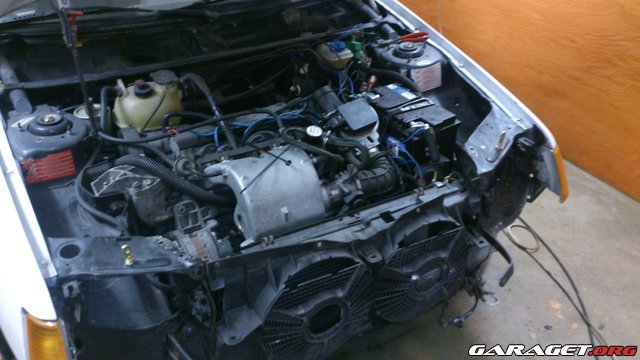

https://www1.garaget.org/gallery/images/103/102204/102204-8eb29cb022bd42b92037ffb24f274e7a.jpghär kommer ett kort från isen smile bilen på kylning ! måste koppla fläckten på knapp så jag kan koppla i den manuellt smile
resume fram dagens prov, går bra men kommer bli roligt att få i en annan kam ! väldigt ovant att köra så liten och lätt bil wink isen var så hårt så bakdubbarna ville inte betta riktigt tongue samt att den blir faligt varm innan fläckten drar igång... men har börjat plocka av frånten och ska kolla över det smile  sen kollade jag även stiften efter körningen för att se hur chippet arbetar och det såg mycket fint ut! smile film kommer i slutet av veckan ! smile

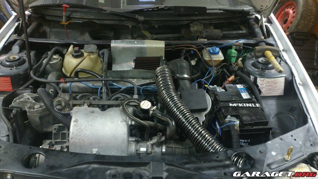

https://www1.garaget.org/gallery/images/103/102204/102204-2df04c8d99e3b9edfb30795b2d0ced93.jpg kopplade in kylfläckten på en vippströmbrytare så att jag skulle kunna styra tempen lite bättre:)

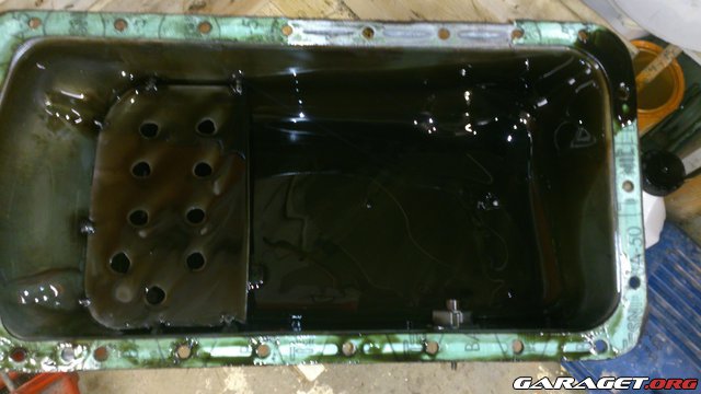

https://www1.garaget.org/gallery/images/103/102204/102204-732018f725d6be8f9105e049d272a298.jpg rev ner tråget och tänkte svetsa i en skvalpplåt men det va redag gjort smile så det va bara att slänga upp det igen wink

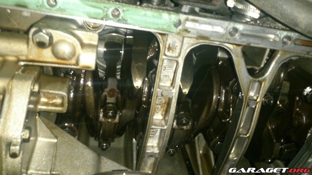

https://www1.garaget.org/gallery/images/103/102204/102204-69e177b3e263e04a5e8f83ed2ede73f3.jpg passade på att ta ett kort inne i blocket med smile såg riktigt rent och fint ut smile ingen fastbränd olja någonstans! smile
https://www1.garaget.org/gallery/images/103/102204/102204-147c32639c70a8a490c918fe119ae662.jpg  gjorde en värme plåt till luftfilltret då det låg precis över grenröret:) samt en slang fär att leda in lite kallluft smile

allt funkade klockrent på isen smile flöt på fint och körde snabbast på hela dagen ! smile
