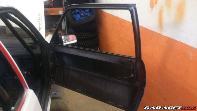

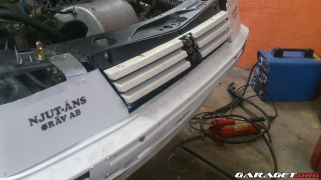

nu va det ett bra tag sen det uppdaterades sist! har vart fullt upp med annat . men nu har det blivit lite gjort i alla fall ! smile

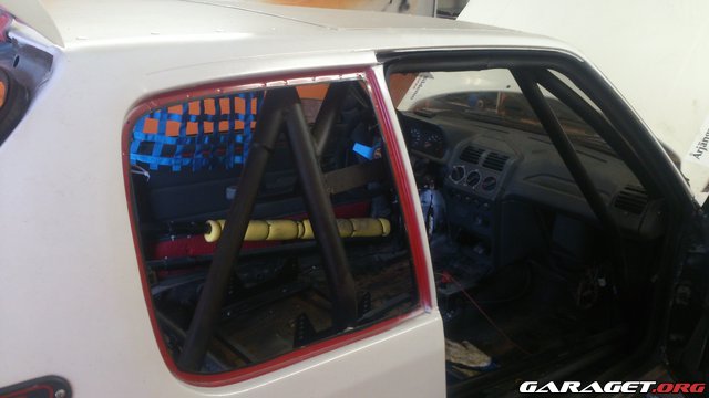

började med att lätta passagerardörren smile vart lätt som en fjäder wink (för att vara i plåt)
sen började jag plocka ur glasrutorna smile fick ur båda bakrutorna och höger fram smile bara förarrutan och bak kvar att plocka ur smile det kopplades även huvudström och bromsljus wink bultade några skarvar i bågen som bara va svetsade.

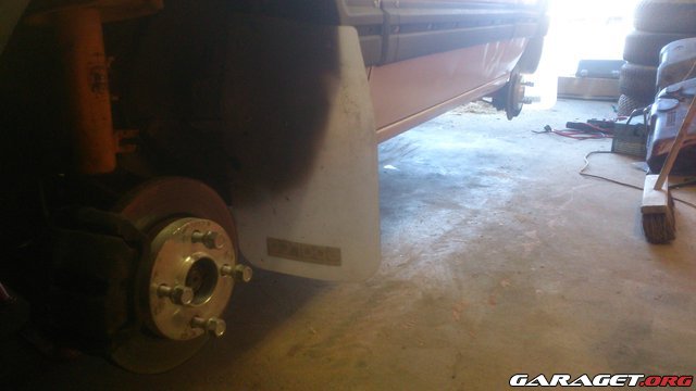

hämtade mina spacers som jag behöver för att få ett större utbud av fälgar smile'
https://www1.garaget.org/gallery/images/103/102204/102204-f72a3d1ff52a1d4b58b19e8e47dfc131.jpg den lättade dörren:)
https://www1.garaget.org/gallery/images/103/102204/102204-48966bc66118cd454abd7f2fe62b710f.jpgrutorna urplockade smile nu är det även vitlackat smile
https://www1.garaget.org/gallery/images/103/102204/102204-49054cb8c06e7f0bfc216b5f2a2cf099.jpg   flyttade fram skyddsnätet då det satt bakom stolen förut smile
https://www1.garaget.org/gallery/images/103/102204/102204-d0775e90c192ff3a01ff8f7c4b1e3409.jpg  nya spacers;) nu har jag ett stötte utbud av fälgar att välja på med högre et än peggan wink
https://www1.garaget.org/gallery/images/103/102204/102204-23324eea28ec395a7e4ccd1d1325342b.jpg  kompletterade skarven med bult för att det ska vara
godkänt!
https://www1.garaget.org/gallery/images/103/102204/102204-c62f542e8ec3843e6e44463243b9073b.jpg

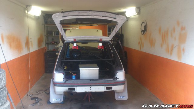

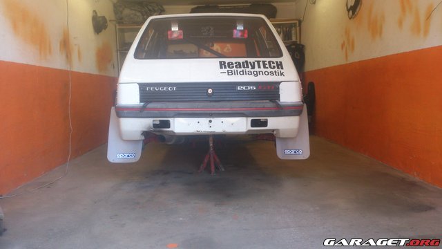

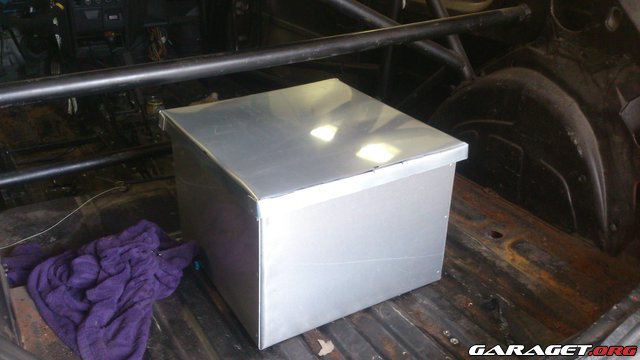

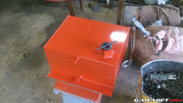

så står den nu! smile skönt att det börjar röra sej i bygget smile även en ny tank under produktion! den första läckte så får en ny tillverkad! efter mina mått smile ha en bra kväll!

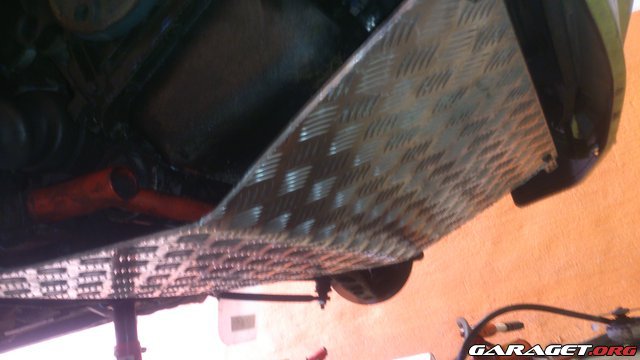

hej nu har det blivit ett ryck till i garaget smile börjar se ljuset i slutet av tunneln och de e skönt! smile
https://www1.garaget.org/gallery/images/103/102204/102204-d341128294ffcdeaaec21383069c2ae8.jpg
hasplåt på platts! är större i verkligheten än den ser ut på bild! den täcker hela motorpaketet och ända bak till bakom länkarmarna!
https://www1.garaget.org/gallery/images/103/102204/102204-b0a13647ceed2ac0943113f34918e4f2.jpg
ett lock till tanklådan tillverkades smile ska på gummilist och stroppar bara smile

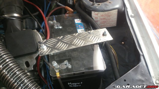

batterifäste! smile

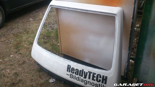

hej nu har jag vart en sväng i garaget igen smile kopplade bort rattlåset då man inte får ha det kvar smile sen plockade jag ur dom sista rutorna på bilen:)
https://www1.garaget.org/gallery/images/103/102204/102204-2c0b96980ec9363a74017a804e0aa534.jpg
bakrutan urplockad wink vart släggan som hjälp wink
https://www1.garaget.org/gallery/images/103/102204/102204-2a49130f5f017357dfdf89c5426bfdc0.jpg
kapade ur dubbelplåten i luckan och lackade den vit invändigt smile

Roligt att det händer saker med bilen din.. big_smile
Men ang rutor så snackade jag med besiktningsman om detta och han hänvisade mig till supernationella reglementet sidan 33 och under avsnitt TR 5.11, där står det att rutorna ska vara certifierade för allmän trafik och märkta för detta, (stämpeln som finns på alla rutor i alla bilar som är avsedd för att köras på allmän väg), Vindrutan ska vara av laminerat glas, OBS: Plastrutor FÅR användas om sportgrensreglerna tillåter det.
Så står det och det betyder att glasrutor visst får användas om det är bilen orginalrutor som används, besiktningsmannen rekommenderade dock nån form av splitterfilm.

Där ser man smile hoppas du byter ändå;) sparar mycket jobb på tävlingarna:)
Såhär står det om rutor i supernationella rc-t sn6.8 sida 9
vindruta ska vara av laminerat glad eller av hårt plastmaterial(polycarbonatplast el. Dåligt).
övriga rutor ska vara av säkerhetsglas eller polycarbonatplast.
om vindruta monteras av polycarbonatplast ska den ha en tjocklek av 4mm.  Övriga rutor ska ha en tjocklek av 3mm. Rutor får ej vara färgade.  Färgade rutor är endast tillåtna om det är bilens orginalrutor färgade från fabrikanten.
Så antar att du har rätt:) om det är säkerhetsglas;)

Säkerhetsglas är ju glas som inte bildar några skärvor.. detta gäller när man kör med plast åxå, det får inte bilda vassa skärvor när man pangar en ruta. Pangar du en sidoruta så ska den gå i tusen bitar..
Trodde verkligen att man måste ha plast men har sett flera bilar som faktiskt har glas på sidan åxå så jag var tvungen att tala med besikningssman om detta.. han sa att orginalrutor är ok.. och hänvisade till relgementet..
Plast kostar dock ett par tusen.. nej jag kommer inte byta i det första läget iaf, det har jag inte råd med.. får jag några tusen över så blir det plast på sidorna iaf..

hämtade den nysvetsade tanken smile vart riktigt bra smile

Ser bra ut det där tycker jag.. big_smile tanken ser riktigt bra ut, jag kommer nog att köpa en racetank tror jag, en billigare modell på ungefär 20 liter, tillverkad i aluminium..  känns bäst så..
han är riktigt duktig han som gör tankarna smile sen jobbar han på ett bockeri så allt är maskinbockat och fint smile 400 tar han och då e den målad och klar smile
3 292 Inlägg
24 maj 2013
#94
Masi skrev:
400:- är billigt verkligen.. han gör den i plåt ?

Danne_1977 skrev:
Masi skrev:
japp det är i vanlig plåt smile fick min efter måtten jag hade på min förra så bara att montera i smile

Skulle han kunna tänka sig att göra en till ?
går säkert att fixa, kan höra med honom smile ska se om jag kan ge dej hans nr smile
Gör så.. du kan lyssna med han om det är intressant för det priset eller nåt liknande.. och tycker han det är intressant så ge mig hans nummer i ett PM så ringer jag upp honom så löser vi det.. big_smile
