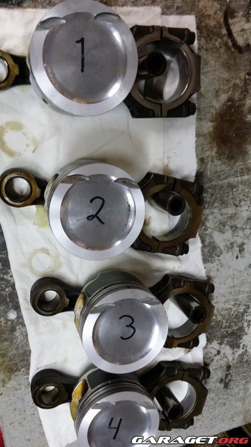

Men fick iaf kolvarna färdig svarvade (hoppas jag) nu är det taget 1,25mm av squishen, vilket resulterar i 8.75:1
i komp. inte fullt det jag hoppats på 8.5:1 men fullt dugligt för det jag tänker göra!

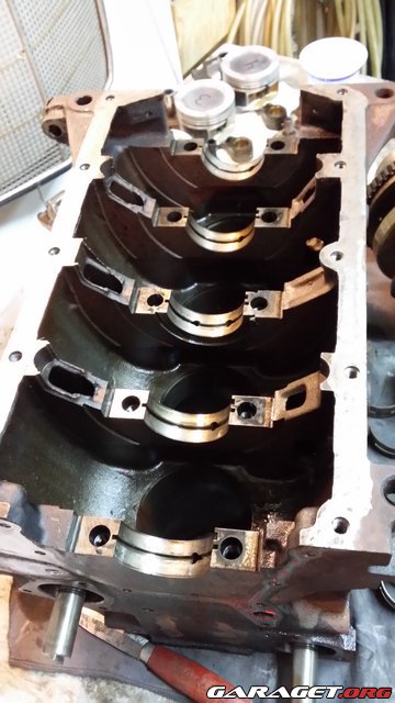

Var ute i garaget i helgen och fick lite gjort!

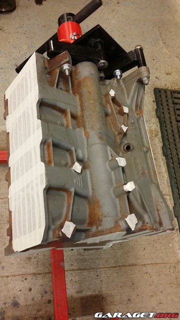

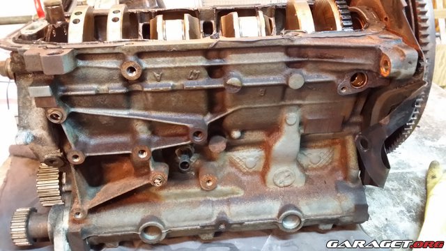

Fick äntligen bort de sista bitarna ur blocket, och kunde tvätta det halvt.
Flyttade även ut mors Peugeot till "hangaren" och min in i lidret, för att kunna svetsa golv och annat godis.
Bilder på det då! smile

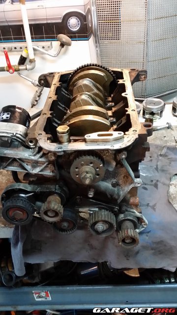

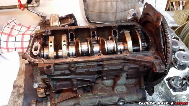

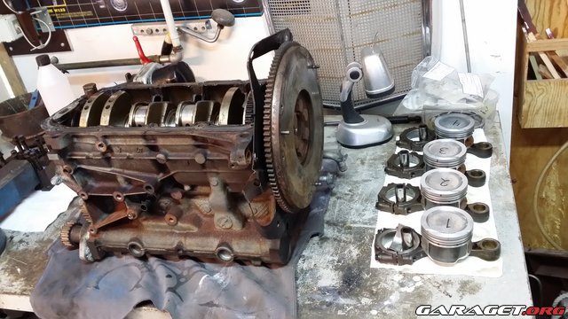

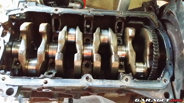

Som det såg ut vid start, veven sitter i och överfallen ligger prydligt i ordning så jag vet hur det ska sitta.
https://www1.garaget.org/gallery/images/138/137994/137994-042b00736e18657b2e48d6e681124ec5.jpg
Ser lite småbajsigt ut.
https://www1.garaget.org/gallery/images/138/137994/137994-cb7604f781874ceb5777648017abfc91.jpg

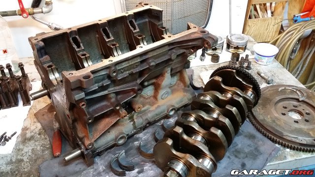

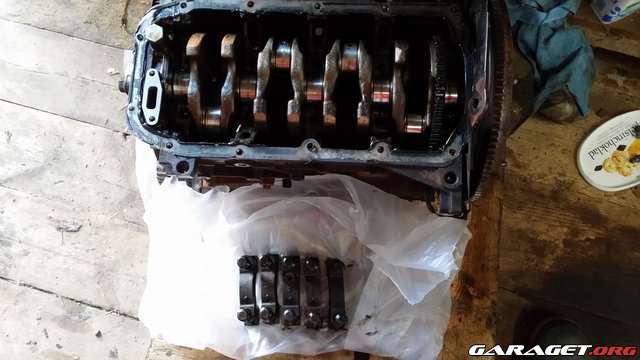

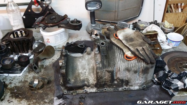

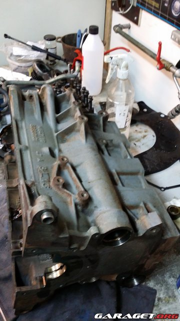

På bänken, ordnat och märkt. Någorlunda iaf. Mest skitigt.
https://www1.garaget.org/gallery/images/138/137994/137994-25729c16ad9d267c08d3c77cd744ea0f.jpg
Bättre bild på samma skit om ovan.
https://www1.garaget.org/gallery/images/138/137994/137994-47be375bcd6b2ab1693a814887d2566a.jpg
https://www1.garaget.org/gallery/images/138/137994/137994-e3d369d3bf324e86ce80c10d8fbee668.jpg

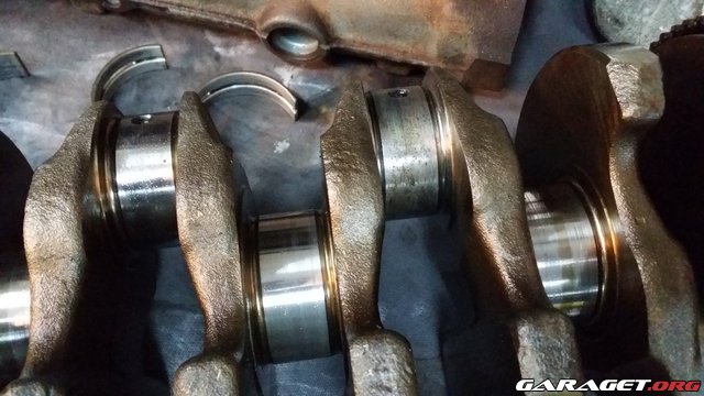

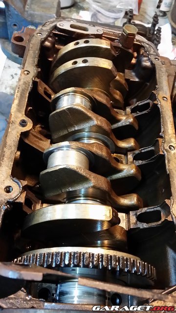

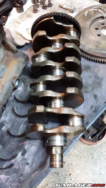

Här ser man hur kolv nr. 3 ser väldigt sliten ut på veven. Tror inte det går att rädda med en omslipning, då det ser ut att vara värre än 0,5mm repor på den.
https://www1.garaget.org/gallery/images/138/137994/137994-bafe6601d3d1c651e4dbfc2f191c0cba.jpg
Bättre bild på eländet.
https://www1.garaget.org/gallery/images/138/137994/137994-7a250b7edc32fd07104cb4f4946315fe.jpg
Här ser ni världens värsta bult, i mina ögon iaf. för att få ut veven krävdes att denna lilla M16 togs bort.
Jag använde:
Mutterpicka på 420W (lossnade inte) neutral
Hävarmar på 2m (lossnade inte) hmm
Gassvets rödgladgat då jag sket i allt (lossnade inte) mad
Vinkelslip på en liten bricka (kunde skruva bort det för hand..) cool
Det är den som sitter på veven..
https://www1.garaget.org/gallery/images/138/137994/137994-9bdfc15d5f0c5cd7de37fb5d3b127ca6.jpg
Äntligen ute!

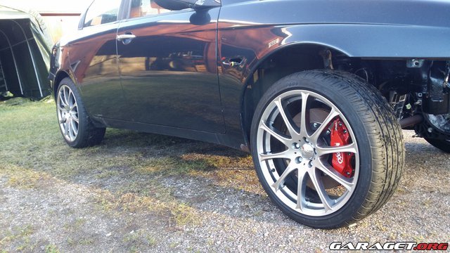

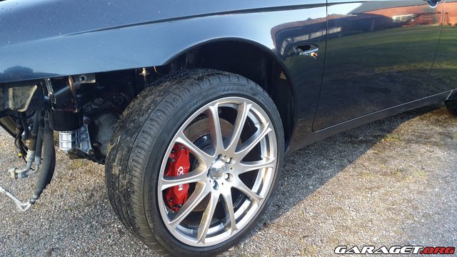

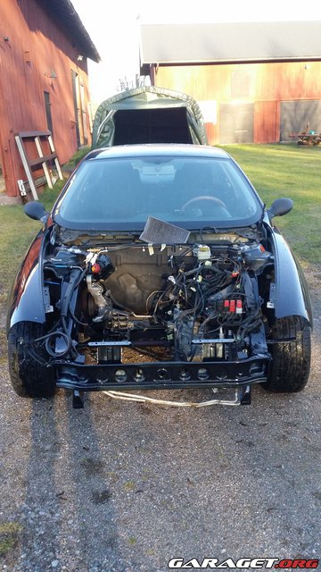

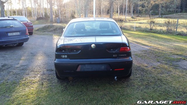

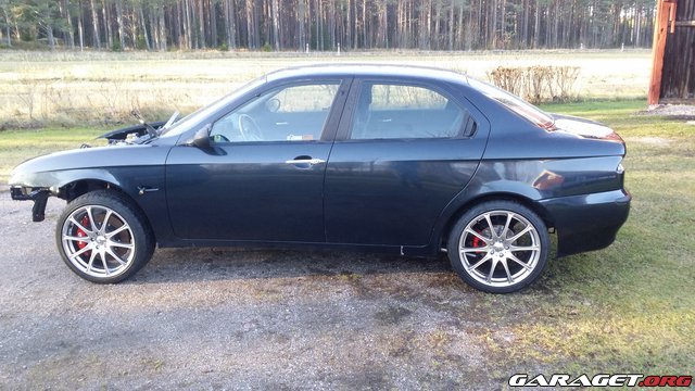

Efter dessa 4h bestämde jag mig för att flytta på Alfan till en bättre meckarplats!
Ute ur hangaren:
https://www1.garaget.org/gallery/images/138/137994/137994-74c480d3c4ff8e75184e0af0e382b80b.jpg
Väldigt cheesy fälgar, men kommer nog använda dessa då det är bra däck, kanske lackerar om fälgarna.
https://www1.garaget.org/gallery/images/138/137994/137994-4baecedb181dc62ecbd740eba7154412.jpg
Bromsarna är fina smile
https://www1.garaget.org/gallery/images/138/137994/137994-b96dd2dab2210c68f66f3f4009a07557.jpg
Tomt som attan!

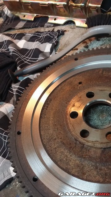

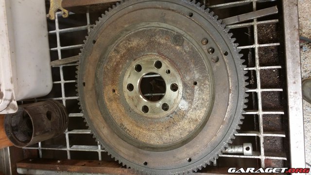

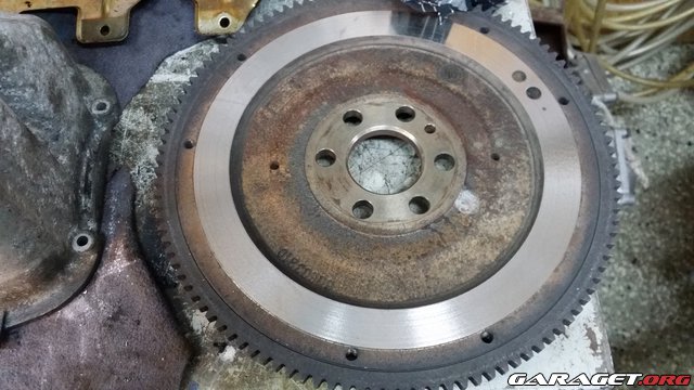

Skulle lätta svänghjulet men startkransen ville inte lossna så pappa tar den till "lill-mäster" på tisdag och svarvar av den lite, räknar med ca 800gram lägre vikt.
https://www1.garaget.org/gallery/images/138/137994/137994-ef9911b1d6b971a34565ecb05d600218.jpg
En suddig bild efter tvätt, ska ta den till en "tvättstuga" och tvätta med varmvatten och högtryck, men lite renare nu iaf. Funderar på mörkgrönt motorblock eller svart eller rött. Rösta gärna!
https://www1.garaget.org/gallery/images/138/137994/137994-183ad0d29eba14cc323df9c011d22afc.jpg
Edit:
Då balansaxel lagrena i motorn var slut (glidlager, har nog bättre slipförmåga än mina raspar) så blir det till att plugga hålen och rulla utan balansaxlar ö.h.t blir ca 2kg lättare i motorn samt mindre belastning på den. Oljetrycket påverkas inte som utr är då de smörjs av returoljan från toppen.
Kan dock få en orolig tomgång med ett lättare svänghjul då också. Inget jag oroar mig för direkt, men kanske de på SBP.
/Edit

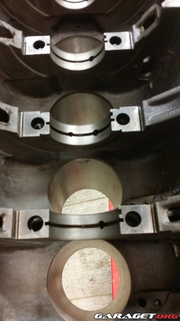

Tog isär oljepumpen och såg att den var lite repig, men borde inte göra något då den var repig på ställen som inte borde räknas, men ska tvättas och göras fin!
Honade även blocket, och rengjorde oljesprutet till kolvarna så dessa borde fungera utmärkt.
Dividerade även med pappa om att åka till Skokloster och köpa lite aluminium till nya insuget (vi har starkt funderat på att tillverka ett nu) blir även till att tillverka ett nytt grenrör som borde vara lättare än det vi har nu, vi får se vart det lider. Köpte även motorfärg till blocket, blanksvart (så man inte ser oljeläckagen).
Om vi behöver borra blocket (vi hade en het diskussion om detta) så blir det Wössner 83,5mm 8.5:1 kolvar, annars kanske det blir Wössner 83mm 8,5:1 kolvar om vi inte anser att de vi har duger, vi får se vad pengapungen säger.
Annars står det rätt still tills vi fått blocket toppdeckat i veckan, ska även svarva svänghjulet i veckan (~-800gram).
Synd att man har så mycket liggandes pga ramlagerna inte kom kompletta sad men killarna på AD i Östhammar fixar till det! smile
Letar även efter en söt liten gängtapp till M18x1,5 så jag kan HeliCoil:a oljetråget för oljeplugg och montera in en oljeavrinning till snigeln.. Det kommer nog snart.
Har bara lite bilder på när honingen var klar då det mest var planeringsdagar i garaget!

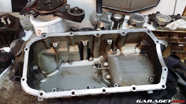

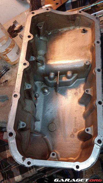

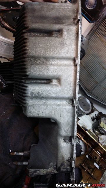

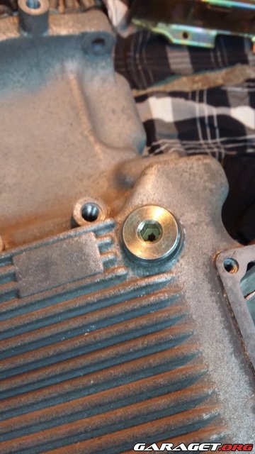

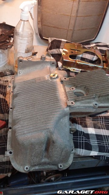

Det som var gjort var att väga kolvarna och stakarna samt tvättat oljetråget och dividerat om oljepumpen samt toppen. Har även sökt på lite elfel på hojjen inför nästa år, då det bär av till Linköping i Augusti.
Oljetråget innan tvätt:
https://www1.garaget.org/gallery/images/138/137994/137994-6067e4ef911a041c077861a5b029f5ce.jpg
Det svarvade svänghjulet (kommer nog ta lite till):
https://www1.garaget.org/gallery/images/138/137994/137994-175b31930aca4485bed27a47e0844ab0.jpg
Rent och fint oljetråg:
https://www1.garaget.org/gallery/images/138/137994/137994-f97830754c2265a24a55e35c81f95add.jpg
https://www1.garaget.org/gallery/images/138/137994/137994-0973d0a63f31b442b9569a513c0c16e9.jpg
Har även slipat insidan på oljetråget för att få bättre flyt på oljan, kommer dock att tvättas med högtryck och lite giftiga medel för att få det renare.

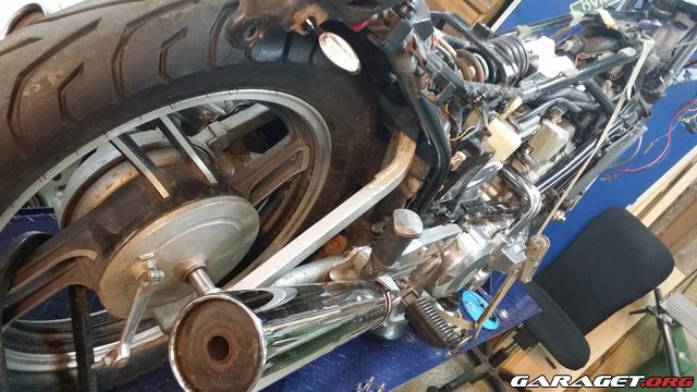

Pågående elfelsökning på Yamahan, tattre som jobbat innan på den i elsystemet.. sad :
https://www1.garaget.org/gallery/images/138/137994/137994-30c77d7050ac4044cf3d4fb57bdcec84.jpg
Det var allt för denna helg, idag kommer blocket att lämnas in till Bergenfors för toppdeckning så får vi se när det kommer tillbaka.
Nya "deadlinen" är att vara besiktigad och "klar" till 1:a Maj (antingen 2014 eller 2015)..
Update: Glömde skriva att vikten på kolvarna är 321gr styck på alla och vevarna 722gr på 3st och 721,7 på en. Så den toleransen lever jag med. Kommer dock att ta lite till på kolvarna när blocket kommer från Bergenfors.
Förövrigt en positiv överraskning (för min plånbok) var att när jag kom till Bergenfors med oljepumpen för att höra hans åsikt om den så, tyckte han vi inte behövde oroa oss. (Fanns ytterst små repor på sidan av ena "pumpkuggen". Så där sparade man 3500:- smile
MvH
/Erik

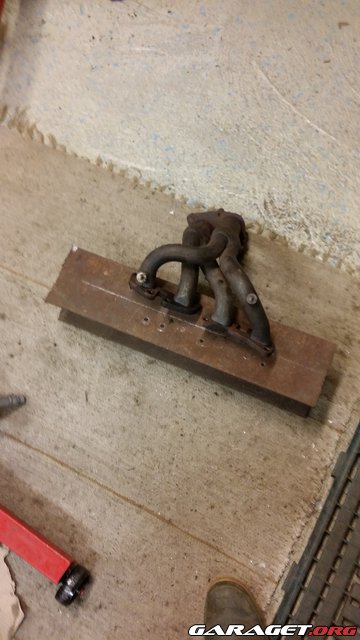

Lite för mycket tid har gått åt till att tillverka ett nytt grenrör som är lättare än det gamla grenröret far och jag byggde, 3800 gram mot 2750 gram samt det faktum att det varit jul har tagit lite tid!

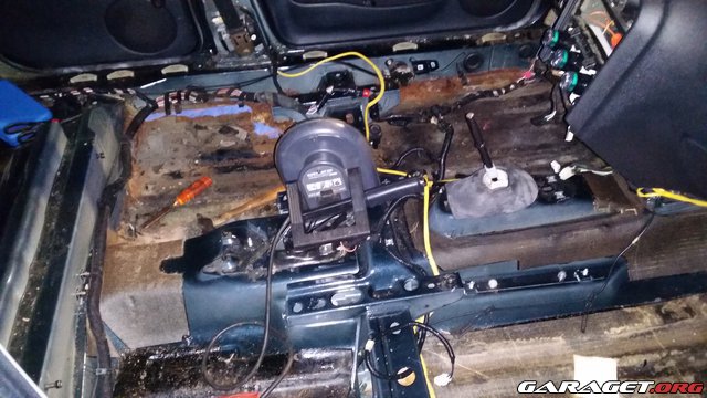

Har även rensat ur all inredning i Alfan och tagit bort all asfaltsmassa och ljuddämpning ur kupén i bilen då den var möglig, är säkert ca 70-100kg allt som allt. Kommer att skaffa andra stolar och lite mindre ljuddämpning och vibrationsdämpare än tidigare men kommer att återanvända samma golvmatta efter tvätt och baksäte.
Ska även senare byta golv och halvsvetsa alla sömmar i bilen (kommer inte helsvetsa det då det blir för stumt för gatbruk).

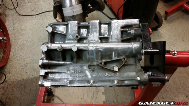

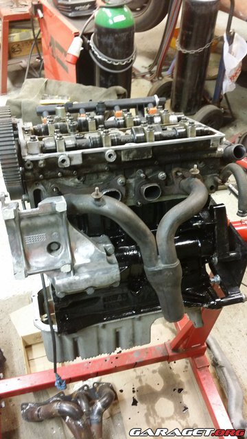

Har även svarvat av svänghjulet lite till och tvättat lite delar, slipat och målat blocket 4 lager. Men bilder på det kommer nu:
Svänghjulet efter en andra svarvning:
https://www1.garaget.org/gallery/images/138/137994/137994-e9e70242e98e176a849ca7f1c7ed529a.jpg
Oljetråget efter en tvätt och ny insatsgänga samt oljeplugg, tvättade även skvalpskyddet och monterade i det, gjorde även en ny packning till bottendelen av oljetråget och monterade ihop:
https://www1.garaget.org/gallery/images/138/137994/137994-b0115c5277e5a3bfe9441c0bbd5d4714.jpg
https://www1.garaget.org/gallery/images/138/137994/137994-748ca961d55a25854cacdbe245236294.jpg
https://www1.garaget.org/gallery/images/138/137994/137994-7364f6b02b91cc62e55de8e5c25a9df4.jpg

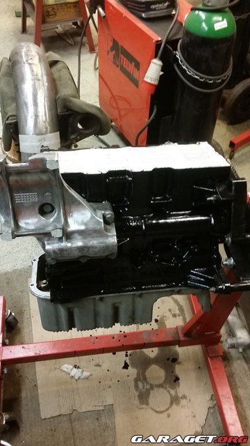

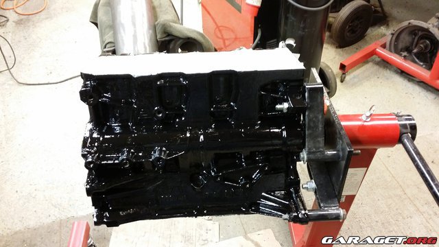

Montera upp det nytvättade blocket i stativet och började slipa och lackera:
https://www1.garaget.org/gallery/images/138/137994/137994-1fdddfe806b4e27a5342f3f5f46c267e.jpg
https://www1.garaget.org/gallery/images/138/137994/137994-4ddd60bc9ab3165ba216060bb1240a79.jpg
https://www1.garaget.org/gallery/images/138/137994/137994-a716ced5fc74dc7dd8a6a1c77342859b.jpg

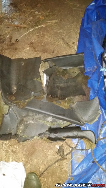

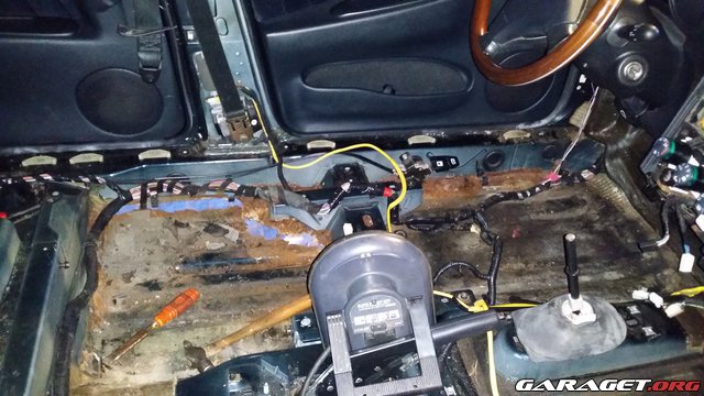

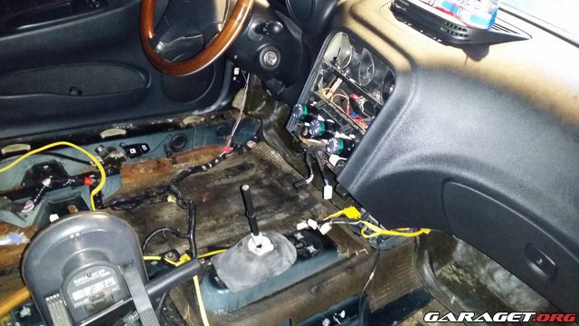

Började riva ur inredning och ljuddämpning, så lite bilder på det.
En hög med fuktskadat dämpmaterial inte så upphetsande:
https://www1.garaget.org/gallery/images/138/137994/137994-6605659bc7b4271ef45d08b4eab9f757.jpg
En tom och rostig Alfa, golvet ska bytas när motorn är klar, här är inte all vibrationsdämpning ute än, men det är det nu:
https://www1.garaget.org/gallery/images/138/137994/137994-b558e8a59ceeeeabc61e6b5560e296dd.jpg
https://www1.garaget.org/gallery/images/138/137994/137994-8815dad2c7626e61742f3ddb99fb1b86.jpg

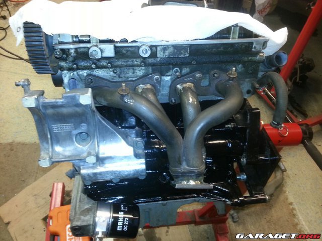

Början på ett nytt grenrör:
https://www1.garaget.org/gallery/images/138/137994/137994-72564cc0d7c92045b90881f72c5edd22.jpg
Mockade upp blocket lite:
https://www1.garaget.org/gallery/images/138/137994/137994-0497ec3eddae5bf9482ab11c1f2bef0a.jpg
https://www1.garaget.org/gallery/images/138/137994/137994-330d4ab6dd309317e22bff29e2e6c632.jpg

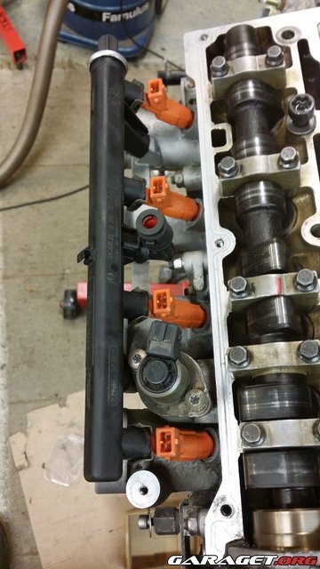

Gjorde rent spridarna och fuelrailen, ska ev. dit med större spridare 440cc senare:
https://www1.garaget.org/gallery/images/138/137994/137994-356fba92c76711474b9409baed9114d3.jpg
På med resten för mockning:
https://www1.garaget.org/gallery/images/138/137994/137994-56837a7f4b8d1f2752e49192fe99b01a.jpg
En bit påväg:
https://www1.garaget.org/gallery/images/138/137994/137994-6c5e26c45bad49fe625c29fe8b30c691.jpg
Mockat upp igen och mätning pågår:

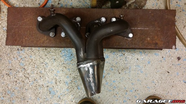

https://www1.garaget.org/gallery/images/138/137994/137994-e382c50b1627cf46849edd71f442c696.jpg
Detta var revision 4 av grenröret, har byggt en hel del mera med lite mera lutning för frigång vid oljefiltret och lättare avgasdragning, men har inga bilder på det, så detta är allt just nu!

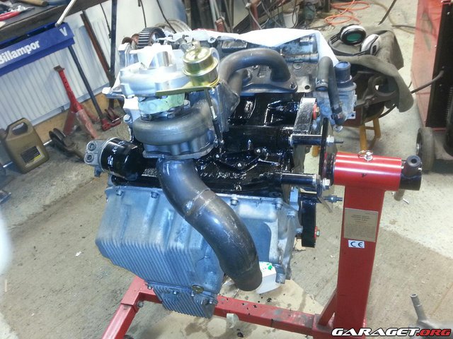

Hej alla gorg:are!

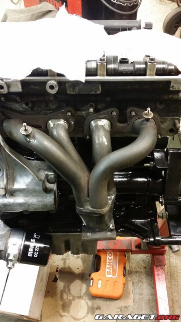

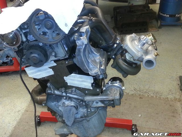

Som lovat till en ovan så kommer en liten update idag, då jag jobbade järnet igår (0830-0030) så ville far min uppmuntra mig lite och skickade dessa bilder på mobilen:
Såg ju ut såhär när jag lämnade den, vad har hänt?
https://www1.garaget.org/gallery/images/138/137994/137994-169b58464da7175fe81584909c7e6c34.jpg
Hmm åhå! Jaså!
https://www1.garaget.org/gallery/images/138/137994/137994-1ec361010a184cdf7e36371a72f2ee6c.jpg
Nej men ett helsvetsat grenrör och en ny downpipe! big_smile
https://www1.garaget.org/gallery/images/138/137994/137994-e4cf69c32b096b26b5105e67145c19a5.jpg
Vackert! <3 cool
https://www1.garaget.org/gallery/images/138/137994/137994-4f24279d9059f8cfef4d5279319851be.jpg

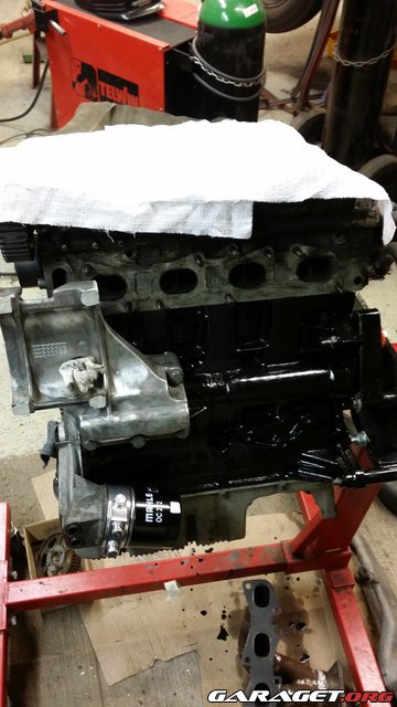

Hej alla gorg:are!

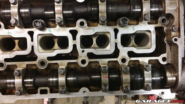

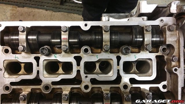

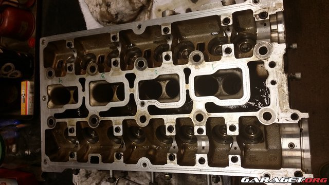

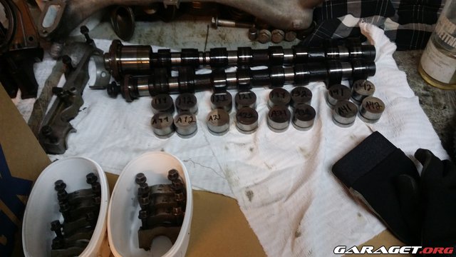

Ännu en helg tillbringad i garaget, denna gång med toppen som uppgift.
Toppen revs isär och ska skickas på planing så det som ska göras tills den är klar är detta:
Beställa ventiltätningar x 16
Ev. renovera kamaxelvariator men nytt lager måste skaffas till den.
Säkert något jag glömt, men det kommer nog fram smile
Lite bilder på arbetet bjuds det på!
Innan isärplockning:
https://www1.garaget.org/gallery/images/138/137994/137994-27c33b9888b345d819fe0a10f0a137bc.jpg
https://www1.garaget.org/gallery/images/138/137994/137994-4da3884ad53544ec31545e6efbb0ff37.jpg
Ordning och reda:
https://www1.garaget.org/gallery/images/138/137994/137994-d1954ac10ea3d4ba9d3ee323f6979eb5.jpg
Tomt:
https://www1.garaget.org/gallery/images/138/137994/137994-24e30436c00635d4c6f6ea0f45ad6cdb.jpg
