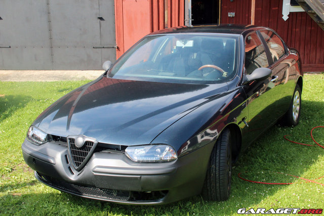

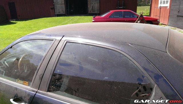

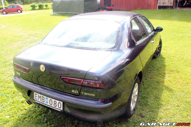

Det började med att rulla ut en blyg liten Alfan ur tältet, för att första gången sen december se solljus..
Nervöst var det, men farfar traktorn hjälpte till och allt gick väl.
Då såg den lilla krabaten ut såhär:
https://www1.garaget.org/gallery/images/138/137994/137994-7da7f30c9fcfe70f1481f2af7539e31d.jpg
https://www1.garaget.org/gallery/images/138/137994/137994-f4dd9c145e99a206f9ea912ddc700007.jpg
Smutsig och dan men vad gör det idag smile

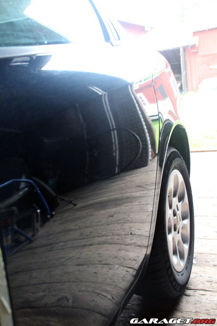

Efter 6timmars tvätt och 4 gångers rubbing och 4 lager vax ser den lilla krabaten mycket bättre ut:
https://www1.garaget.org/gallery/images/138/137994/137994-080a544609d5124fd9e318d0b3e0a6a5.jpg
https://www1.garaget.org/gallery/images/138/137994/137994-99aea5168a1303a79c272891b38f2e8f.jpg
https://www1.garaget.org/gallery/images/138/137994/137994-d10ff79bdc8a10362a228b211a1bdc87.jpg
https://www1.garaget.org/gallery/images/138/137994/137994-a5650f2d06783a95ad1a422cacc6941f.jpg
https://www1.garaget.org/gallery/images/138/137994/137994-ecd6d607b8639d9c7e27af89083f75f4.jpg
https://www1.garaget.org/gallery/images/138/137994/137994-9036191f736bb2ba6cd123b18c64270b.jpg

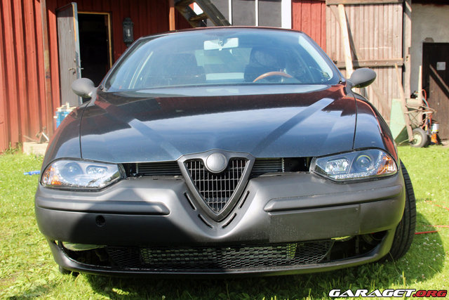

La sedan i de nya blinkersna efter att skyddsvaxet lagts på:
https://www1.garaget.org/gallery/images/138/137994/137994-dc11fcf53ca868523c3b20a6c60d2e9e.jpg
https://www1.garaget.org/gallery/images/138/137994/137994-c387f7edeae7baf96fed37f166695914.jpg
Blev fint tycker jag! smile

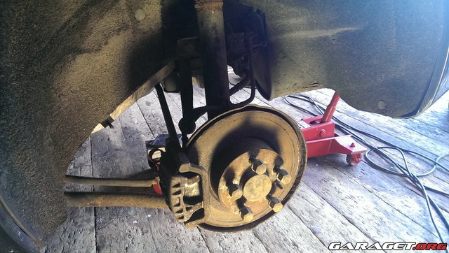

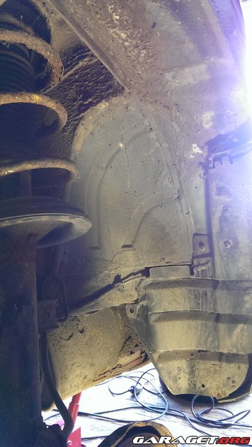

Sedan rev jag ner vänster bak och fann till min glädje ingen rost! big_smile
https://www1.garaget.org/gallery/images/138/137994/137994-97fc3815094c5a4b80f3f16e9177c41b.jpg
https://www1.garaget.org/gallery/images/138/137994/137994-b34f8461878471b7537d1d15edf698b1.jpg
Utan innerskärm:
https://www1.garaget.org/gallery/images/138/137994/137994-33eabaeb33c80c41d78330453b4915aa.jpg
https://www1.garaget.org/gallery/images/138/137994/137994-7701ec474b1920b57c744fdebf465237.jpg
https://www1.garaget.org/gallery/images/138/137994/137994-67886b49fd575ca302c18a5bc8427a7b.jpg

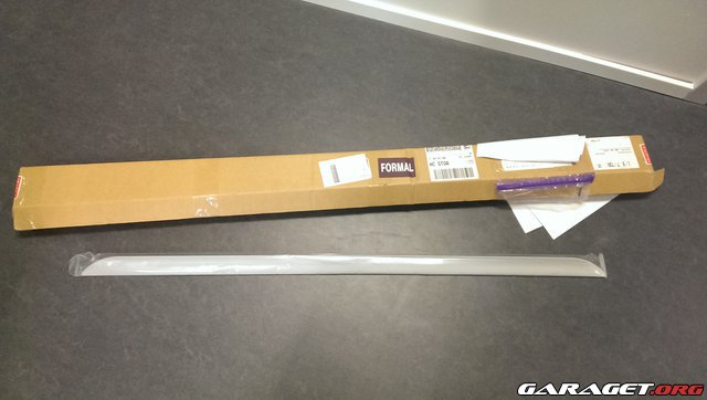

Nu kommer det en liten update !

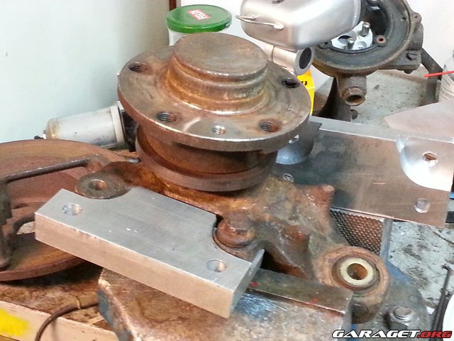

Har fått min vinge som jag beställt samt min MPPS kodare för att se om jag kan programmera om ECU:n i bilen smile
Far min har även varit vänlig att göra 2st bromsoksdistanser till bakbromsarna så att jag kan montera större skivor bak! Så nu blir det 305mm skivor bak med andra belägg och till en början original ok cool
Bakoksdistanserna i flygplans aluminium:
https://www1.garaget.org/gallery/images/138/137994/137994-9a930b85d372c0866b1c51fb36c20087.jpg
Vingen som jag fick "ankstjärt":
https://www1.garaget.org/gallery/images/138/137994/137994-38f12d62c7b998022780bc792ad4003f.jpg
https://www1.garaget.org/gallery/images/138/137994/137994-8c0eaaa95504736e70d6a947d9bb152a.jpg

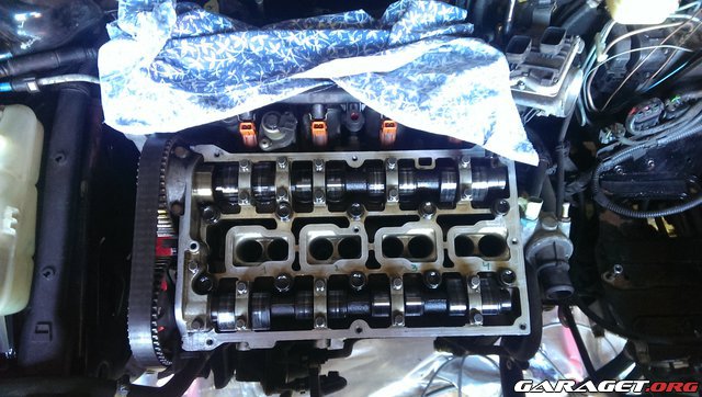

En liten update som är sur som en gammal citron.
Har jobbat en del i garaget nu i lite mer än 2 veckor och har inte ägnat så mycket tanke på motorns innehåll förns nu.
Bytte handbromsvajrar och lackerade en del av undersidan av bilen, såg även att 1/4 del av golvet går att lyfta bort pga. rost, oljepluggen gick att dra rakt ner dvs. gängpaj på den biten var lika slätt som en babyrumpa där gängen skulle finnas..
Var även så mycket som 8 liter olja i motorn, som iofs är bra med olja, men inte så mycket..
Och absolut inte blandat med 3 liter vatten.. samt något som verkar likna spån. Metallspån..
Men ska undersöka med en magnet senare.
Såg även att kammarna stog helt fel i förhållande till vad det ska vara, så misstänker att den gått utan oljetryck eller vattenblandad olja så att kamvariatorn inte fungerat som den ska, kammarna ser förövrigt ut som nya!
Så nu ska tråget antingen bytas eller lagas samt toppen är påväg av för att ta reda på varför cylinder nr 1 innehåller en mindre mängd vatten. Detta bådar inte gott för mig då jag antagligen måste plana toppen och byta kolvar då kompressionen blir för hög för turbo. sad
Samt att antagligen har kopplingen låst sig eller så är växellådan rensad på drev då växlarna inte tar.
Allt detta extra arbete + rosten, samt extra kostnader för att byta till lågkompskolvar med mera kostar nära om inte mer än 10kkr och att säljaren var oärlig vid köpet (han sa att den skulle vara rostfri under samt att motorn gick bra) gör att jag letar en annan Alfa 156 att eventuellt ta motor och annat ifrån eller helt enkelt byta bil och flytta över alla nya och bytta delar till denna då jag kostat på i runda fina slängar en 35-40kkr på denna bil.
Så nu letar jag efter dessa alternativ:
1 En ny motor som gått runt 11.000 mil
2 Lågkompskolvar och/eller ny topp
3 En ny bil, en 2.0TS gärna en SW mellan 99-03 (då jag fastnat för den pga. lite ändrade livsformer kommande år så kommer detta att krävas.)
4 Försöka fixa allt så gott det går som det är.
Blir något utav detta så projektet läggs inte ner! cool roll
En bild på de fina kammarna och hur långt det är gånget.

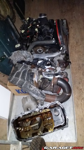

En bitter update igen! hmm
Efter att ha plockat ner tråget så inser man ganska klart att inget är bra med denna motor.
Halva motorn låg i delar/smulor i tråget, en blandad sörja av vevstakar och ramlager samt kolvar och ventilstyrningar.. sad
Så det blir att leta en helt ny bil att fortsätta projektet på om jag inte hittar en bra och billig motor/bil att ta ifrån smile mest för att jag inte vill lägga ner tiden på det samt att köpa en ny topp, nya kolvar, nya vevstakar, nya ventiler och styrningar plus allt annat som finns i en motor.
Letar febrilt efter en fin SW 99-02 med mindre än 17k på mätaren, alternativt en sedan med mindre än 15k på eller en lös motor med mindre än 13k på. Anledningen till dessa siffror är att jobbet att flytta en motor från en sedan är jobbigt så vill ha en i bra skick, samma gäller lösmotor och en SW är något jag tycker är snyggt samt att alla (nästan) delar jag har är bara att flytta rakt över, så blir att demontera denna då jag har mycket användbart på den.

Hej alla gorg:are!
I helgen har jag firat min födelsedag och vandrat runt lite i garaget och tittat.
Hittade då denna hög med motordelar från Alfan:
Detta är då blocket och vevsläng och vevstakar, mätte dessa och konstaterade att en vevstake har blivit väldans oval nere mot vevstaken. Resten ser förvånansvärt bra ut. Ska se om man skaffar en ny vevstake eller en utbytesmotor då jag har fått tid att ta tag i detta igen!
https://www1.garaget.org/gallery/images/138/137994/137994-106fb35fdb2d560706b5bf462407e6e0.jpg
https://www1.garaget.org/gallery/images/138/137994/137994-1c3459a799cfdc827cbb377271ea18b9.jpg
Så det ser ut som antingen köper vi en ny vevstake och ram- samt vevlager (kostar ca 2000-5000) och monterar ihop den här motorn.
Ska även svarva ner kolvar för lägre kompression. Eller så köper vi en begagnad motor och fixar till kolvarna på denna motor och flyttar över dessa.
Iaf så är projektet igång igen!
