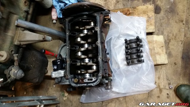

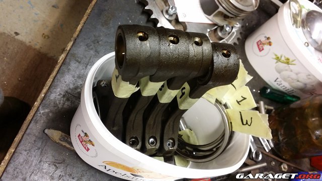

gancA skrev:
Hej alla gorg:are!
I helgen har jag firat min födelsedag och vandrat runt lite i garaget och tittat.
Hittade då denna hög med motordelar från Alfan:
Detta är då blocket och vevsläng och vevstakar, mätte dessa och konstaterade att en vevstake har blivit väldans oval nere mot vevstaken. Resten ser förvånansvärt bra ut. Ska se om man skaffar en ny vevstake eller en utbytesmotor då jag har fått tid att ta tag i detta igen!
http://www1.garaget.org/gallery/images/138/137994/137994-106fb35fdb2d560706b5bf462407e6e0.jpg
http://www1.garaget.org/gallery/images/138/137994/137994-1c3459a799cfdc827cbb377271ea18b9.jpg
Så det ser ut som antingen köper vi en ny vevstake och ram- samt vevlager (kostar ca 2000-5000) och monterar ihop den här motorn.
Ska även svarva ner kolvar för lägre kompression. Eller så köper vi en begagnad motor och fixar till kolvarna på denna motor och flyttar över dessa.
Iaf så är projektet igång igen!

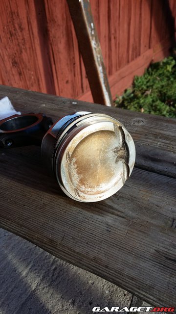

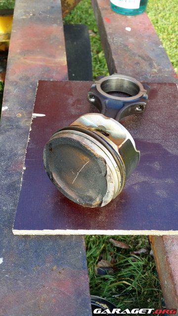

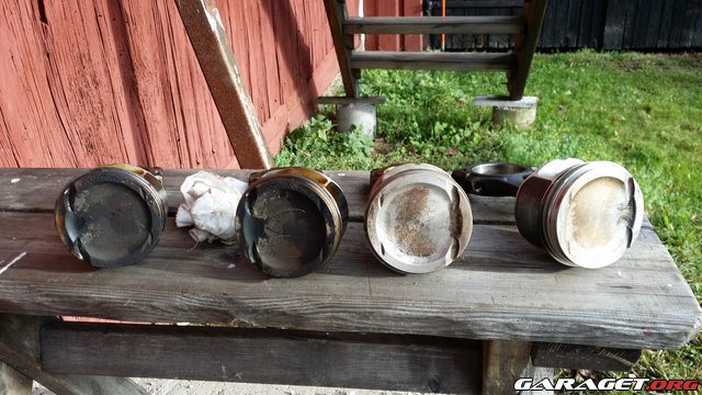

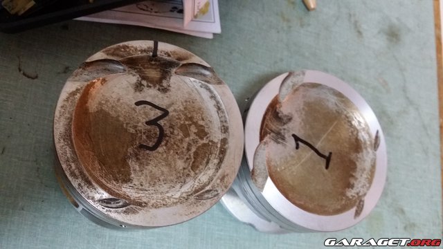

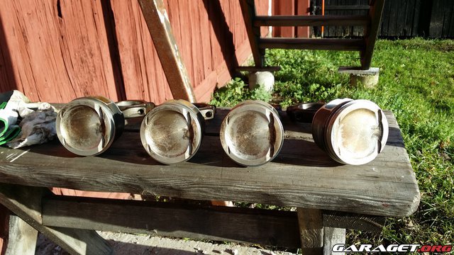

Lite bilder på helgens jobb som innebar tvätt av kolvarna och stakarna samt ringarna och svarvning av kolvarna för jämn vikt och lägre kompression, som enligt avancerade matematiska formler och gissningsteknik hamnat på ca 9,25-9,5:1 väldigt bra i mitt syfte då jag kan med säkerhet ladda 0,75-0,8 på detta vilket är mitt mål.
Ska dock kontrollera kompressionen senare och se om de siffrorna stämmer smile
Ett stycke smutsig kolv med vevstake:
https://www1.garaget.org/gallery/images/138/137994/137994-a0cf93687b6704411596ee687937a1b6.jpg
Ett stycke halvren kolv och vevstake (rensade skrapringarna och oljeringens "hål" och kammare senare:
https://www1.garaget.org/gallery/images/138/137994/137994-57ed44c5d3c80dd6484f194905fd7dae.jpg
Två av fyra gjorda:
https://www1.garaget.org/gallery/images/138/137994/137994-f4f2a57a417991defc1a7f3fd375fdfa.jpg
Alla rengjorda och snart redo för svarvning:
https://www1.garaget.org/gallery/images/138/137994/137994-4ce1fe6825f38041d4729d9eebb0cabf.jpg

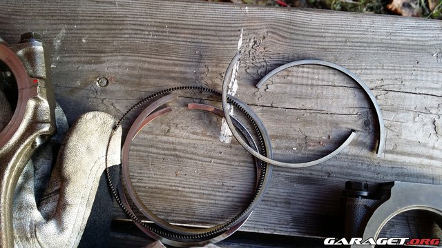

En liten olycka på kolv nr4 tur att man har en uppsättning till av dessa oljeringar:
https://www1.garaget.org/gallery/images/138/137994/137994-cd994b4e83d1dbf21d866bfa7ec2c514.jpg

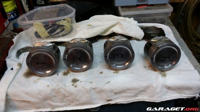

Isärtaget sorterat och märkt:
https://www1.garaget.org/gallery/images/138/137994/137994-9f71c2b5dd4464d75901cb1f9dc7e96c.jpg
https://www1.garaget.org/gallery/images/138/137994/137994-7f708b7844c13c03e9152cbe592ed067.jpg

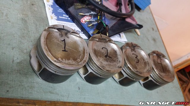

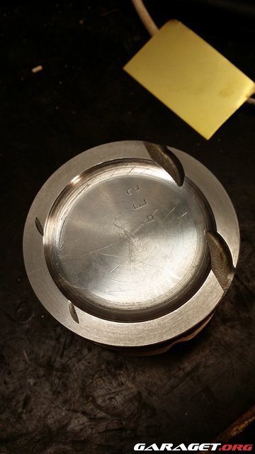

Påbörjad svarvning 0,03mm taget:
https://www1.garaget.org/gallery/images/138/137994/137994-2a1a0d54b4475b4719ec72437899ab02.jpg
En kolv klar:
https://www1.garaget.org/gallery/images/138/137994/137994-4da301e21638fe46110419d4730f5823.jpg
Alla svarvade 0,5mm och monterade samt rengjorda förutom kolvlåsringar och kolvringar:
https://www1.garaget.org/gallery/images/138/137994/137994-cf3d81e9803d3c69ed719cfe60c57261.jpg
Rivde sedan ner blocket och kom en liten bit påväg innan det var dags att bege sig hem till stan:
https://www1.garaget.org/gallery/images/138/137994/137994-755dc689ab14533036f26b6fb963c74e.jpg
Nästa helg blir det totalrivning av blocket samt tvätt och honing och om jag hinner måla det så ska det också ske! I en nästan original blå/grå färg är tanken, annars gult eller rött. smile
