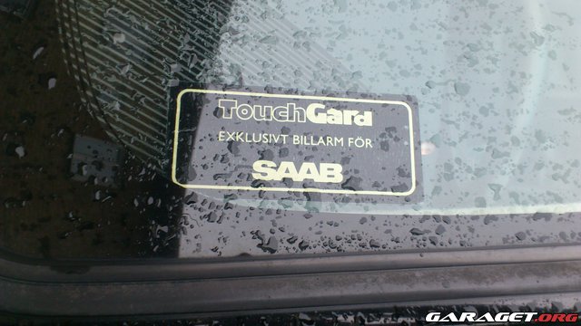

Bland de första sakerna jag gjorde var att installera ett larm. Jag sökte efter ett TG 400 som jag vet var väldigt vanliga som larm på 9000 omkring dessa årsmodeller. Problemet med att hitta ett begagnat är att det sällan följer med en handdosa. Men, efter lite let på diverse skrotar så hittade jag en bil med larmet jag ville ha, på en skrot, komplett med handdosa och allt! När jag skulle till och montera larmet i min bil upptäckte jag att det suttit ett TG 400 på min bil innan, bara att byta box till de färdigdragna sladdarna och sen funkade allt som det skulle. Ibland ska man ha tur! smile deklarera hittade jag nya på ett företag som heter ILV på nätet.

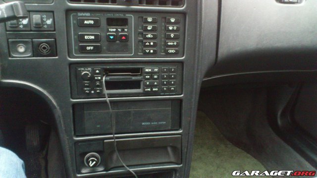

Om man vill att det ska kännas som 1991 så måste det låta tidsenligt. Här har jag fått tag på en Saab 9000 Audio system-kassettespelare. Men det räcker inte på långa vägar för att få ett bra ljud. Bandaren har ingen inbyggd förstärkare utan hela systemet kräver, inte ett, utan två separata slutspel. Ett som sitter fram (under kassettedäcket på bilden) och ett som är monterat baktill. Det främre steget driver de vanliga högtalarna runt om i bilen, fyra stycken mellanregister och fyra stycken skrikare. Det bakre steget driver en specialbyggda baslåda i CC:n eller två 8" basar i CD:n. Bashögtalarna är irriterande nog 6 ohm och är därför ganska tricky att byta ut till nya, speciellt till baslådan i CC:n där baselementen är 5,25". Eftersom det är omöjligt att hitta 5,25" basar på 6 ohm så lånar jag CD:s 8"-basar tillsvidare. Men när allt sitter ihop som det ska låter ljudet fantastiskt bra. Inte konstigt att Saab vann ljudpris för denna stereo när den var ny. Bklen låter 1991!

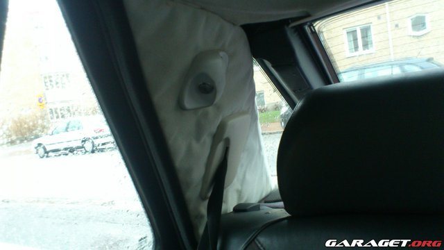

Precis som de gamla 900:na så har 9000 taken börjat att släppa. I min satt det ett tråkigt innertak när jag köpte den. Det blev att jag bytte ut taket mot ett CS-tak. Allt passar bra utom vid C-stolparna. Dessutom var klädseln på insidan av C-stolparna inte i bästa skick, förstörda av solen. Jag lyckades hitta hyfsade på skroten men det blir lätt fingeravtryck i tyget när man hanterar det. Jaja, bättre än att ha trasor hängandes från C-stolpen. :-) Nytt innertak skall ordnas. Kanske det är bäst att klä om det.

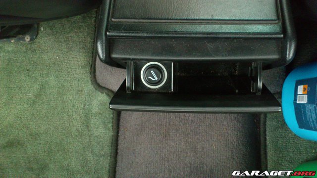

Jag ska glatt erkänna att jag inte tänkt på det alls under mina 15 år som 9000 entusiast. Hur vanligt r det egentligen med ett 12 V-uttag i papperskorgen mellan säterna? Var det nåt som var tämligen vanligt på nyare årsmodeller eller var det bara på vissa varianter som fick det, oavsett årsmodell? Var det extra tillbehör? Jag kan inte komma ihåg att jag sett det som ett valbart tillbehör i en katalog. Kolla gärna era egna 9000 och skriv gärna här i projekttråden om du har det i din 9000 eller om du vet nåt om det! ;-)
414 Inlägg
26 december 2012
Jag har heller aldrig sett ciggtändare bak, men har sett att det är en rund markering i plasten där, först trodde jag de va en lampa eller nått som skulle va där under men de var ju svart plast.... Med andra ord en markering vart man kan borra om man vill montera antar jag tongue

Monterade själv innertak från CS i min -88 för några veckor sedan.. Har heller aldrig sett cigg uttaget bak. Ser det ut att vara original grej? Ingen som pulat dit det själv?

Det ser ut som om det är en originalgrej och jag har inte satt dit den själv. Men den är inte inkopplad så jag får se om jag kan leta upp sladden.
