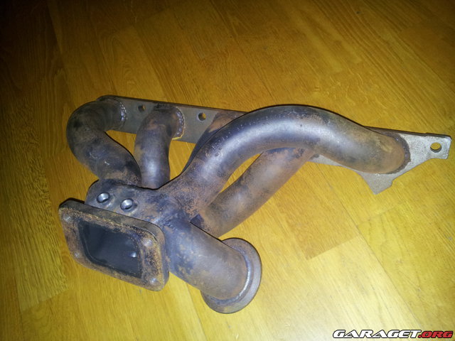

aDedorsson skrev:
ser ut att va väldigt fint grenrör smile
Ja verligen!smile hoppas de passar som handen i hansken bara big_smile

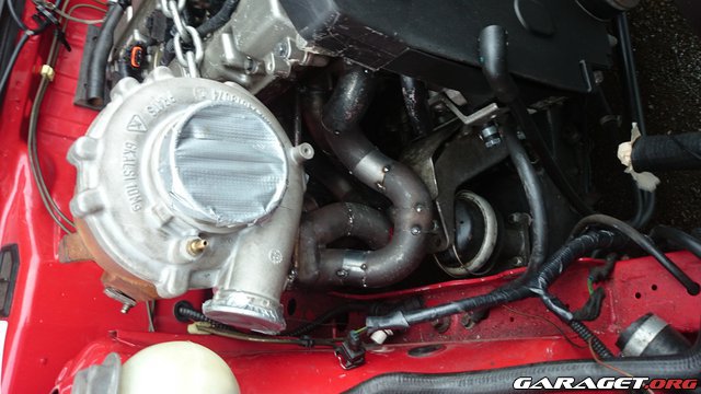

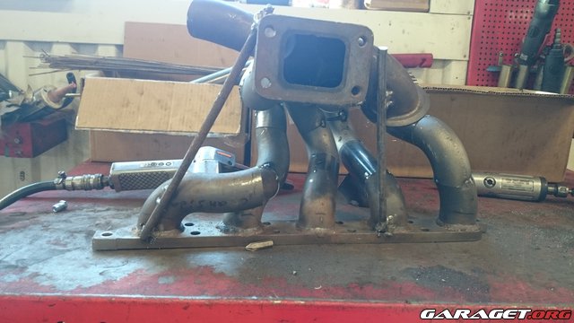

https://www1.garaget.org/gallery/images/147/146831/146831-76028232ad36b9a6f0ed3b0c8eaccee8.jpg
köpte ett bagangnat grenrör:)
Dock passade det inte så va tvungen att svetsa om det hmm

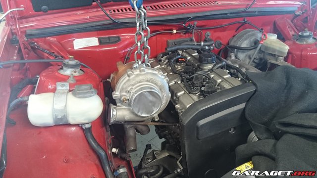

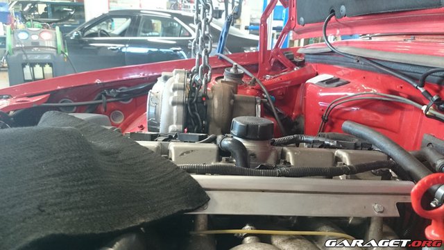

https://www1.garaget.org/gallery/images/147/146831/146831-c8082a522d8c61e88fba6db215e75cb2.jpg
https://www1.garaget.org/gallery/images/147/146831/146831-79a93681f8afd5b7f0ab51c690ee3e35.jpg
det går att stänga huven big_smile

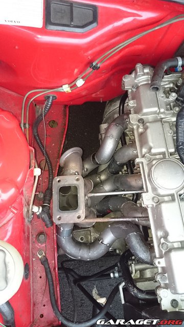

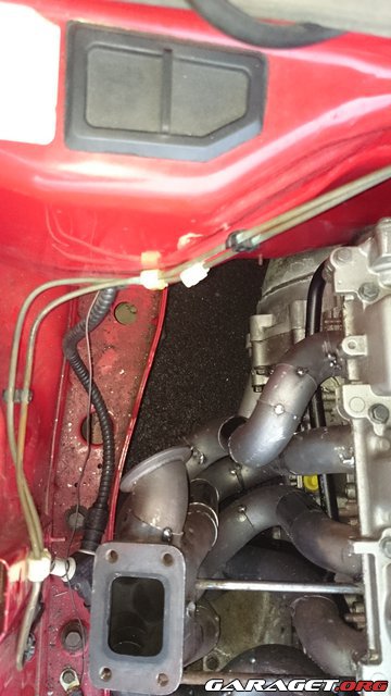

https://www1.garaget.org/gallery/images/147/146831/146831-943f45090fafd40978dbc6ae8faacff2.jpg
där ska det nog gå att få plats med 3tums downpip å wastegate:)

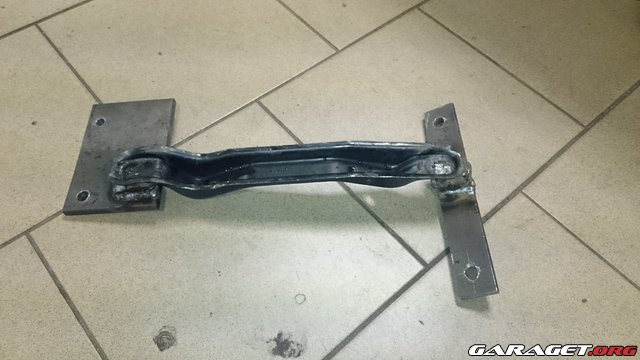

https://www1.garaget.org/gallery/images/147/146831/146831-b45dd08d54965d0b7c452e41eb49e93c.jpg
Växellådsfäste till zf-en med klart! smile
