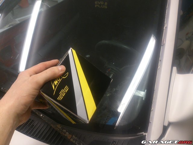

uppdatering igen då!

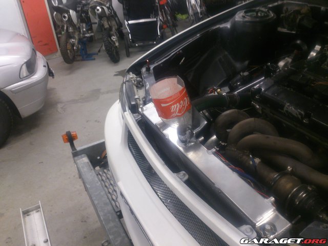

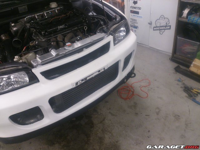

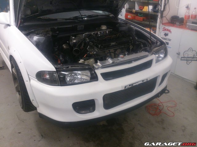

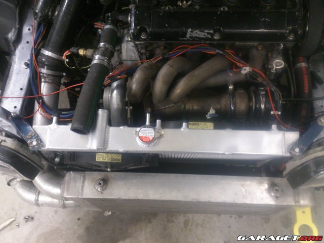

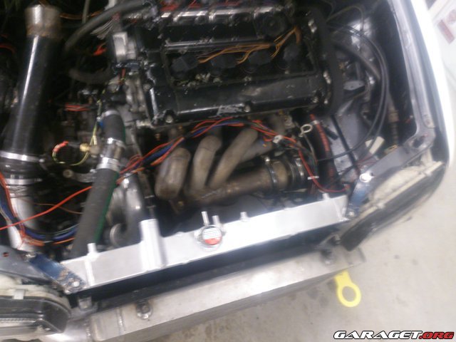

ny eftermarknadskylare! jag trodde det skulle bli jätteproblem.. men det verkar funka väldigt bra!
https://www1.garaget.org/gallery/images/2/1205/1205-a0574af7a274dd4dc2031cecaa1bc09b.jpg
https://www1.garaget.org/gallery/images/2/1205/1205-d0a9aa57d0270245727d8ed26312b1ac.jpg

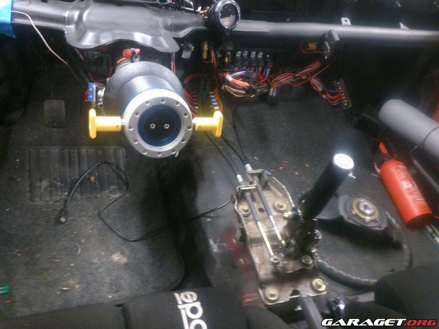

rattnav.. det gamla skickade jag ju med förra bilen så nu blev de nytt..
https://www1.garaget.org/gallery/images/2/1205/1205-4bc36f6305d929bfd5a3c6ed7fe00f8d.jpg

testar med fläcktar.. dock så ska jag testa utan den tryckande eftersom den ändå är rätt så ineffektiv..
https://www1.garaget.org/gallery/images/2/1205/1205-a4e448427fabf43f6afc13cef040fb2d.jpg
slipade till balken lite.. nu är det inte så trångt att få dit kylaren längre:)
https://www1.garaget.org/gallery/images/2/1205/1205-3ecfd108c712d929e758dbdd3c0fc67f.jpg

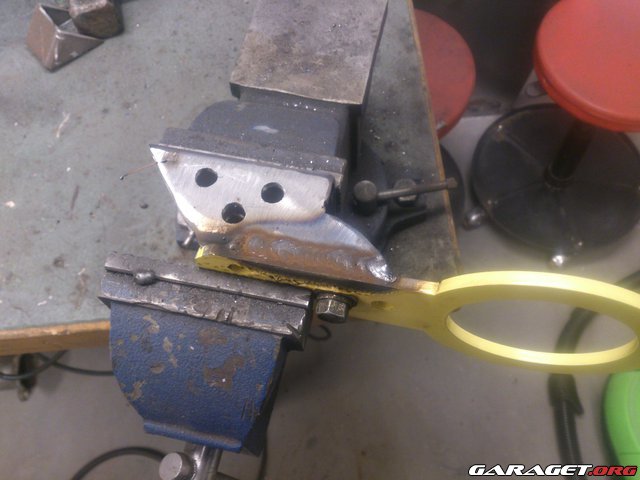

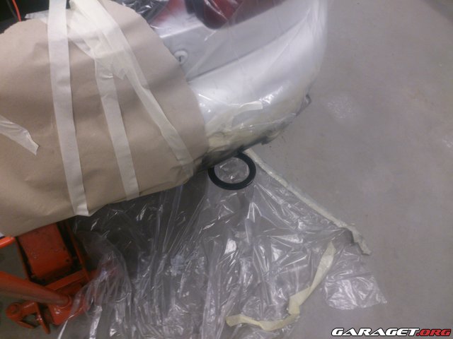

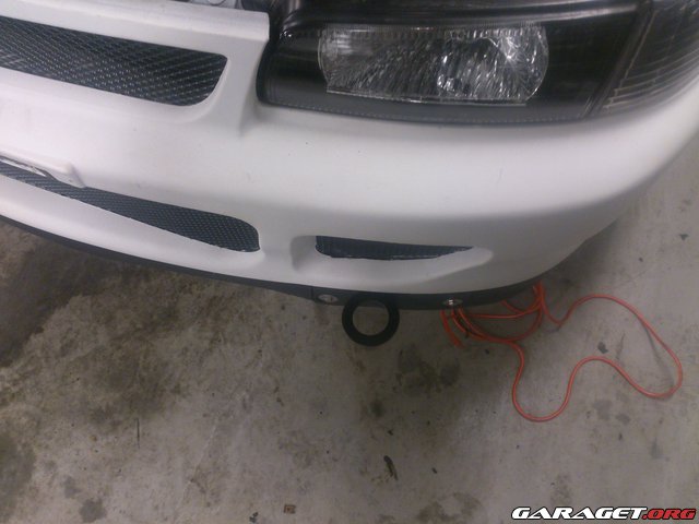

bogserögglorna svetsade coh lackade samt fästet till servopumpen.
https://www1.garaget.org/gallery/images/2/1205/1205-24f4f43aaa94a1f9a49982ebd81718c1.jpg
https://www1.garaget.org/gallery/images/2/1205/1205-ae3bf8f7baed61f54c48fe2c4ed0eacf.jpg

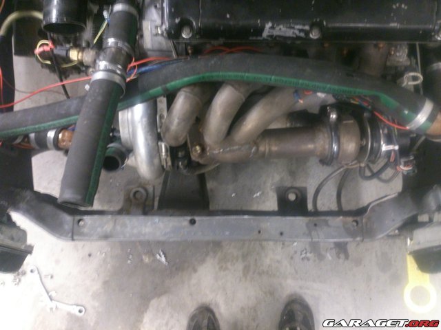

Kör du inte pulssplitt på grenröretmed holsetturbon? Vilka mått är det in/ut? Hur är spoolet, fullt vid?
Kul att min gamla Gti- vinge kom till användning:)
nä det är ett stort hål in.. jag minns inte måtten i huvudet.. den laddar fint en bit över 5000 wink

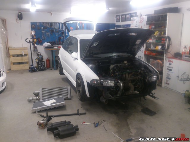

lite nya saker hemma igen!
https://www1.garaget.org/gallery/images/2/1205/1205-cb03a784e1e265e6790f61e36c4c0ab9.jpg
behov av kärlek..big_smile
https://www1.garaget.org/gallery/images/2/1205/1205-c9ca193d585f431e244ff1eb24831028.jpg

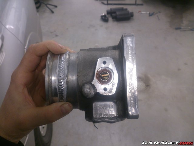

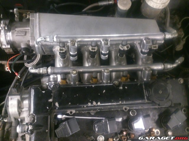

jag köpte ett mustan spjällhus till evon. sprängde det. köpte ett nytt. fick ditsvetsat en v-bandsfläns. passade bra mot tryckröret. bytte insug och då passade inte tryckröret eftersom kopplingscylindern satt där. kapa bort v-band och sätta siliconskarv. nu igen så sitter det v-band som flanders motorsport svetsat dit! ser kanske lite konstigt ut eftersom det är svetsat/kapat förut men svetsen är ju bra iallafall:)
https://www1.garaget.org/gallery/images/2/1205/1205-0e0ac8f577db2e4ad63889d92e92eb30.jpg

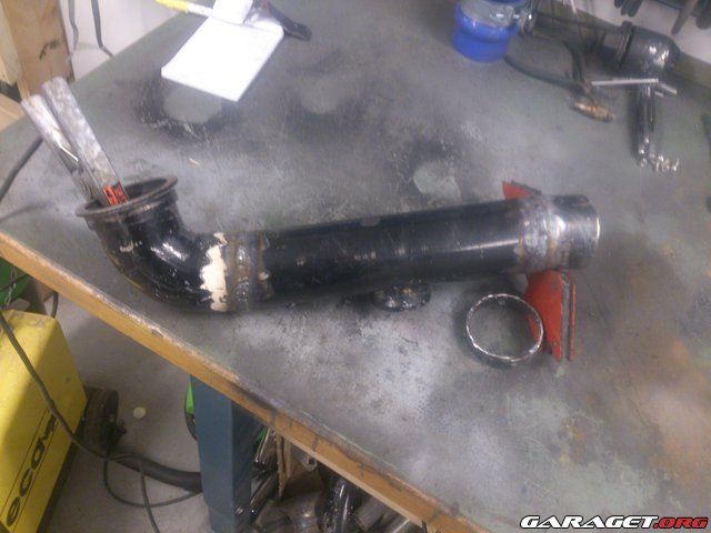

innan jag kan bygga tryckrör så måste ju ic osv sitta på plats.. så jag började i en annan ände av bilen:D
https://www1.garaget.org/gallery/images/2/1205/1205-b87a956a9155af18108234de84fcb2ba.jpg

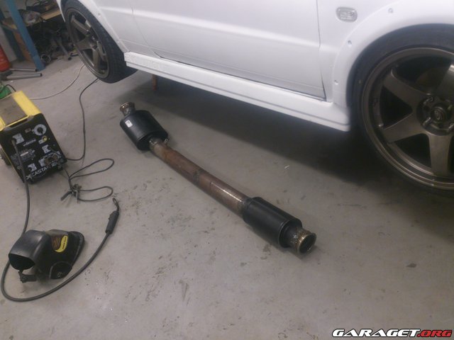

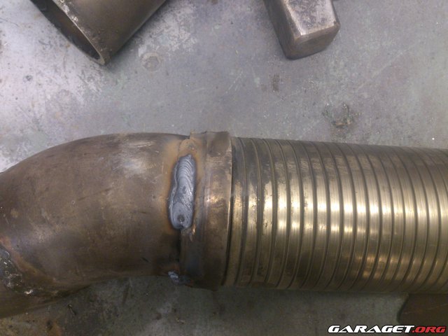

måtta kapa svetsa måtta kapa svetsa måtta kapa svetsa.. åh vad det tar tid att bygga avgassystem!big_smile
https://www1.garaget.org/gallery/images/2/1205/1205-df060251c71507c67e1ec6b5a76209cd.jpg

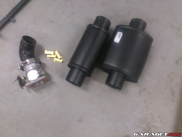

till slut klart! skönt att simons säljer 3.5" ljuddämpare numera!smile nu kommer bilen kanppt höras eller!?big_smile
https://www1.garaget.org/gallery/images/2/1205/1205-2355033f43a499b339dd06575ab99b8d.jpg

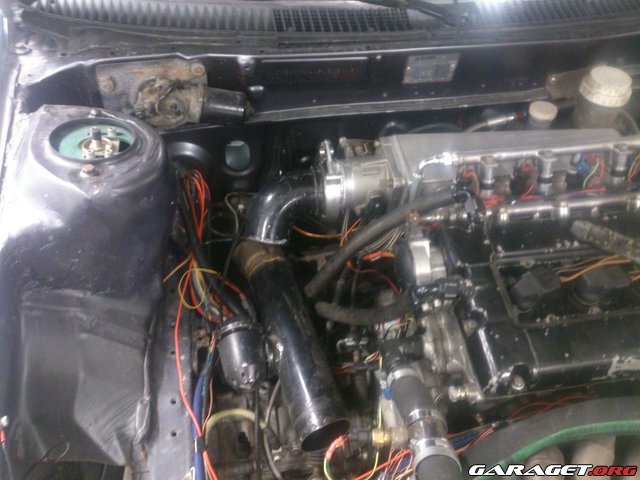

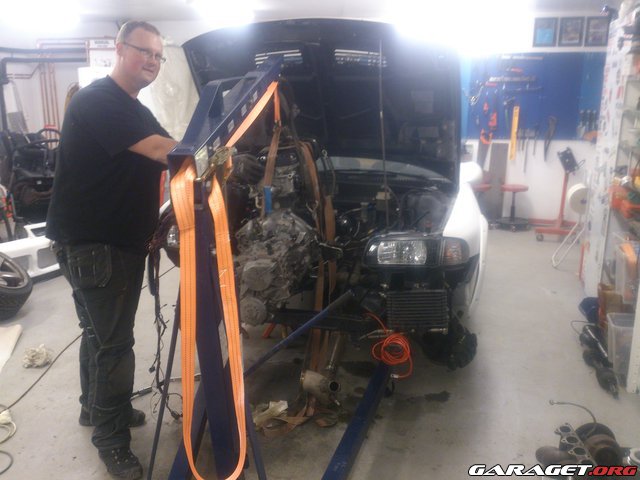

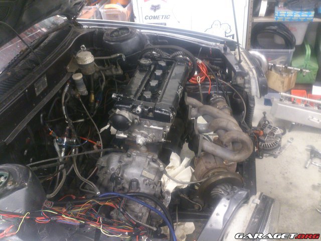

och sen ontera dit allt i fronten för att bygga tryckrör. jag testade sätta dit stötfångaren och kapa ur för nya bogseröglan.. mycket nöjd med resultatet:)
https://www1.garaget.org/gallery/images/2/1205/1205-e4a255e923d18cb0e3b15e0bbeabce81.jpg
https://www1.garaget.org/gallery/images/2/1205/1205-da023c3d5b03470d4a544c7d8ec12ca6.jpg
https://www1.garaget.org/gallery/images/2/1205/1205-84d828ba8a148eeb578459240622b8d1.jpg
det var allt som blev gjort under lördagen. idag söndag.. så kanske det blir lite mer nytta gjort:)
Mvh Mats

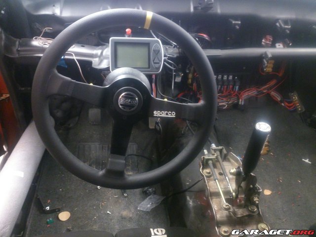

uppdatering igen då! allt har tagit längre tid än vad jag tänkt eftersom jag klämt/stukat foten.. nu har jag dock släppt kryckorna och kan leka lite igen:D
ratten har kommit och inredningen börjar kännas trevligare!smile

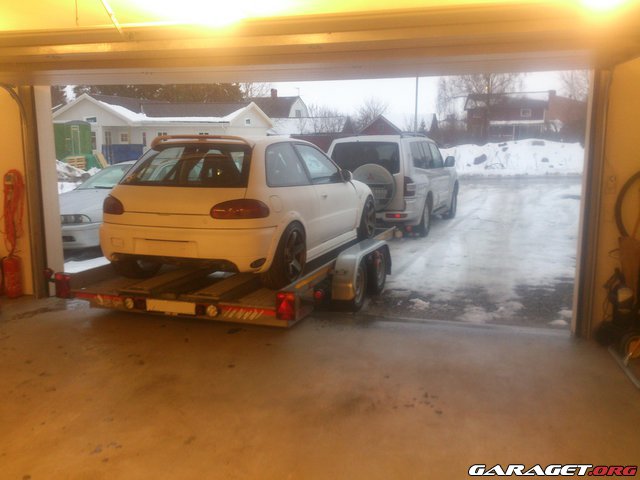

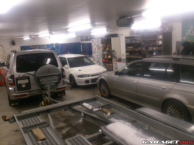

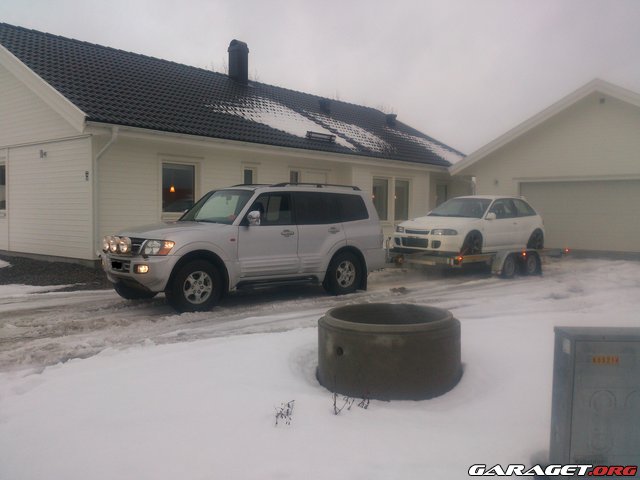

och så kom kärran in för att tinas upp!
https://www1.garaget.org/gallery/images/2/1205/1205-d7abf52c8b753d76421faea6ed20bc47.jpg
lasta på monster.. big_smile
https://www1.garaget.org/gallery/images/2/1205/1205-4ff826e0f4eb7c6469109b3813eeaf13.jpg

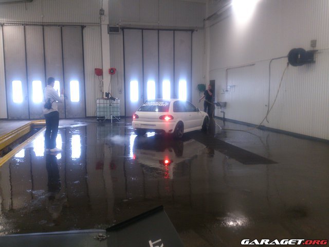

nytvättat ekipage och världens slaskväder! dooh!big_smile
https://www1.garaget.org/gallery/images/2/1205/1205-bb4d381a48a43eb42bb1b514ccfc2eed.jpg

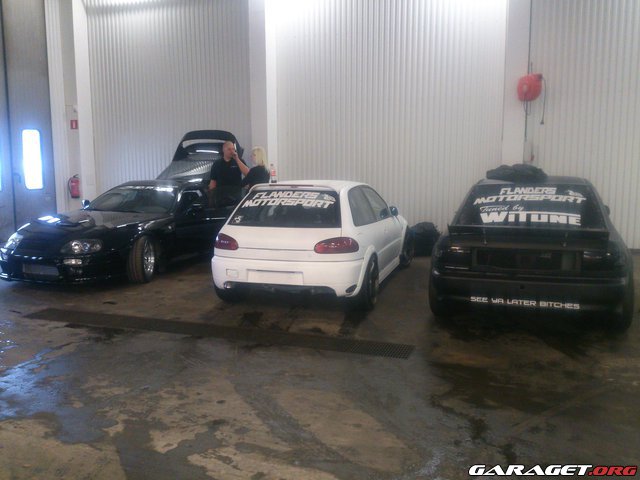

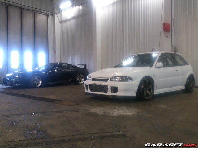

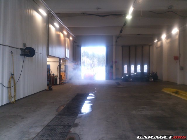

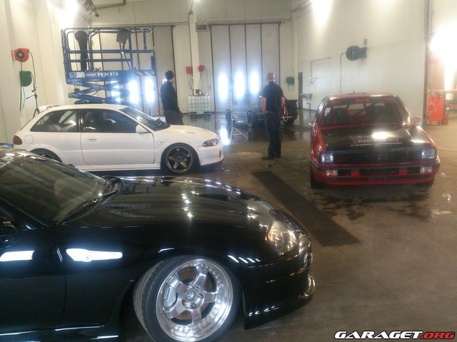

så till slut var jag uppe på TA Shackt i Frövi där vi spenderade lördagen med att flytta runt bilar och skratta medans Hjalle /Hjalmar graphics tog bilder! smile
https://www1.garaget.org/gallery/images/2/1205/1205-4a515058c7c174c728a5100130959732.jpg
https://www1.garaget.org/gallery/images/2/1205/1205-f08a340ddcbd81604b663ff744c057e6.jpg
https://www1.garaget.org/gallery/images/2/1205/1205-5cd61caf6b81a12893c049f6e4705f1a.jpg
https://www1.garaget.org/gallery/images/2/1205/1205-076ea1ab536f56386472cf3e75b9a8c4.jpg
https://www1.garaget.org/gallery/images/2/1205/1205-4fd81c03b36a2f4a7a76851af5217566.jpg
https://www1.garaget.org/gallery/images/2/1205/1205-5db417f933c5022e6b7d27212e24b077.jpg
https://www1.garaget.org/gallery/images/2/1205/1205-5643aa70d3667f188c67b23a0d4ee798.jpg
https://www1.garaget.org/gallery/images/2/1205/1205-2d249d14f614228e00ea3f2bdd120c47.jpg
tack till
Hjalmar / http://www.jallegraphics.se/ fotografen!
Tobbe / http://www.ta-schaktomaskin.se/ som sponsrat en del!
Flanders / http://flandersmotorsport.se/ som sponsrat en del med!

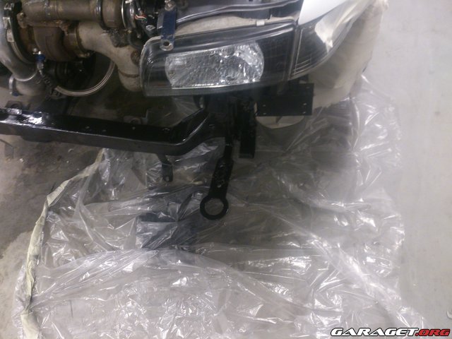

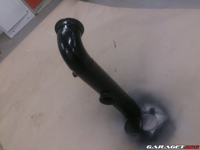

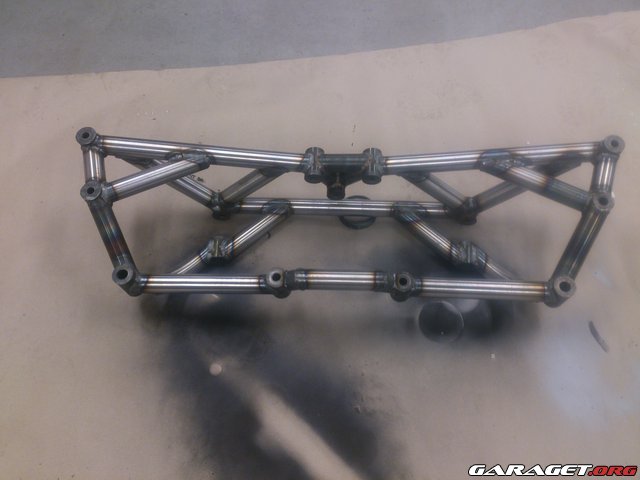

jag gjorde iordning  tryckröret. det är många smådelar för att få rätt form på det smile
https://www1.garaget.org/gallery/images/2/1205/1205-91aeeba222613d9e218601018ccf95c3.jpg
och lite färg på det:)
https://www1.garaget.org/gallery/images/2/1205/1205-6007ff95cb89e2736c464eacd9c11f6d.jpg
tadaa! så nu är det bara två siliconskarvar på trycksystemet!smile

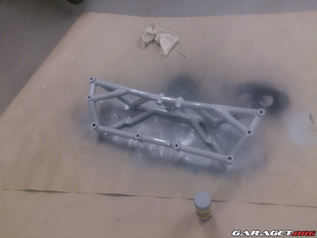

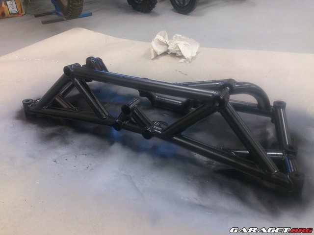

flanders motorsport levererar! ny bakvagn!smile
https://www1.garaget.org/gallery/images/2/1205/1205-aae695cfc56d2bd6d39a92920cd7c064.jpg
och färg på den!smile
https://www1.garaget.org/gallery/images/2/1205/1205-378839a2676e466da384180b935a03b9.jpg

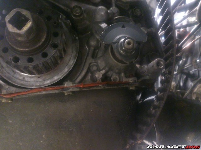

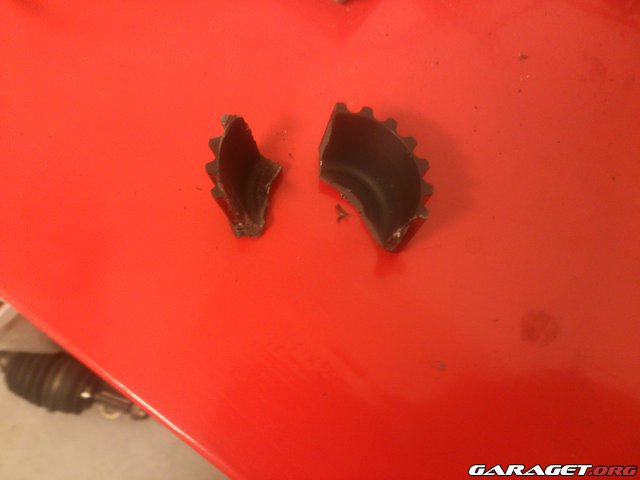

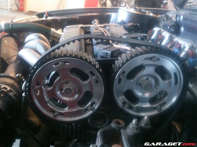

och på fredagen så vrider jag runt tändningsnyckeln.. helt plötsligt.. klonk och komprisionen försvannn..
https://www1.garaget.org/gallery/images/2/1205/1205-34d103a8719498bb285802cda894ea4f.jpg
oljepumpsdrevet.. detta är jag nog först med!
https://www1.garaget.org/gallery/images/2/1205/1205-18459fbde5fbd17f3172bce2dc505841.jpg
https://www1.garaget.org/gallery/images/2/1205/1205-103c4284fcee3eb7836cd5bcfc520281.jpg

vissa konstruktionsmissar finns ju.. turbon måste plockas isär bit för bit för att sedan få loss grenröret..
https://www1.garaget.org/gallery/images/2/1205/1205-3f7db65e8f7ff688a56b933aae6e71cf.jpg
fick hjälp av Björnen att plocka ut motorn! det är alltid tacksamt:)
https://www1.garaget.org/gallery/images/2/1205/1205-39ec6f7e88bb187b31f465623cb0399b.jpg
nu är motorn hos Flanders Motorsport där den ska få lite nytt:
Ventiler + ev nån styrning..
oljepump + drev + kammrem.
nya kolvringar.
sen llite packningar osv. allmänt alltid kul att ha racebil! big_smile
det var allt just nu Mvh Mats

kolla axeln till oljepumpen (balance shaft delete axeln) eller om du kör en sån "AMS" axel
Verkar har hänt för folk med problem med de axlarna..
http://www.dsmtuners.com/forums/newbie- … hafts.html
18 Inlägg
17 februari 2014
#180
Sitter lång axel från mig, den va hel å fin iaf, pumpen är körd pga drivdrevet.
Allt rivet och ser bra ut!
bara byta ett par ventiler så är den snart igång igen
