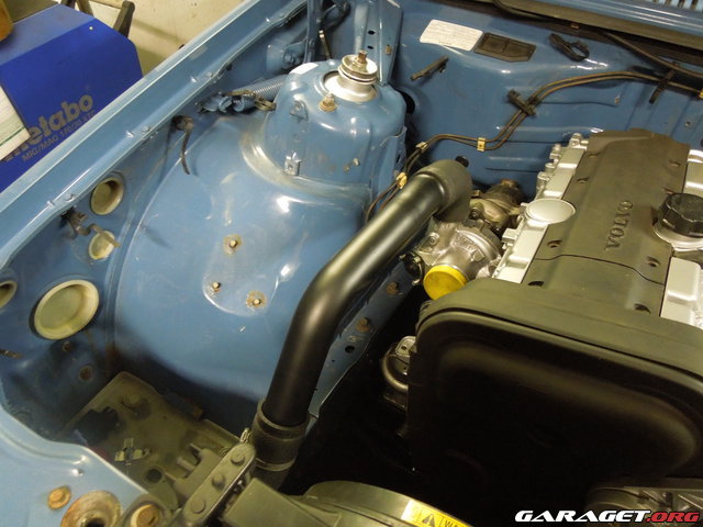

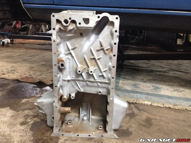

https://www1.garaget.org/gallery/images/45/44425/44425-009fc9027c756c820a362e66c612dde1.jpg
Tråget klart
https://www1.garaget.org/gallery/images/45/44425/44425-5a6f16f0e7e6d4b1ec30d134a608b2b8.jpg
Bara tråget som ska på sen så i me skiten i bilen

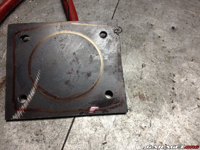

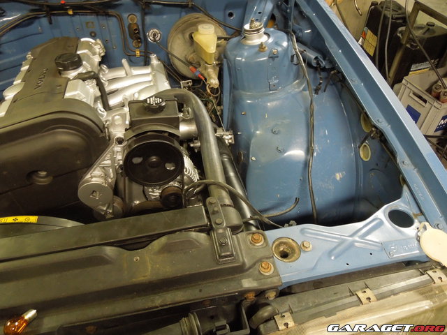

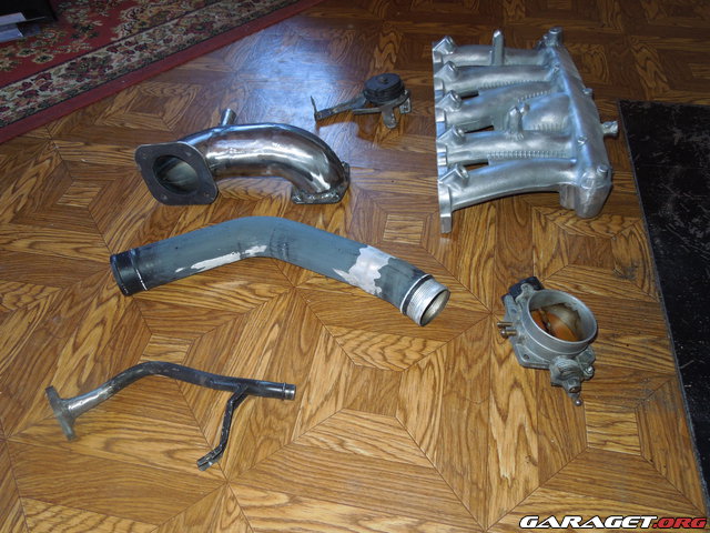

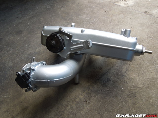

https://www1.garaget.org/gallery/images/45/44425/44425-ff2b97bb00e220f8eebbe76930be2952.jpg

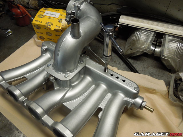

fixar plattor till gasspjäll å insug
https://www1.garaget.org/gallery/images/45/44425/44425-5626e24ee1cd6f3503fdd0ebed364332.jpg

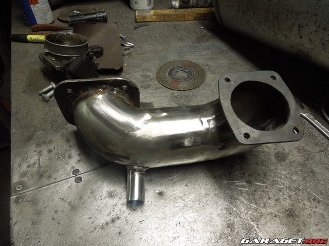

Röret klart
https://www1.garaget.org/gallery/images/45/44425/44425-553a52955a0a047b3690f7b133c824e3.jpg
Gasspjäll rör å insug klart. gängar lite vakum nipplar med
https://www1.garaget.org/gallery/images/45/44425/44425-2f83b54be15713d02755258030c6dcb5.jpg
Gasrullen sitter som en smäck!

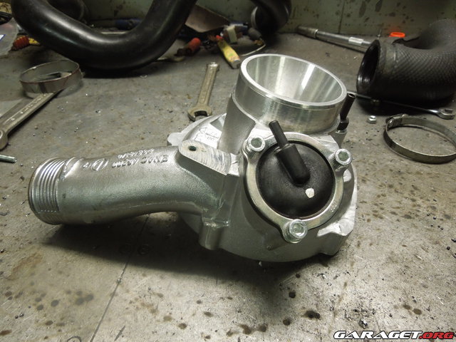

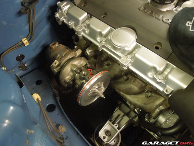

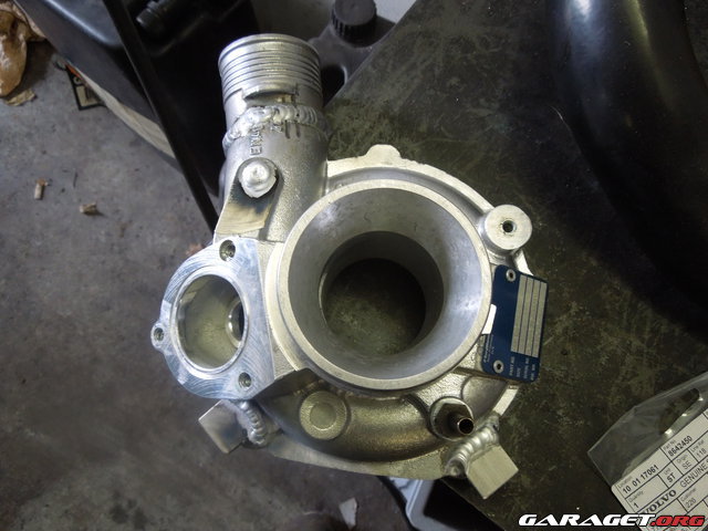

https://www1.garaget.org/gallery/images/45/44425/44425-797a8127a992094a3e1b76112ead4191.jpg
Nu dags att modda kompressorhuset

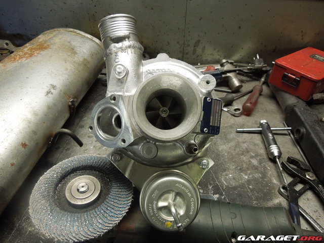

https://www1.garaget.org/gallery/images/45/44425/44425-9cbe54bb5c6377e8d73e56cf4dca6194.jpg
Kortat anslutningen till tryckröret, svetsat på materia för att fästa wastegaten
https://www1.garaget.org/gallery/images/45/44425/44425-91cf3d8592995135b996a5ac40224210.jpg
WG på plats
https://www1.garaget.org/gallery/images/45/44425/44425-54417ca0eeace320cf2c088813199522.jpg
Då ska turbon ihopa igen efter lite modd, passa på att bygga downpipe me under tiden
https://www1.garaget.org/gallery/images/45/44425/44425-dd60e71be6502541d6ebe51dbe182447.jpg
Blir bra detta

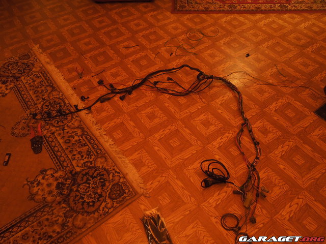

Kabel rensning
https://www1.garaget.org/gallery/images/45/44425/44425-f33c7758ad0b25f53a153387661066f8.jpg
Kabel rensning
https://www1.garaget.org/gallery/images/45/44425/44425-093c5bba9fa042f7141533c4be972a9e.jpg
Blir bra när de blir klart utan alla äckliga kablar å skit

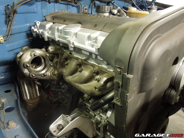

Fördelarlocket fick sig även lite färg smile

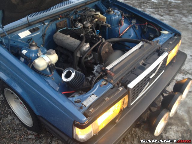

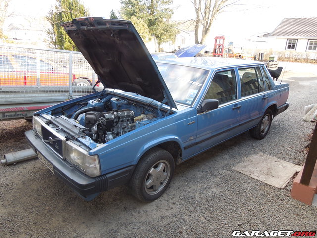

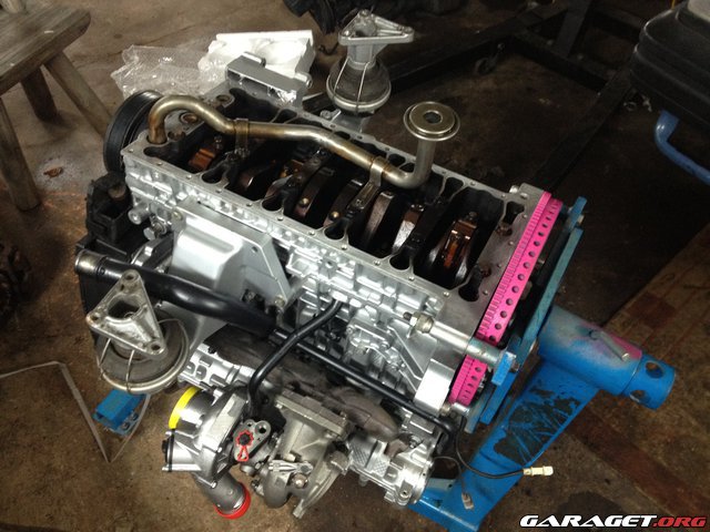

Sista bilden med diesel motor i

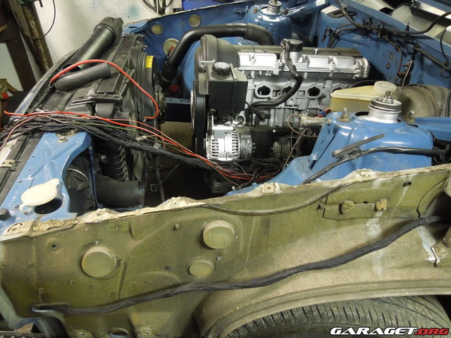

https://www1.garaget.org/gallery/images/45/44425/44425-2a2bf012242410f740f1d35d84d918df.jpg
Klipper elen till motorn
https://www1.garaget.org/gallery/images/45/44425/44425-e3e067ad7893da1a6baa7c7ac20a4311.jpg

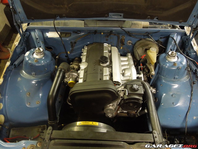

Sista kabeldragningarna sen e de klart för att vrida på nycklen
https://www1.garaget.org/gallery/images/45/44425/44425-a16d75a756b5e33f9d372583553f2358.jpg
Snyggingen nu sitter de även nya ORG blinker på osv

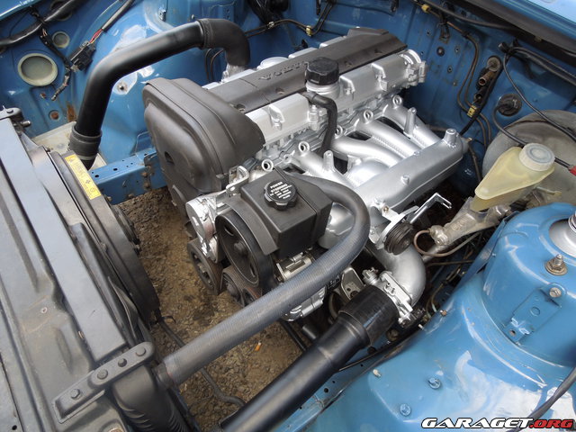

https://www1.garaget.org/gallery/images/45/44425/44425-cd912b47316d3fa0ff8f782f6a8d2ddf.jpg

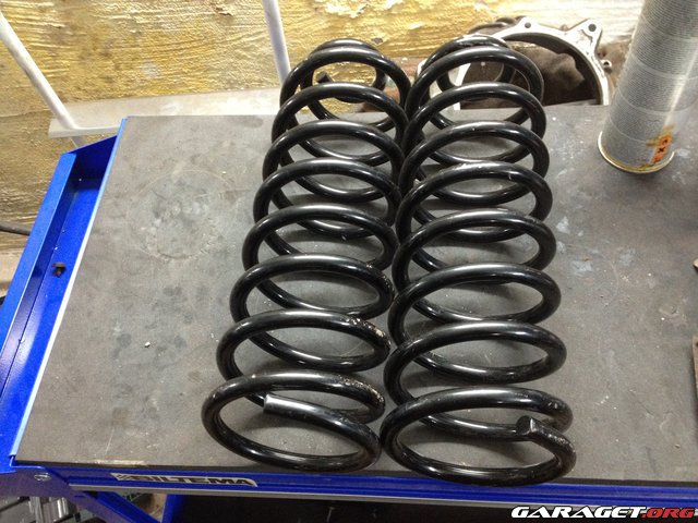

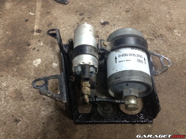

Ny pump, filter, hållare osv fint ska de va

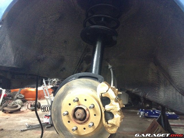

https://www1.garaget.org/gallery/images/45/44425/44425-893a0a9ec5f07e3f4548515d30f77f03.jpg
Nya ORG fjädrar

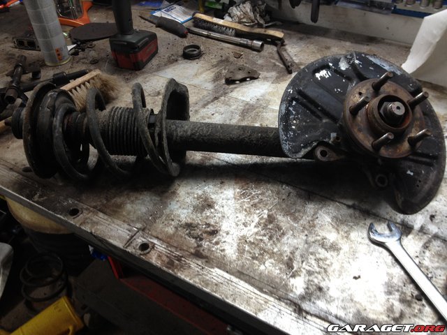

https://www1.garaget.org/gallery/images/45/44425/44425-0c7d055c5a896c5df8268d8510591d24.jpg

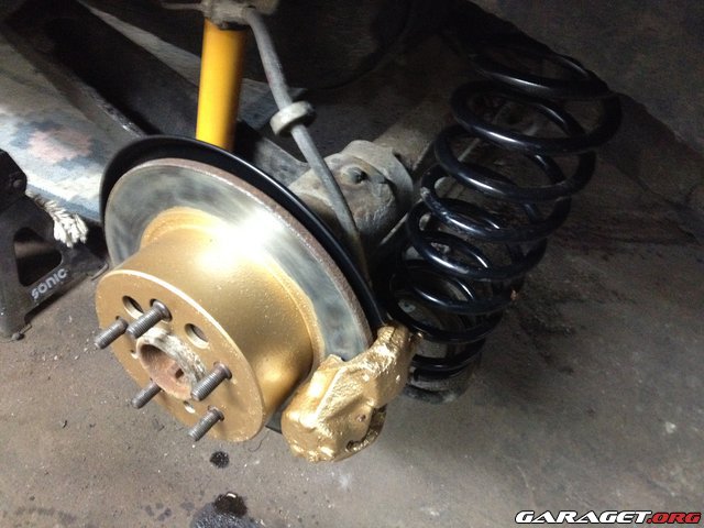

Före bild
https://www1.garaget.org/gallery/images/45/44425/44425-77b8f2224bd9a46dbf4b3a245bfa3566.jpg
Allt upp lackat
https://www1.garaget.org/gallery/images/45/44425/44425-8801fe406ca2897b8190d6d816d5fdc8.jpg

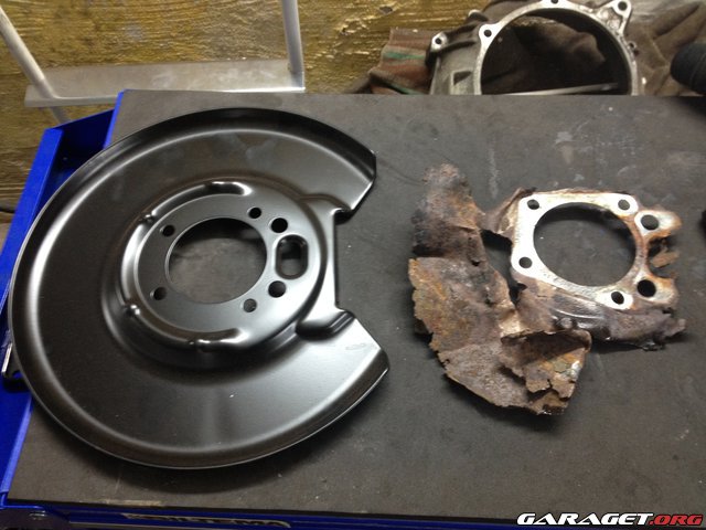

Fick bli nya sköldar fram å bak me
https://www1.garaget.org/gallery/images/45/44425/44425-090f490a69dca53b9dfbd50b5e774801.jpg
Fint

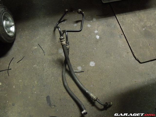

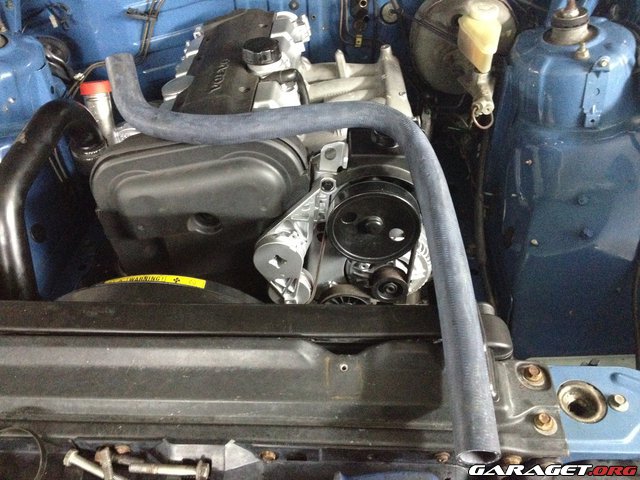

https://www1.garaget.org/gallery/images/45/44425/44425-a1779d84d3e25f356ab2947c460780c6.jpg

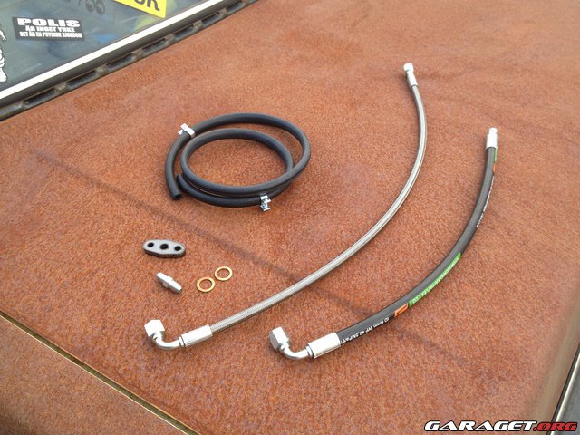

960 servo slangar
https://www1.garaget.org/gallery/images/45/44425/44425-ede643f14931b5999d84966c71deeb96.jpg
Saab kylar slang
https://www1.garaget.org/gallery/images/45/44425/44425-33ee30cfba0d53c1f922a6c7f1a280a4.jpg
Retur slang för soppa Tryckslang för soppa Oljetryck till turbon
