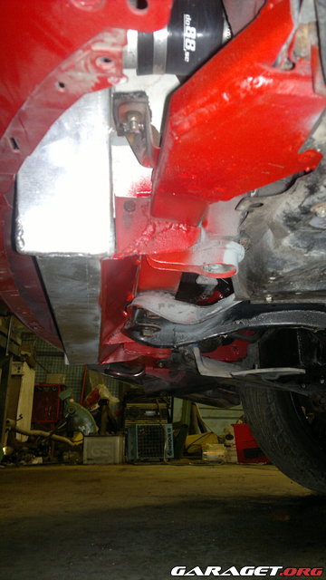

https://www1.garaget.org/gallery/images/113/112254/112254-79f40a9306b1b0b0586dfc7dafaba129.jpg
Tätat mellan intercooler och kylet.

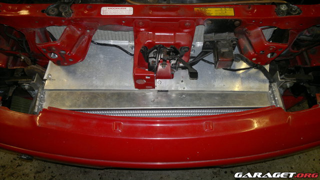

https://www1.garaget.org/gallery/images/113/112254/112254-3099e1e2c1fbaf3b0f15eabbd3a21354.jpg
https://www1.garaget.org/gallery/images/113/112254/112254-b5fa6f61fb014331267f79aa078101b8.jpg

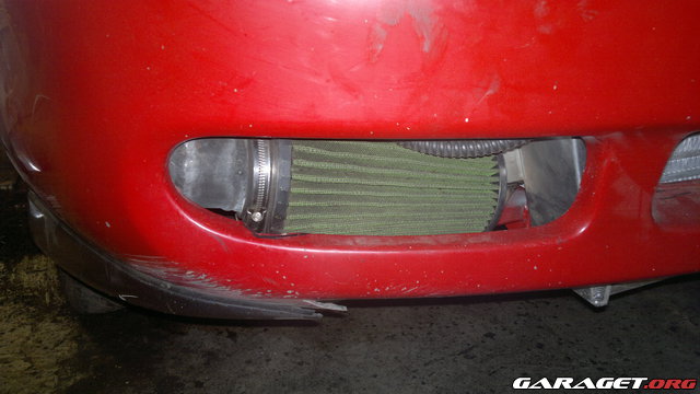

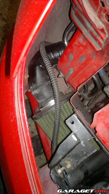

Nya plaseringen på luftfiltret
https://www1.garaget.org/gallery/images/113/112254/112254-394956b06d47474ba724e0c7ba41c390.jpg
lite tajt.

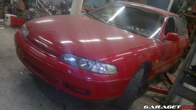

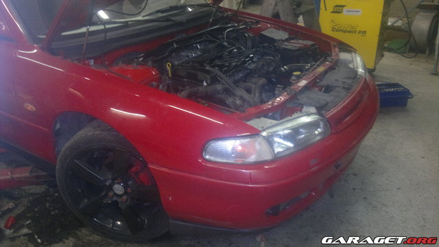

https://www1.garaget.org/gallery/images/113/112254/112254-61e3d750a9846e3e3cd9187e301b9f92.jpg
hängde dit lycktorna och grillen, har några fästen kvar att tilverka så att allt sitter som det skall. och så skall det sjusteras in också.

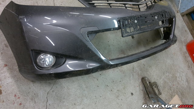

https://www1.garaget.org/gallery/images/113/112254/112254-4e027eaaac252f2b6911b34f5d758600.jpg
hittat en kofångare som jag hoppas kunna integrera i den gamla.
