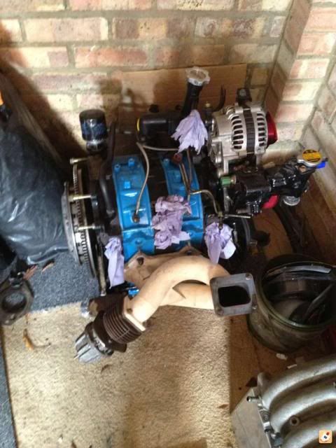

Efter en massa huvudkliande bestämde jag mig för att köpa en nyrenoverad motor. Byggd av Powergains i England, samma recept fast mindre portar som dom har i James Willdys 8.8sekunders rx7a
Halv bridgeport, solida atkins hörntätningar och "unbreakable" SCR apextätningar mm

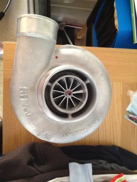

Passade även på att köpa turbokitet som motorn är byggd för att passa, Det består av ett greddy 60mm grenrör med tillhörande 55mm type-c wastegate och screamerpipe. Samt en ny BW S362 som blivit uppgraderad till 363 med 11bladig kompressor samt klippt avgasturbin.
