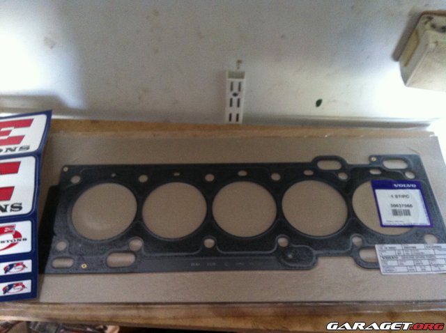

Vart beställer du stålpackningen till toppen? Har en polare som jagar efter en sådan!
MVH
jobbar på volvoverkstad så beställde där igenom från s60R modell med 83mm borr och min är 81,5mm borr men 0,75mm/sida var ingen fara sa motorenoveraren utan de funkar fint. kan fixa art nr imon.går även att beställa från spm motor mm. ligger runt 600:-
Jag tackar och bugar så hjärtligt! smile
Tar gärna art nr också!
art nr på volvo 30637066.

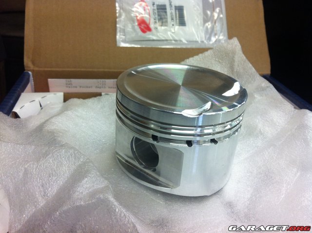

Fått hem de sista godiset till motorn nu.Blev smidda je-kolvar,3 skivig s60r stålpackning och arpbultar.
så ska ner på måndag med sista delarna till hedströms motor på balansering.sen är den redo att börja plockas ihop.så får ta ett ryck imon med de sista på grenröret och mer karossjobb.

Smidda je kolvar

Stålpackningen saknar vissa hål för vattenkanaler. Dom måste man borra upp om man ska köra med den men det visste du nog redan wink !
Senast redigerat av CurvaN (26 april 2013)
In hoc signo vinces
516 Inlägg
26 april 2013
#254
Jo körde med en sån på förra motorn, men bra tips annars att tänka på.sånt är alltid välkommet:-D

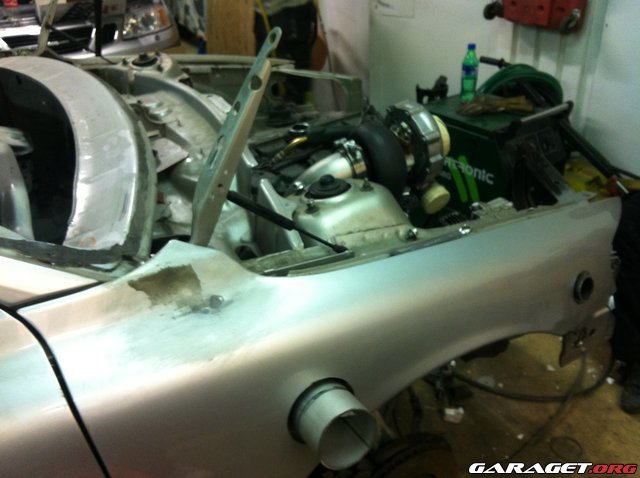

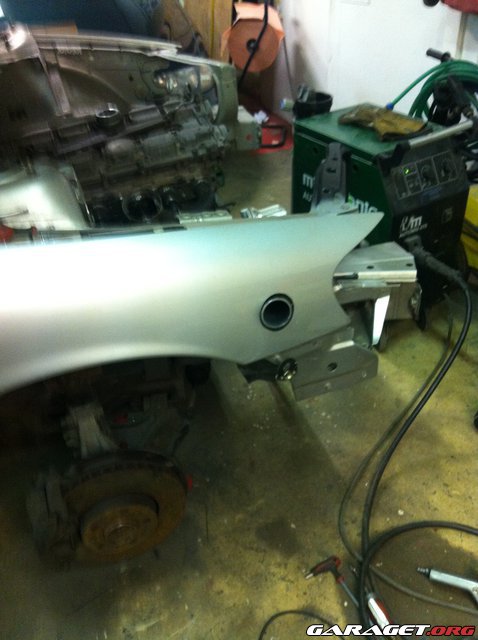

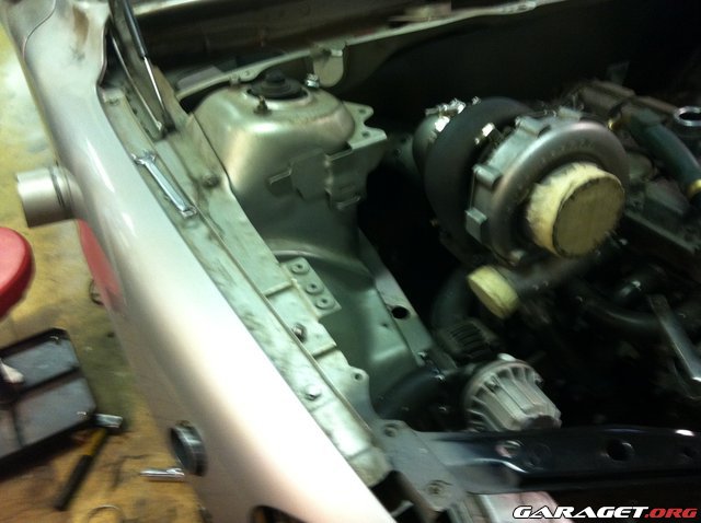

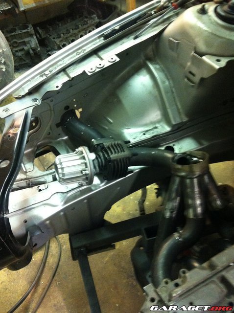

Sådär ännu en helg avklarad och fått lite gjort i garaget igen.
Fått klart hela grenröret förutom egt nipplarna på varje cylinder.så snart är de redo att helsvetsas.
Avgassystem-check,wastegate montering-check,screamspipe-check.så de börjar ta form.även grovspacklingen klar av båda bakskärmarna bak.dörrarna bak är dock kvar.men de börjar ta sig sa pyromanen.
Får bjuda på några bilder.dock jävligt kassa/suddiga mobilbilder.men de får duga.
https://www1.garaget.org/gallery/images/38/37117/37117-18f66bb55ff4a7124131de4b922c0a8a.jpg
Wastegate montering+screampipe dragning
https://www1.garaget.org/gallery/images/38/37117/37117-a66b7862a318de7832f82c387acd0e94.jpg
Gloryhole?eller screampipe mer troligt.
https://www1.garaget.org/gallery/images/38/37117/37117-d23a6e6782fdbd50768c2cc681459099.jpg
justering av längden på utblåset kvar bara.
https://www1.garaget.org/gallery/images/38/37117/37117-9a2d21174d7b5900b4b58cb6a3d00b69.jpg
ännu en suddig mobilbild.
