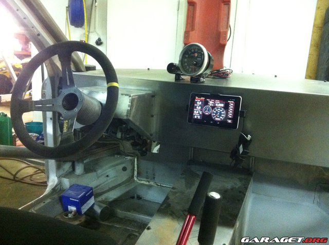

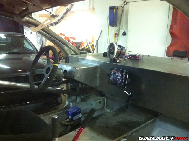

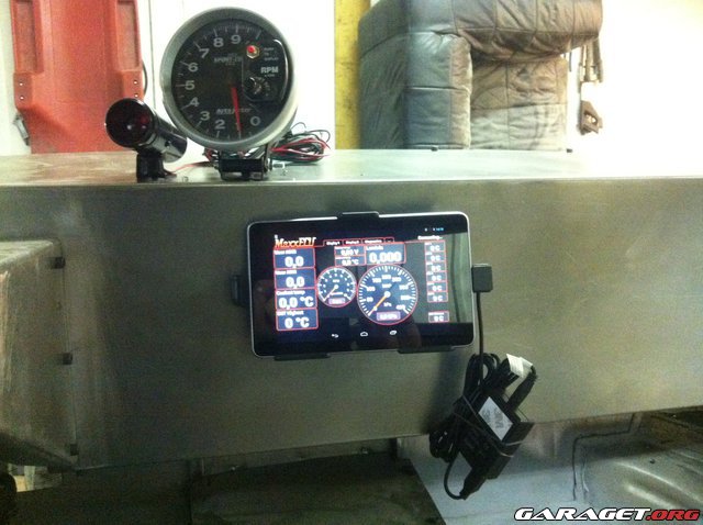

Dags att uppdatera igen efter lite uppehåll.men eftersom den är säsongen inte blev nåt av så kan man ta de lite lugnt till nästa och vara färdig i god tid.
slängde i varvräknare,shiftlight och surfplattan med hållare i helgen.passat in så man ser och har kontroll över allt sen under körningen.blev riktigt gött.

Elen får va så länge och dra allt snyggt när de blir dags för inkoppling av sprut
https://www1.garaget.org/gallery/images/38/37117/37117-9aee5ec564f1695148c9da3f90356f57.jpg

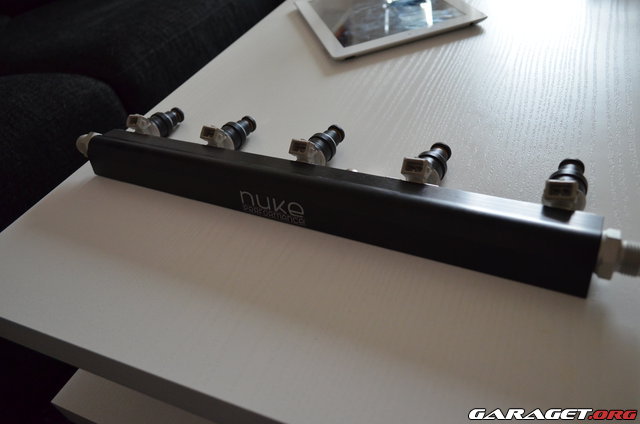

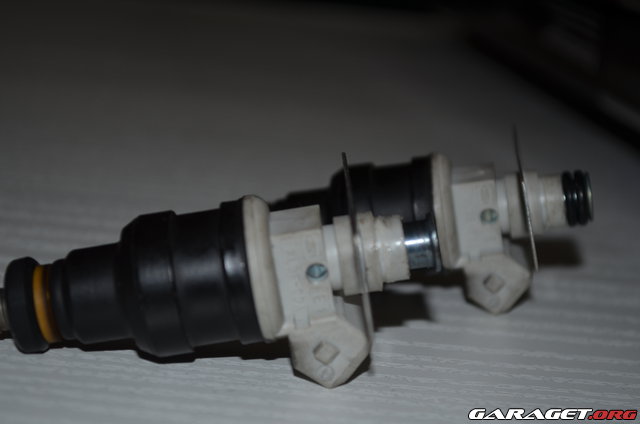

Varit nere hos Hedströms motor och lämnat av toppen.så ska de mätas in spel mellan kolv och ventiler.
Har även fått hem o-ringar och spridartätningar.så monterade spridarna i railen och får ta med den till garaget såde går att bygga fäste till den med i helgen.
https://www1.garaget.org/gallery/images/38/37117/37117-673bc048c95953f549b04a861177264e.jpg
1680cc ska nog klara av att flöda ner spriten i motorn ett tag iaf
