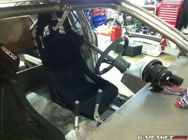

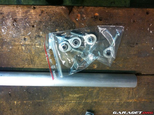

Blev en snabbsväng till garaget i lördags och svetsade i plattjärn till passagerarsidan och borrade hålen i stolsfästena så allt är på plats till de.
fick hem lite material från maskindelen med.uniballs till stagen till vingen och alu stav som ska bli växelspak.
men de får de bli att fixa med i helgen som kommer istället.
https://www1.garaget.org/gallery/images/38/37117/37117-7c702dcf1e8a0de946ee75741697cdc9.jpg
https://www1.garaget.org/gallery/images/38/37117/37117-68db65efbfacf7466a2ef22bd8d4762b.jpg
m6 uniballs och solid alustav som ska bli växelspak
inte mkt till uppdatering men alltid nåt

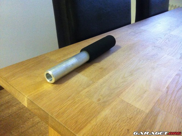

Såhär blev växelspaken när den blev klar.bara polera till den lite sen när de är dags för slutfinish
fixat rör till stagen på vingen med.
bara kvar att hitta schyssta hållare till mina bränslefilter med.
Nån som vet var man kan hitta de till 45mm trick flow filter??
kassmobilbild men får ta en med riktiga kameran när den är monterad.

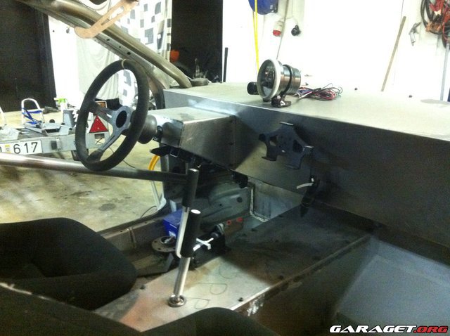

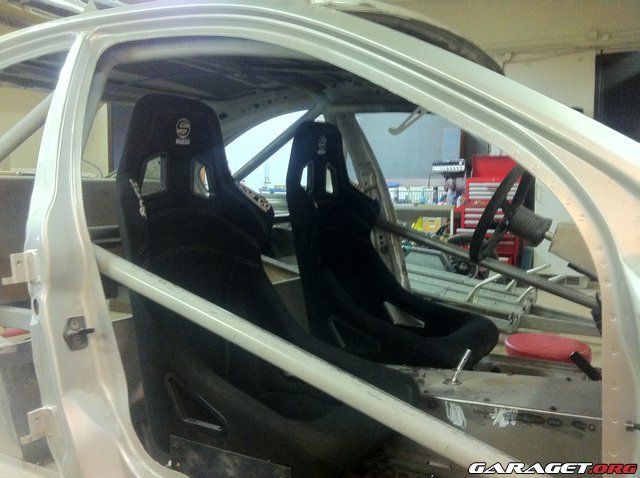

Då var växelspaken på plats.blev riktigt gott.kommer nog gå att få till hyffast snabba växlingar med shortshift kittet.
Flyttade handbromsspaken och fäste fast den med.

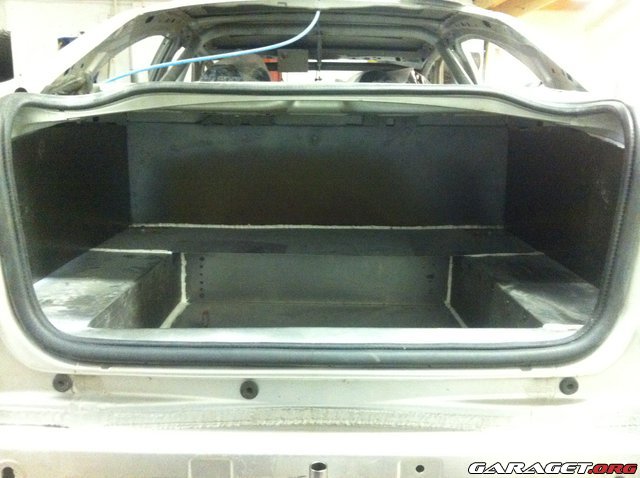

Gjorde sidopaneler till bagagen med så de ser mer cleant ut.måste få tag tankband till fuelcellen och filterhållare med så går de att sätta fast bränslesystemet permanent med.
Batterilådan är på plats med.så blir att dra kablarna nästa gång och fästa pedalställ mm.
återigen kassa mobilbilder.men bättre än inget.måste få med riktiga kameran nästa gång.

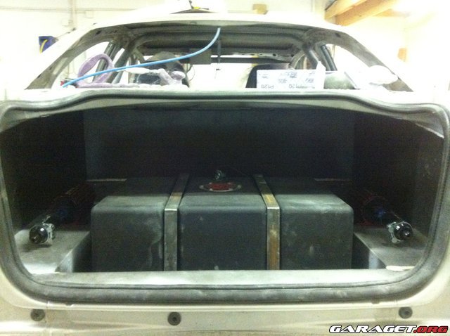

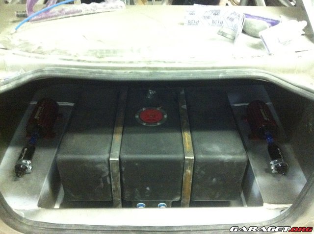

varit en vända i garaget igen.
simon var med och slipade till bakskärmarna så dom blev släta och fina.
jag höll på med bagaget.fixade till tankband så dom uppfyller reglementet och slängde i tanken och monterade dubbla A1000 pumpar med trickflow filter.de ska nog klara av att leverera sprit till motorn.så nu går de börja dra bränsleledningar när man känner för de.

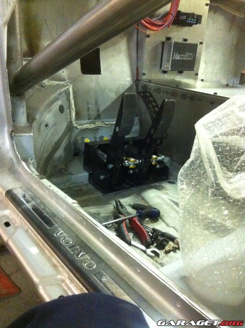

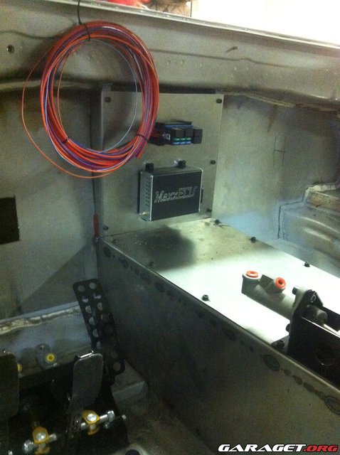

Varit dåligt med uppdateringar men varit mkt annat på helgerna.var bla uppe i sthlm och lämnade av bakaxeln hos Novajörgen här på forumet för riktning och förstärkning.
Men blev ett par timmar idag iaf.Fäste pedalstället så de sitter på plats.så nu går de göra hållare för vätskebehållarna och börja mäta alla bromsledningar.
Gjorde även sista panelen/avslutet på kardan tunneln mot torpedväggen.smidigt när maxxtuning ligger i samma lokaler så var inne och lånade en styrenhet och reläsats att mäta ut och göra fästen till.
Håller på att göra en liten inköpslista på alla grejer till elsystemet som jag ska ha.men lika bra att hämta allt på en gång sen.
https://www1.garaget.org/gallery/images/38/37117/37117-7641f0b09be81509b1929a3e98edd50a.jpg
Elcentralen tar form
https://www1.garaget.org/gallery/images/38/37117/37117-4486b1da324e06dc68ce812a7222ab4d.jpg
panelen på plats lite kittning kvar av sidorna
https://www1.garaget.org/gallery/images/38/37117/37117-9f5e4df56759092b2beebbfdafdd3b41.jpg
Pedalstället på plats.dags att mäta längder till bromssledningar
