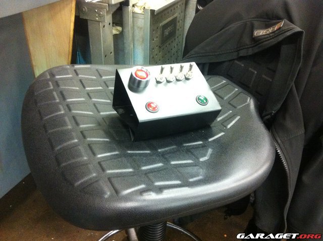

Kommit fram till att om bilen ska bli klar till våren så lär de inte räcka med några timmar nån helg ibland.utan får nog bli en och annan timme i veckorna med.
så började fixa till startkåpan med brytare till fläktar,pumpar mm.
ska kika lite på dörrsidor och lite nån mer dag.
https://www1.garaget.org/gallery/images/38/37117/37117-f03fa2221ac795e3ea094fbf584527fd.jpg
dioder till felkoder och laddlampa fick plats med.bara sidopanelen kvar
kass bild med bara ljusreflektioner med.bjuder på den

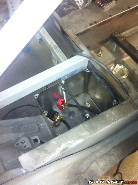

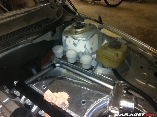

Varit en vända i garaget och spacklat hjulhusen lite efter orginalfästena som satt till motorstaget.
gjort klart bakre/under vattenröret med så de går att lämna iväg för tig svetsning.
fått dit täckkåpan till rattstången med.
https://www1.garaget.org/gallery/images/38/37117/37117-5e61fe6b06011a27cbae4529c004a947.jpg
en spackling till så blir de nog bra.ska beställa nytt expansionskärl sen med när de är dags för uppstart
https://www1.garaget.org/gallery/images/38/37117/37117-a843b8745d590c03dacabcc89c46ce21.jpg
bild på batterilådan med snabbkopplingar till polerna med

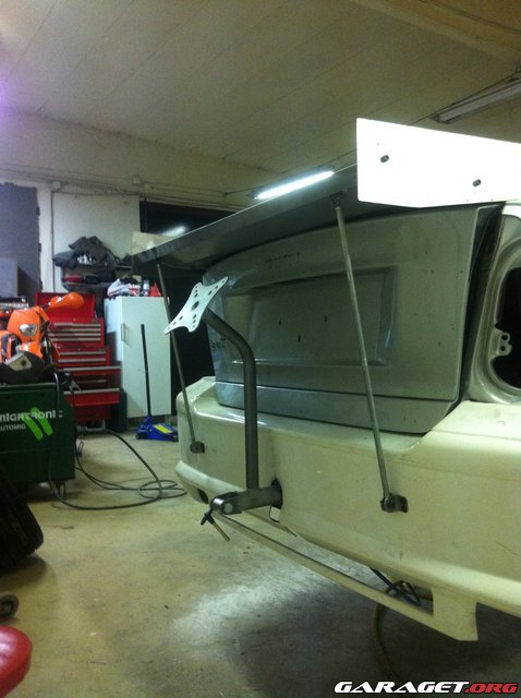

Blev några timmar igår på bilen.
Gjorde färdigt stagen till vingen så den går att justera/spänna.så nu är den ruggigt stabil.

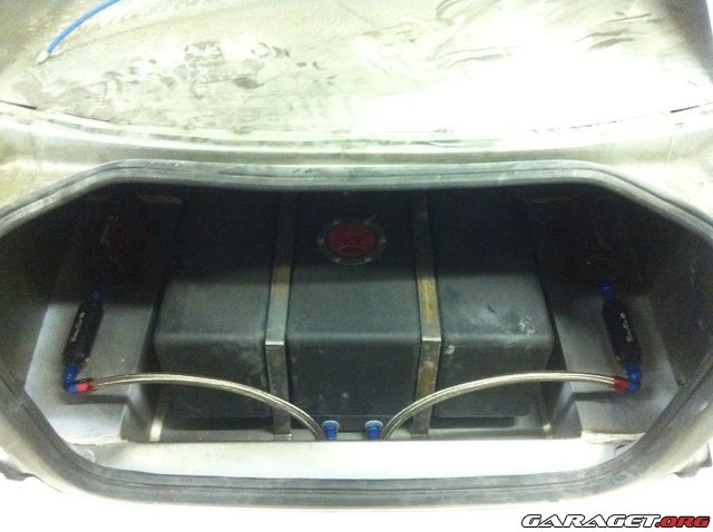

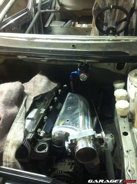

Drog bränsleledningar från tank till filter/pumpar och monterade även regulatorn till bränslet och returen från railen.
väntar bara på termostathus och lite från svetsning så man vet om de får plats att dubbelmata raila med soppa.
Så dom ledningarna får vänta lite.
drog även gasvajer igår.ska dra hölje över den och sätt fäst den lite bättre.
Bakre bromsröret är gjort nu med så ska placera ut fördelningsventilen till hydrauliska handbromsen går de mäta alla längder till stålomspunna bromsledningar.
nog med text och lite bilder
