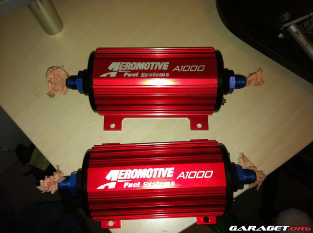

Mer speedparts som ska få fart på bilen
https://www1.garaget.org/gallery/images/38/37117/37117-88b0cd329be51444420dc123e5d76eb7.jpg

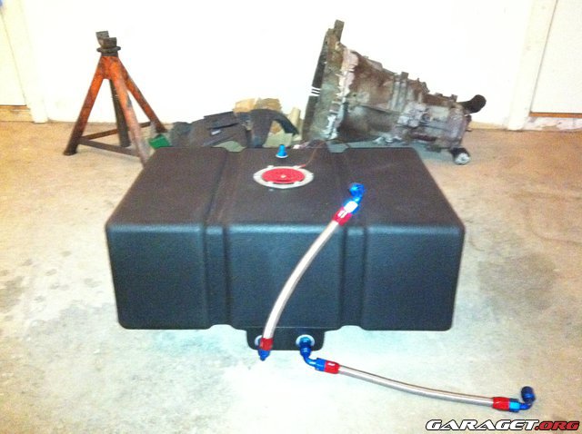

Fuelcell
https://www1.garaget.org/gallery/images/38/37117/37117-443559ae3b9f8fd76e2d37e0c64bdc80.jpg
Kärnkraftverken som ska pumpa E85.lär gå åt dubbla när man börja krana på lite bränsle

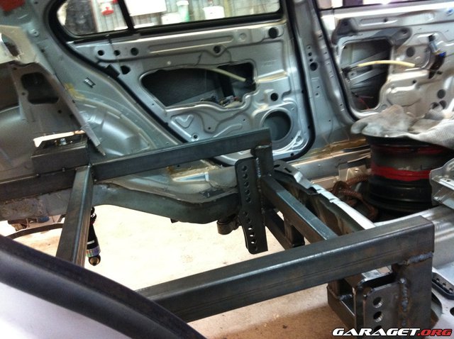

https://www1.garaget.org/gallery/images/38/37117/37117-51e4689a07639865d2b7c3d4f76e39d5.jpg
bakvagnsramen börjar ta form

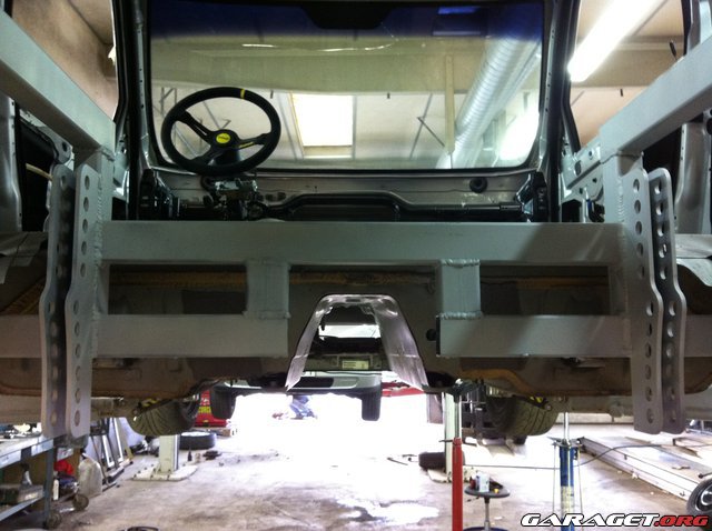

https://www1.garaget.org/gallery/images/38/37117/37117-51ce329cad80683ab07e4f162a740513.jpg
Kardantunnel samt främre fyrlinksplattor helsvetsade+grundade
