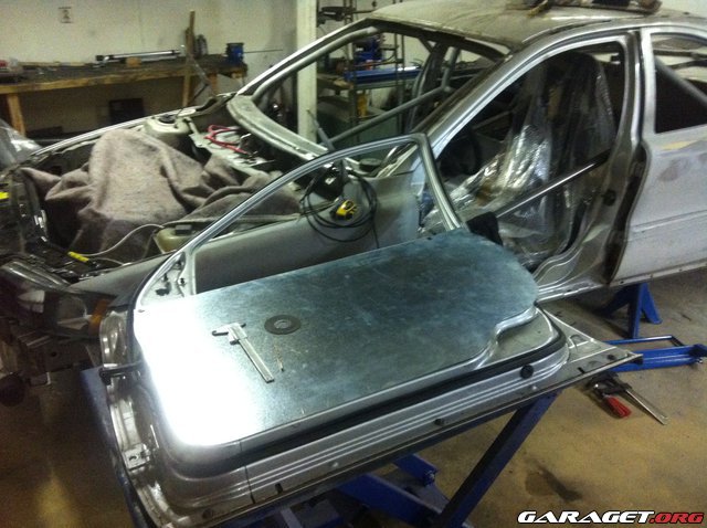

inte helt dött här även om de går sakta framåt.har varit i helgen och dragit bränsleledningar både matning och retur,saknas bara en an-koppling.
monterat huvudströmbrytaren och dragit batteri kabel,även kapat bort nedre läppen på stötfångaren bak för att få ett lite cleanare look på den och även smidigare att montera.
har även börjat göra mallar till dörrsidorna.bara lite slipjobb kvar

Riktigt nice bygge. Har du någon kolla på vad slutvikten kommer bli på en höft? en hel del plåt som går i ser jag men dock en hel del som strippats också tongue prem lagd
516 Inlägg
8 december 2013
#393
Tackar.jo slutvikten på bygget är ganska intressant.men inget jag räknat på men hoppas väl på några kg lättare än orginal även om de som du säger har tillkommit en hel del plåt.original inredningen väger en hel del.men ska göra en vägning av chassiet när den är klar och uppstartad
