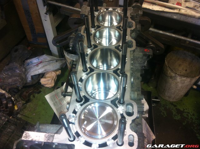

Äntligen har motorbyggaren lovat att göra klart den så snabbt som möjligt.då väntetiden har blivit löjligt lång.ringde i morse och hade börjat plocka ihop den för mätning av spel mellan kolvar och ventiler.
va nere och kika lite inför ihopmontering och kommer bli riktigt gott.bara hoppas de håller sen för lite plågande:-)
https://www1.garaget.org/gallery/images/38/37117/37117-17d43c60173b89401f4882e2e5945996.jpg
syns alla stavar som är nerfrästa för stabilitet+samt borrade för kylning i stavarna med

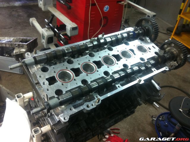

Varit en riktigt bra vecka med bilen.har hämtat motorn hos renoveraren och börjat plocka ihop den.så den börjar ta fart.väntar på lite delar som kommer nästa vecka för slutmontering.

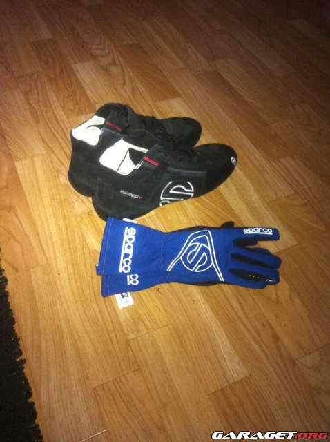

Fyller även år idag så var ledig från jobbet och plockade ihop motorn så mkt som gick och satte dit alla packboxar.
Sen väntade paket från sambo och familj som kommer komma till användning inom en förhoppnings snar framtid:-D
https://www1.garaget.org/gallery/images/38/37117/37117-0543d21d1a6863895233212c9a3735cd.jpg
18 månaders väntan är över!!! äntligen hemma och påväg ihop igen!
https://www1.garaget.org/gallery/images/38/37117/37117-a87b15f03614e18bb8856f8fa94cc44e.jpg
Satt som en smäck båda två,blir kanon när de blir lite race
