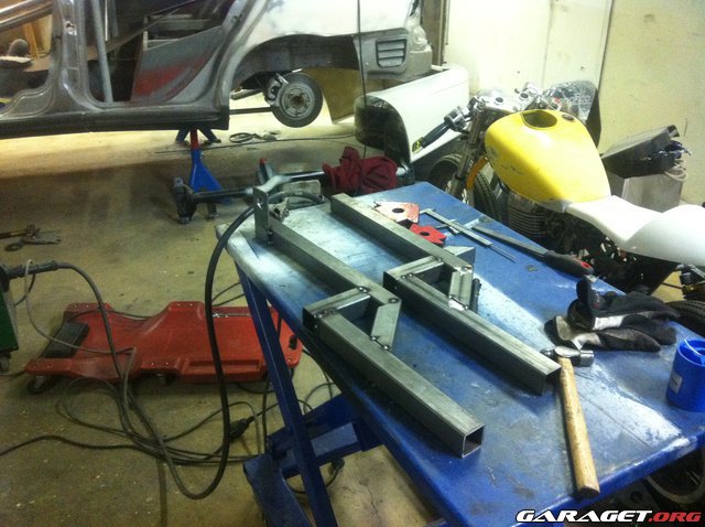

Så då var man nere på jorden igen.gick lite för bra med bilen för nån vecka sen.när man fick tillbaka motorn,
hade ute boe från txr performance att kolla på framvagnslösningar för att minska vinkeln på styrlederna.men han konstaterade ganska snabbt att styrväxeln måste flyttas bak för att räta ut vinklarna.
hade ju tänkt att åka orginal motorvagga och länkarmar,men de fick bli att bygga egen hjälpram för att flytta bak styrväxeln,gick inte ha kvar orginal infästningen till länkarmarna för styrväxel+balk hamnar i vägen.
så började snickra och mäta ihop början på nya vaggan,ska ta lite mått på nya länkarmar i veckan.
http://www1.garaget.org/gallery/images/38/37117/37117-f4ff36d9e30eb87c2620cafb793439f7.jpg
sidorna av vaggan på gång
Hej.
Någonting här med framvagns modifieringen känns helt fel???, men det kan mycket väl bero på att jag inte riktigt förstår vad och varför du behöver ändra så mycket på framvagnen.
En DRAGRACING bil ska fungera bra att köra rakt fram med. Det gör det hela lite enklare än på en bil du ska ta kurvor i hög fart med. Det betyder inte att framvagnen kan se ut hur som helst, givetvis. Bara att det är lite annorlunda vad som är viktigt eller inte på en dragracing framvagn.
Du ska ha 0 graders Camber helst genom hela fjädringsvägen.
Caster vinkeln ska vara någonstans mellan 6-10 grader. För att göra bilen kursstabil i hög fart rakt fram.
Toe In mellan 0-2 mm, så lite som möjligt utan att bilen blir ostadig.
Detta gör också att bilen rullar lätt rakt fram=snabbare bil
Scrub vinklar, ackerman principen, Camber gain, roll center m.m. är inte lika viktigt på en "rakt-fram" bil som det är på en banracingbil.
BUMP STEER är däremot MYCKET VIKTIGT att man inte har något.
Här är en bra Tech artikel om bump steer...(visserligen för bilar som svänger... men ändå)
http://www.longacreracing.com/technical … ticle=Bump Steer

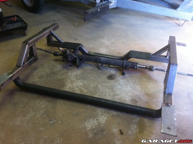

Hej Jörgen.
Hade gått att lösa med adaptrar men då hade jag i stort sett aldrig kunna häva/räta ut en sladd om de behövts under ett race.visst bromsa går ju,men vem vill de;-)
Fick för liten styrvinkel med förra uppsättningen ca 10-15g mot orginal som är ca 30g

Japp hade de på min med först men placerade den precis framför främre länkarmsbussningen vilket gjorde att de blev
För brant vinkel på styrleden

Då var de dags att uppdatera igen.har spenderat helgen med att mäta,mäta,mäta och kapa,punkta lite och sen för skojs skull mäta lite igen.så allt känns som de går lika snabbt som glaciärer flyttar sig ungefär.
men nu är hela hjälpramen utom två stag som jag måste vänta med till motorn är på plats igen för att se om de går fritt fast punktat.så går att hel svetsa den i veckan.ska skicka beställning på måttanpassade länkarmar och styrledsförflyttare så lär de dyka upp efter påsl nån gång.

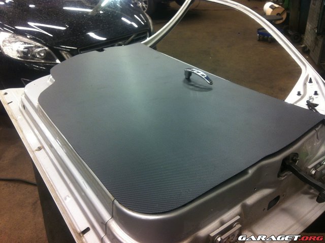

har även roat mig med att testa och drapera dörrsidorna med kolfiberfoliering.
https://www1.garaget.org/gallery/images/38/37117/37117-ac9a7451e2e60de7f9a0ac7aa4e7c1d3.jpg

japp så får de blir här med.blir styrledsförflyttare med till kulleden istället.va inne och kika på ditt bygge innan.blir gott.
ja du ser:) ser jävligt bra ut på bilden, ska du ha profilen gå in i bilen lr blir det upphängt i org subframe?
Använt orginal hålen till subframe för att mäta in och hänga upp den i.sen den blir smidig att plocka ner om de behövs-
