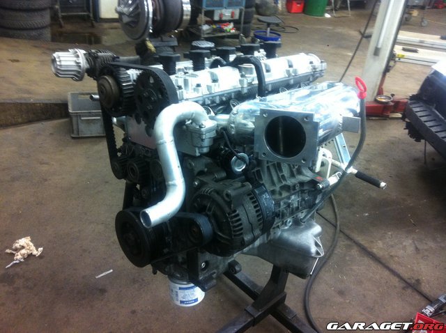

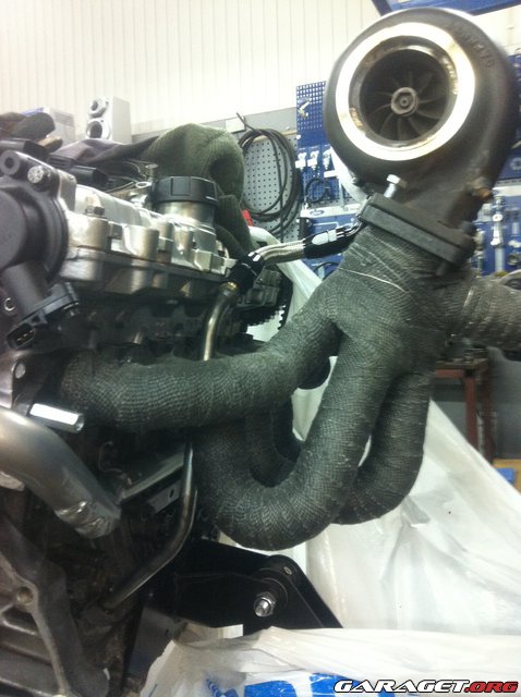

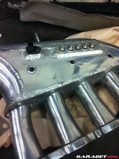

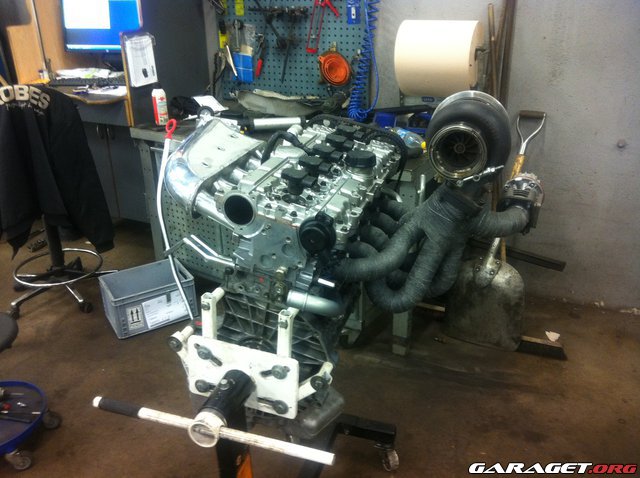

Fått klart de mesta med motorn den här veckan. gängat upp vakuumnipplar till insuget och monterat insugstemp i insuget.monterat 960 tråget och oljesticka.kvar att montera bakre vevaxeltätning+svänghjul och koppling,men ska bygga några goa fästen till motorlyften först så den blir smidig att lyfta ur och i.
har äntligen lyft ut bygg motorn med efter över 1år!.riktigt skönt att kunna kasta den nu.
https://www1.garaget.org/gallery/images/38/37117/37117-df9d271b19d4def1a49a2f238b9a8a45.jpg
vakuumnipplar och insugstemp
https://www1.garaget.org/gallery/images/38/37117/37117-480deb2a46b980e586a94d59b333e03a.jpg
snart redo för i lyft
https://www1.garaget.org/gallery/images/38/37117/37117-0a376fadcb6ac31dafaf6776f1a7db51.jpg
https://www1.garaget.org/gallery/images/38/37117/37117-893b28e7e8d21ad14efe01fccbd594cc.jpg
redo för den riktiga motorn
Ska fixa oljereturen och tryckslang i veckan.

Hur gjorde du med insuget? jag har filat ett antal timmar på mitt för att få det smooth. Tänkte även flytta förstärkningen som sitter mitt för ena cylindern.
Köpt från KL racing du med?
Tummarna upp!
jo filat mitt med endel.med dom små slipstenarna från biltema som passar till brotchen bara.körde dom till grenröret med.funka kanon.
förstärkningarna har jag låtit sitta.kommer nog bygga helt eget när man har lite mer tid och ork.så blev en bra lösning för stunden.

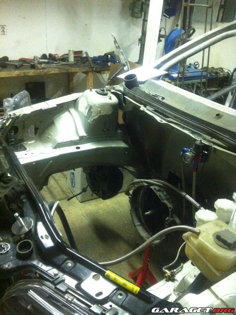

när alla andra har varit uppe på elmia och kollat på alla goa byggen så har jag spenderat helgen i garaget och monterat nya vaggan och motorn.så nu är den äntligen på plats.bara montera tillbaka alla laddtrycksrör och vattenrör.sen börjar de bli dags att dra elen.
dåligt med bilder med.men bjuder på en på oljereturen jag byggde.
