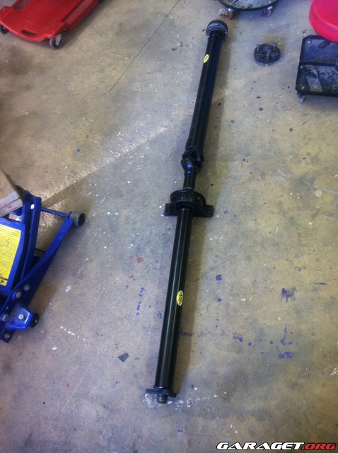

fick även hem kardanen från svea bil.snabba leveranser där!tog inte en vecka från att dom fått ändarna från varje kardan innan jag kunde hämta ut den från posten.leveranstider är inget jag varit bortskämd med under byggandet av bilen.
så nu är den monterad och vi byggde ihop fäste för stödlagret.blev kanon.

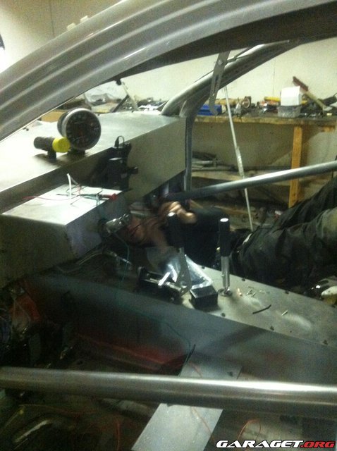

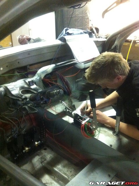

Perfekt med ledigt.har spenderat två dagar i garaget med svågern.plockat ihop motorrummet.börjat på elen till bilen, så hela ''flying lead'' som medföljde är utsorterad var den ska gå.har hunnit med att koppla in spridare och tändspolar än så länge.
har även börjat fylla på vätskor i bilen med och kolla över så allt är tätt.riktigt skön känsla att få göra efter 1 1/2 år byggande.

svågern antecknar lite fall man glömmer bort nåt

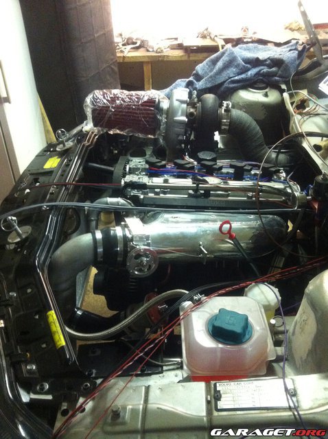

Efter 2 riktiga långpass med svågern i garaget.så är elen färdig kopplad.ska snyggas till med lite robotslang mm innan härvan är helt färdig.men i lördagsnatt fick jag äntligen starta bilen efter 1 1/2 år.vilken jävla känsla.var nervös som fan.men starta nästan direkt och gick bra.
så hoppas få länkarmarna till nästa helg så kanske man kan ta en provtur med den och se så allt fungerar innan den ska lackas.
https://www1.garaget.org/gallery/images/38/37117/37117-098fc5ab5ab8d1b31df2d2b34d9543cb.jpg

Tackar:D.riktig lättnad att ha de avklarat

ja den låter lite arg redan nu.kommer försöka landa på en 700hk till en början och testa chassie och drivlina innan de mosas på med fullt laddtryck och effekt,målet är 900+ i motor sen
