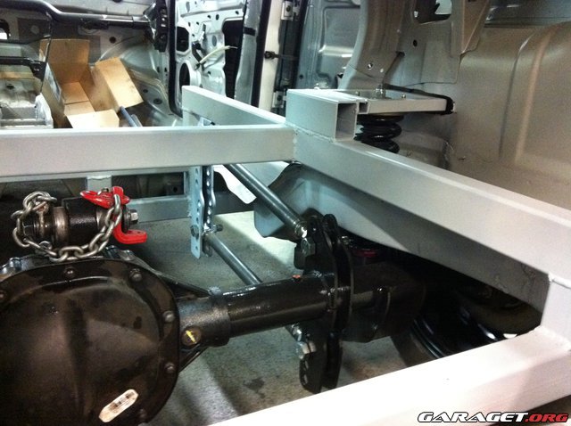

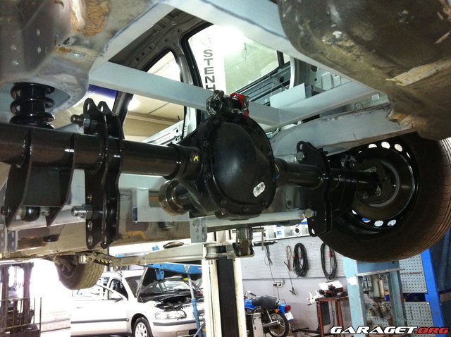

Axeln upphängd i fyrlink och coilovers och går äntligen att släppa ner på backen och rulla undan om man vill:)
https://www1.garaget.org/gallery/images/38/37117/37117-3c1245fd1822140d780862fa6edd2dcd.jpg
https://www1.garaget.org/gallery/images/38/37117/37117-23e87255b123d0bba19ffc6cbba1cdee.jpg
äntligen på backen igen:D

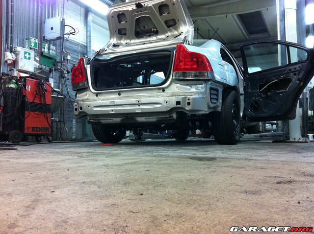

https://www1.garaget.org/gallery/images/38/37117/37117-5c7375f110b933c6c06d84a654b8cafd.jpg
bara vänta på fälgar som är på breddning, så man kan måtta in slicksen i hjulhusen med

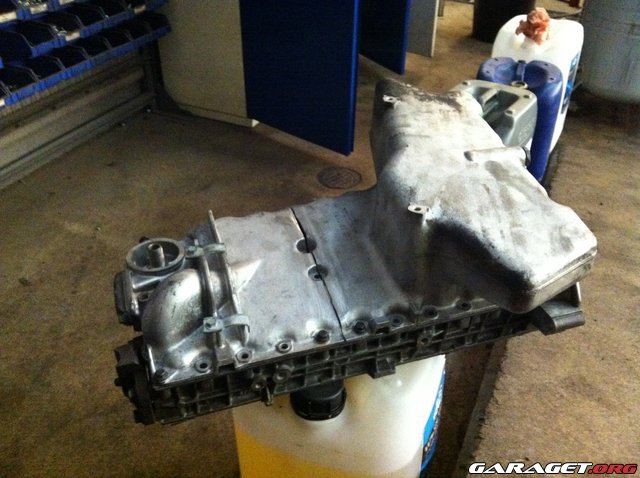

#59
Fått lite gjort på bilen. införskaffat 960 oljetråg och kortat för bättre placering av styrväxeln
https://www1.garaget.org/gallery/images/38/37117/37117-ea46f58387c229133f2cef1a9ac743b1.jpg
kortat och klart.bara svetsning kvar
