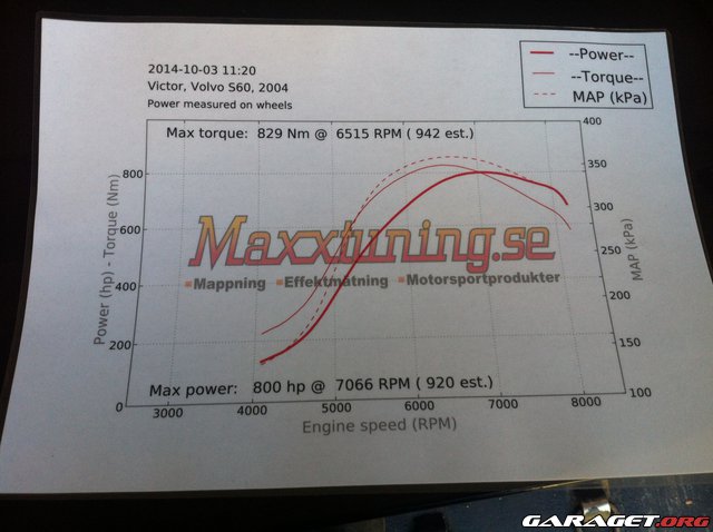

Varit på maxxtuning idag igen för finjustering av tändkurva som inte gick senaste gången då de mest läckte olja.
Nu lirade allt och ville inte ladda mer än 2,5bar
Slutade med 800hk på bakhjulen och 920hk i motorn.Större uppdatering kommer ikväll

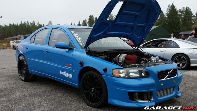

Blev aldrig nån större uppdatering i fredags men den spenderades i garaget för att få bilen färdig och kunna köra testa några repor i Västervik då Rabiat motor anordnade strippenkörning där.
kom dit efter mkt strul som även fortsatte när vi väl va där,med slangar till vevhuset som inte satt kvar. Andreas och Simon stack in till biltema och handlade ny slang som vi fick dit och bestämde mig för en testrepa till en början och prova värma slicks och testa bromsarna i slutet på raka,då bromssträckan var väldigt kort och jag varken provkört med slicksen eller testat bromsarna i högre farter.
Däckvärmningen gick bra,missade lite i starten och testade sen bromsarna i slutet på och märkte att ratten var lite sned.körde tillbaka till depån för att upptäcka att hö länkarm böjt sig en bit innan kulleden.när,hur och varför de blev så har jag ingen aning om de var i starten,inbromsningen osv.men var iaf färdig kört och skönt att den inte gick av helt.
Motorn och drivlinan levererade och tryckte iväg riktigt bra,så skönt test på de iaf
får slänga upp lite bilder iaf tills de dyker upp lite mer film på bilen.

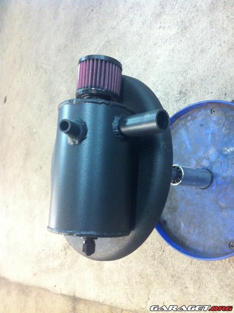

Wiell på maxxtuning gjorde en ny vevhusburk så de kunde ventilera lite mer än tidigare system.färdig kvastat med oljan!

pappret från sista mappningen
