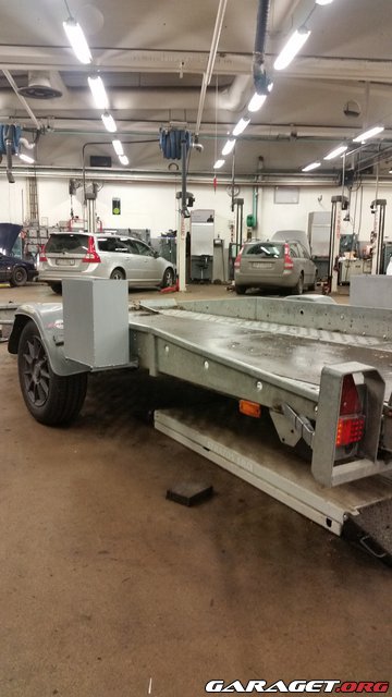

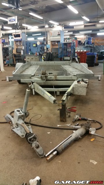

I väntan på insugsdelar till det nya insuget som ska byggas i vinter och torrsumpen som ska dit så fick det bli lite välbehövlig service/utrustning av biltransporten till sommaren.det är välbehövligt så man kan komma upp över 65 innan det börjar svaja.
påskjutsbromsen ska bytas bussningar i och tippen ska packas om då det inte är mkt olja kvar i den.

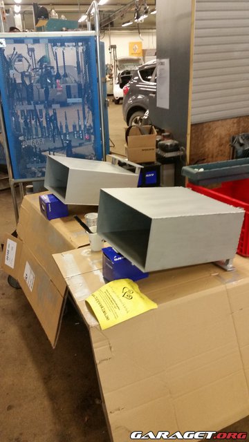

Gjorde även 2 st hållare till jeepdunkarna så man slipper ha dom inne  i bilen.blev kanon
https://www1.garaget.org/gallery/images/38/37117/37117-3ede143952028116427226fe3e2936d7.jpg
https://www1.garaget.org/gallery/images/38/37117/37117-8c760c7a8e7f7cede813236f0ec5890a.jpg
hållarna målade och klara för montering
https://www1.garaget.org/gallery/images/38/37117/37117-b136b1392e03ed45e9d0d517d23a1a2b.jpg

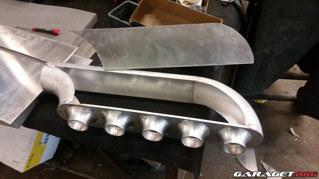

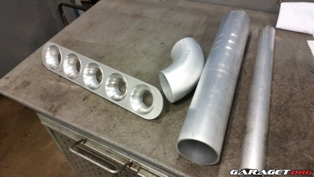

Bygget går framåt med snigelfart.men mestadels för att jag går och väntar på delar.men nästa vecka skulle torrsumpskitet vara redo för avhämtning. sen är bara att fara ner med det till ulf för att lämna över dom sista delarna till motorbygget.
har hållit på lite med insuget med så de börjar ta form. ska punka fast de sista.sen får jag lugna mig tills motorn är i bilen igen för att mäta längden på rören mellan kammaren och flänsen mot toppen.
https://www1.garaget.org/gallery/images/38/37117/37117-f9d3dae5bbbdd95ad2f35b4100826663.jpg
Sen återstår frågan när allt är klart om insug mm ska poleras eller lackas.det får väl tiden utvisa vad det blir
