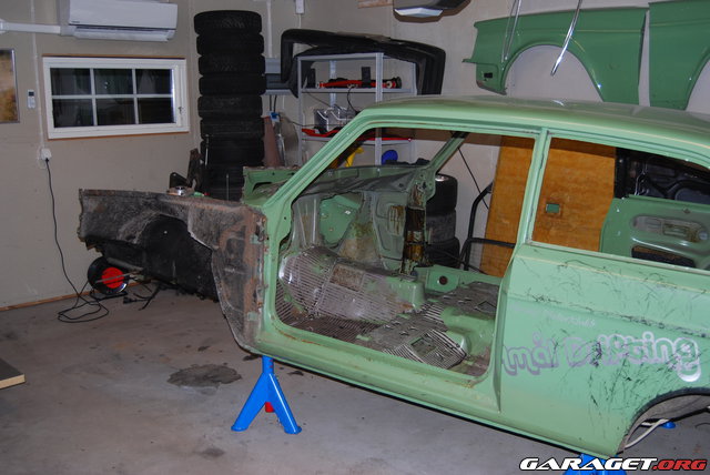

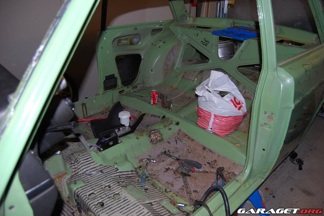

Har börjat med att rensa bilen ren då jag har blästring på gång
https://www1.garaget.org/gallery/images/182/181048/181048-2f450b71cf1a938b2537553a7966e7a2.jpg
Och så var det tråkigaste gjort.. all asfalt matta borta med hjälp av lite värmepistol och skrapa

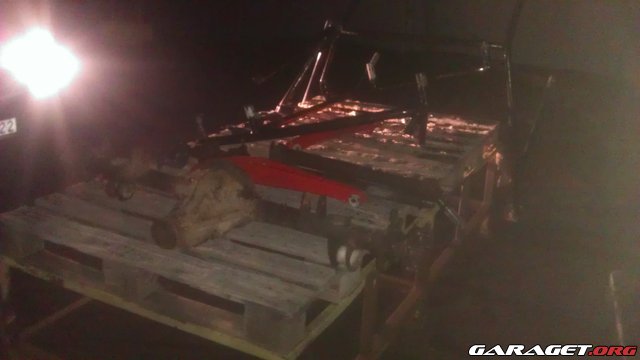

Så nästa grej på listan blir att hänga ur maskin, men måste desvärre vänta en vecka tills jag får tillbaka min motorlyft sad

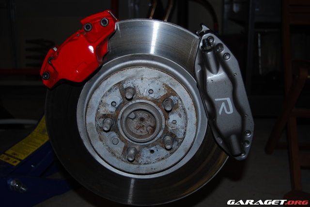

Har även börjat bygga om opel kadett bromsok under tiden, så att dem ska passa på s60r skivorna bak till den hydraliska handbromsen. Tanken är ju att bilen ska besiktigas igen så att man kan köra ifrån lite bilar på lagligt vis big_smile

Har varit väldigt lite skruvande med min bil veckan, men har hunnit med att fräsa kolvar tillverkat länkarmar och gjort ett wg fäste till andra =P Dock så är mina bromsok till handbromsen färdiga, blev riktigt bra faktiskt big_smile
https://www1.garaget.org/gallery/images/182/181048/181048-27e1f589d3edc04e6b66e54ea3878408.jpg
Och så här kommer dem sitta ungefär!
https://www1.garaget.org/gallery/images/182/181048/181048-9ac44008773c789c23bbc0b65425bc8c.jpghttps://www1.garaget.org/gallery/images/182/181048/181048-6dac83b7ee9fd35923e702c1b9986af3.jpg

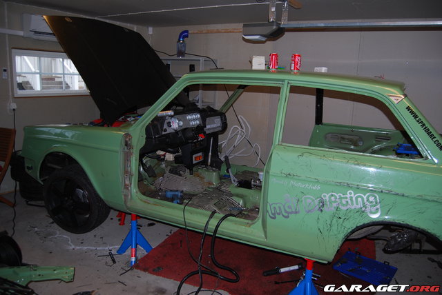

Jag vill se mer bilder från motorrummet och hur motorn sitter smile
279 Inlägg
24 januari 2013
Kanske till helgen =P

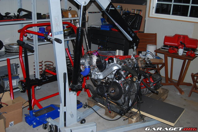

27 januari 2013
Har hängt ur motorn idag, men när jag skulle ställa ner den på en pall så orka jag trampa på en 4tums spik sad så ist för någon bild blev det sjukan =P Gör jävligt ont med en spik i hälen big_smile

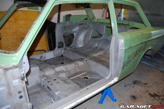

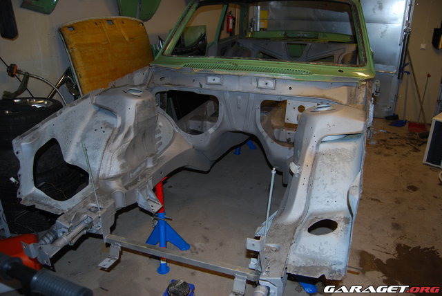

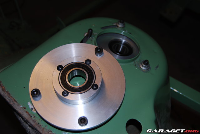

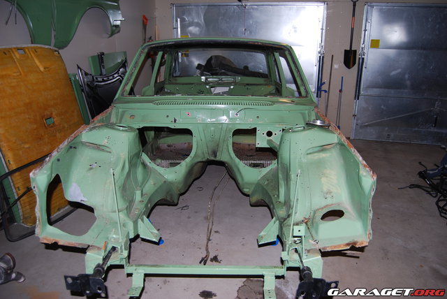

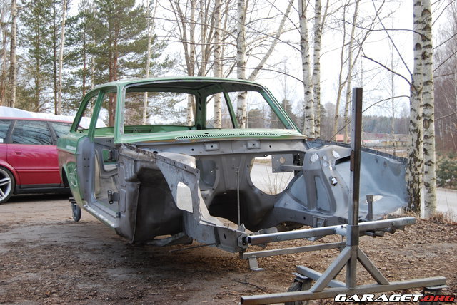

Nu har det hänt en hel del sista veckan.. Karossen är färdig blästrad och har även gjort nya topplagringar smile Öser på med massa bilder ist!
Dem nya topplagringarna jag gjort, hela 23mm lägre än orginal med sfäriska lager smile Kommer bli toppen med ny länkarmar senare!
https://www1.garaget.org/gallery/images/182/181048/181048-7e59360727918431abe9a7c911eed84c.jpg
En liten bild på heffaklumpen, lika paff varje gång den kommer ur
https://www1.garaget.org/gallery/images/182/181048/181048-02704ff27846ed25f3216b11120d09db.jpg
Före blästring
https://www1.garaget.org/gallery/images/182/181048/181048-7afb2e5c99894c9aefe1148ca5bc1904.jpg
https://www1.garaget.org/gallery/images/182/181048/181048-df4402f5981630611784d6d4dc75b22f.jpg
Efter blästring
https://www1.garaget.org/gallery/images/182/181048/181048-cd877f235839e7056e7e8c2a78a3504d.jpghttps://www1.garaget.org/gallery/images/182/181048/181048-d5c26849bc2c75f5fd17be0fc2abc8b3.jpg
Nästan ingen rost som behöver svetsas, så en grymt okej kaross för att vara från 75 big_smile

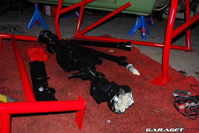

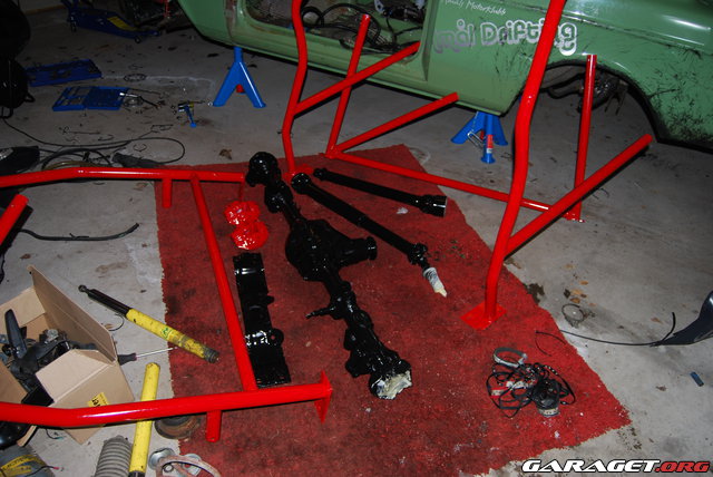

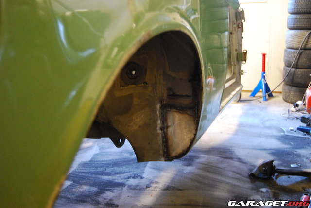

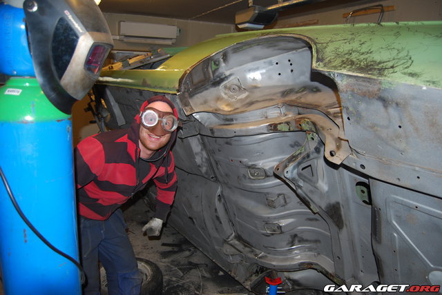

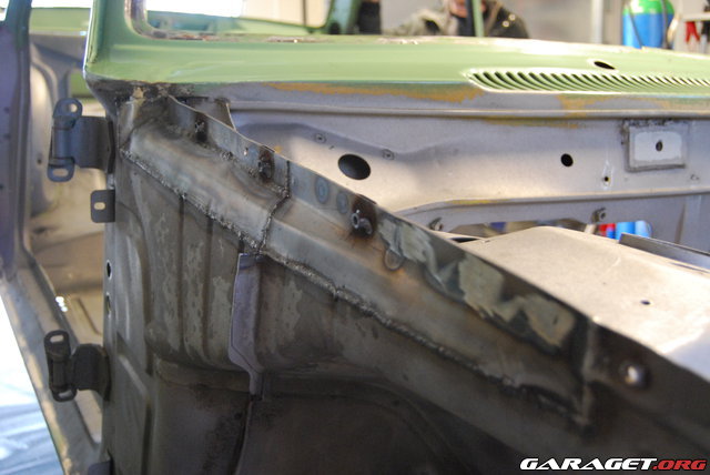

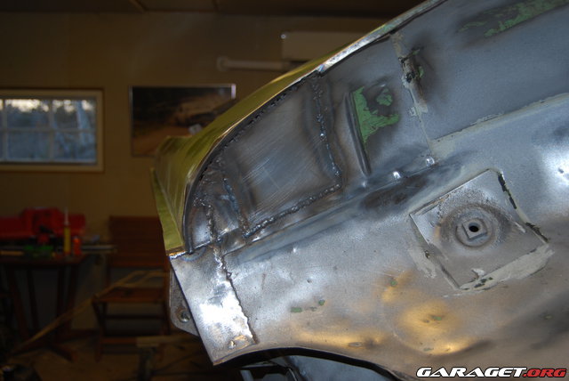

Sådär då var man på gång med volvon igen smile Har tillbringat sista veckan med att gör bilen färdig för lite grundfärg med lite hjälp av en vän big_smile Så nu är all rost svetsad, och med förhoppningsvis är även all blästersand borta!
https://www1.garaget.org/gallery/images/182/181048/181048-62e16da03faf4fa7cdb05c8a69ac57f0.jpg
Pro svetsaren Andreas big_smile
https://www1.garaget.org/gallery/images/182/181048/181048-4c25d4e5f79448b0114ed0c2d1fac9ce.jpg
Svetsat och klart! Synd att jag inte tänkte på att ta bilder innan.

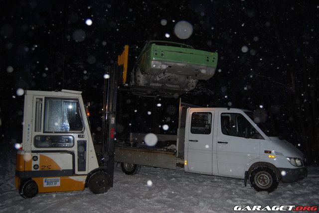

https://www1.garaget.org/gallery/images/182/181048/181048-8eb47fad67d4c2c20b4748540f4c4536.jpg
https://www1.garaget.org/gallery/images/182/181048/181048-4ac1907f9a83e0ecec0398930d4f4e93.jpg
Avslutade dagen med att lasta bilen för grundlack som kommer ske i helgen, ska bli riktigt kul!

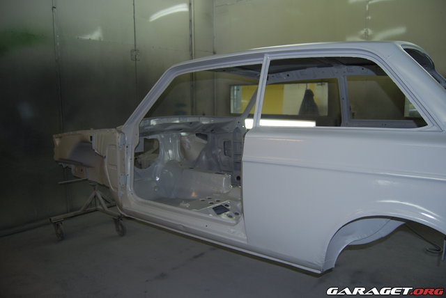

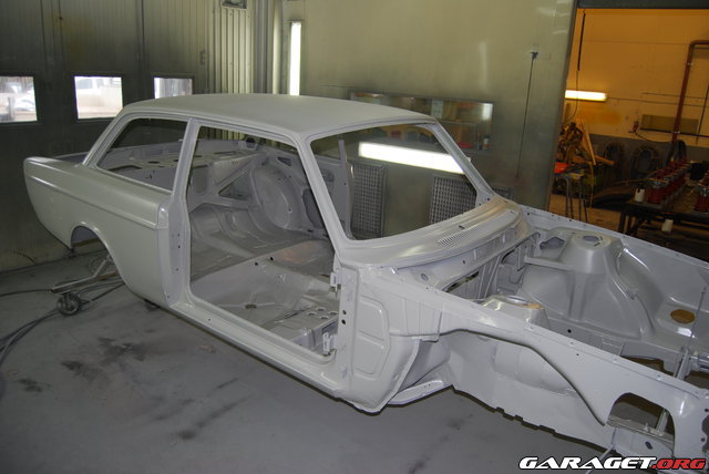

279 Inlägg
13 april 2013
Då var karossen grundad!! fan vad gott big_smile Så nu kan jag snart börja med att kitta och spackla lite.
https://www1.garaget.org/gallery/images/182/181048/181048-a7de7d84fe4922c6315c6e695e1af47f.jpg
https://www1.garaget.org/gallery/images/182/181048/181048-a598e0380b5ae73ddced48efc12a7b77.jpg
Gör riktigt mycket att få lite färg på bilen

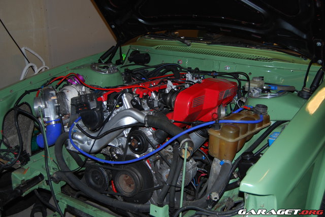

360 Inlägg
17 april 2013
Du har ingen bild av ditt grenrör?
