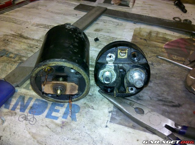

Hon bråkade lite ibland när man skulle starta henne. Ungefär som att batteriet
hade tagit slut. Bara ett klick, men sen efter några försök så spann startmotorn igång
och hon startade.
Jag tog ned startmotorn och plockade isär den. Solenoiden går att plocka isär om
man löder bort trådarna som kommer från lindningen. Man måste dock ha endera
två lödkolvar eller ett tennsug eftersom "locket" sitter fast i två trådar. Man ser
hålen för trådarna ovanför den vänstra bulten o nedanför den högra.
https://www1.garaget.org/gallery/images/189/188490/188490-3eafe4cd6ccecbea19f967a88a207ef0.jpg

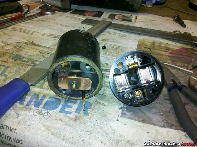

Jag putsade upp kontaktytorna. Oftast kommer det in skit och lägger sig där och då
blir det dålig kontakt.
https://www1.garaget.org/gallery/images/189/188490/188490-9946576a24a663f9b3b258dfb2fa4eb8.jpg

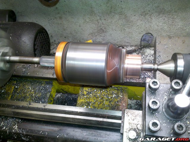

Kollektorn var dessutom rätt nedsliten så jag svarvade till den också. Tog ett tunt sågblad
och rensade upp mellan kontaktstyckena efteråt.
https://www1.garaget.org/gallery/images/189/188490/188490-85dd6ef6f376b42138ca84cb997e28ad.jpg
Kolen var också rätt nedslitna. Trodde jag skulle kunna köpa nya hos Volvo men det
var beställningsvara å skulle gå på runt 350:-. Ehhh... sket i det och monterade ihop
med dom gamla. Jag beställde sen nya kol från PV-klubben, var det 65:- dom kostade
där?? Sätter dit dom vid "tillfälle"...  wink

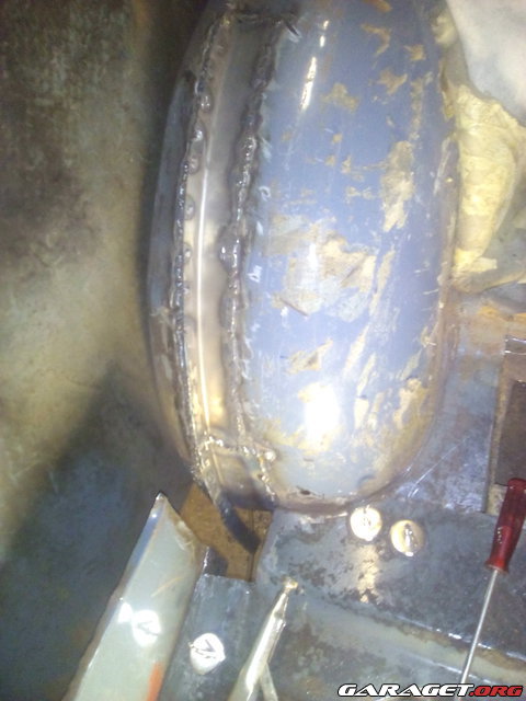

Hjulhuset får lite ny plåt. Nu är jag glad för att jag köpte mig en krymp&sträck!
https://www1.garaget.org/gallery/images/189/188490/188490-3ff0b2f340810208dcf8388aa206e55c.jpg

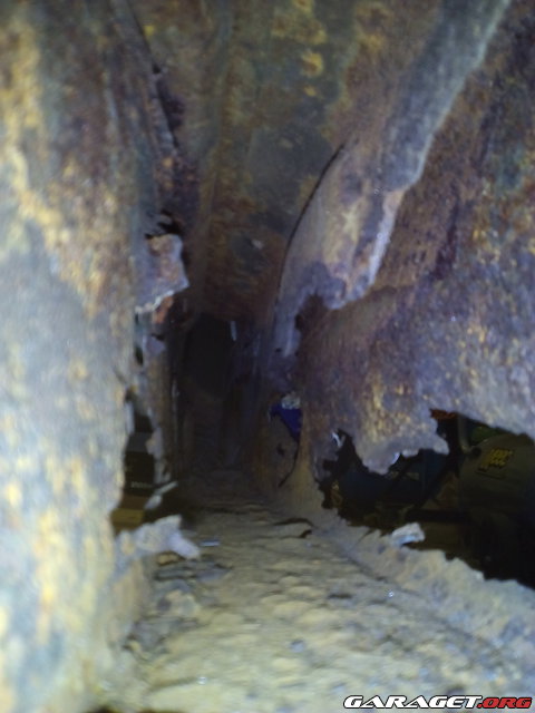

Sparklådan var det heller inte så mycket att hurra för...  Så här ser den ut invändigt yikes :
https://www1.garaget.org/gallery/images/189/188490/188490-94f2eb5acfeb67dc0467b5aa2e25e9b8.jpg

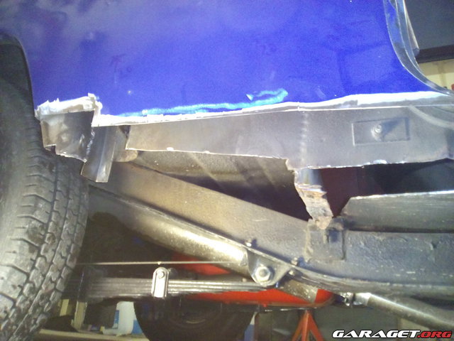

Framför bakhjulet fick det kapas lite också. Ska dit med en ekonomiplåt:
https://www1.garaget.org/gallery/images/189/188490/188490-b42fa5941fafc66a2dbb4eb730adb0af.jpg

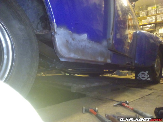

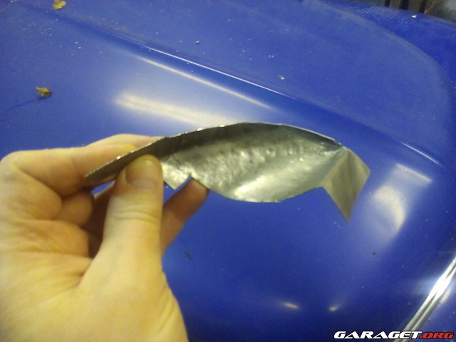

Jag har fått dit biten framför hjulhuset men den var lite besvärlig. Den ska ju va lite konkav nedtill vid tröskeln och sen bula utåt upptill. Blev till att banka lite...
https://www1.garaget.org/gallery/images/189/188490/188490-8067e28aff69e1ff3f1934273a771656.jpg
Det kan nog bli lite mer knackande känns det som

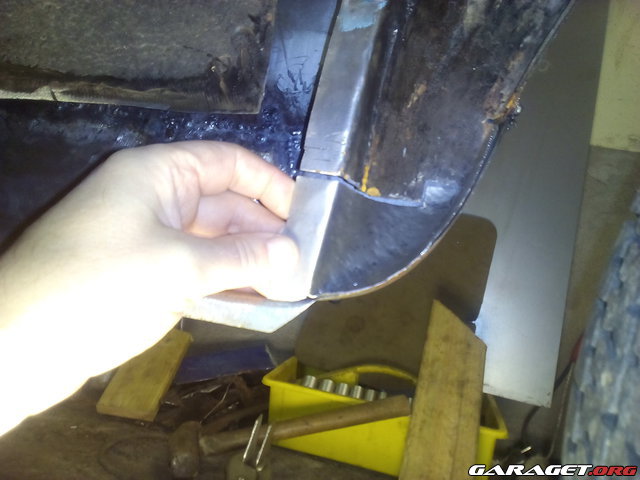

Å en lattjo liten pryl som ska sitta på insidan av hjulhuset.
https://www1.garaget.org/gallery/images/189/188490/188490-3eebef94d5f370cb98ab9360b3780db1.jpg
Så här. Hepp!
https://www1.garaget.org/gallery/images/189/188490/188490-697a536ca3dfda0ef781f97669770c54.jpg

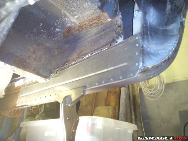

Men en plåt på insidan ska också dit:
https://www1.garaget.org/gallery/images/189/188490/188490-38887b4b440723222ee7222d5f390986.jpg
