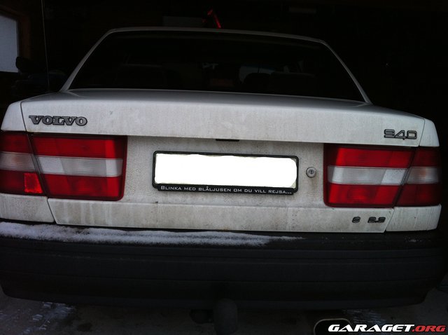

Tänkte höra om någon har något tips för hur jag ska får bagageluckan på rätt plats. Just nu hänger den för långt ner och går emot stötfångaren på mitten, den sitter mer åt vänster än höger och den sticker ut bakåt på höger sidan. Har kollat fästena som sitter i bagageluckan och där går det inte att flytta mer. Någon som sett detta tidigare och vet hur jag ska gå tillväga?

https://www1.garaget.org/gallery/images/185/184180/184180-9984ffb38f67c465d62d787add5b7d2e.jpg
Bifogar en bild för att visa mer hur det ser ut

stagen eller vad man nu kallar dom som luckan sitter på är nog krökta, likadant på min 940 då förra ägaren hade lite mycket saker där bak..

Okej tack för infon har tänkt lite på det men det syns inte på dem men är säkert så, är kanske inte så svårt att få tag i nya smile
