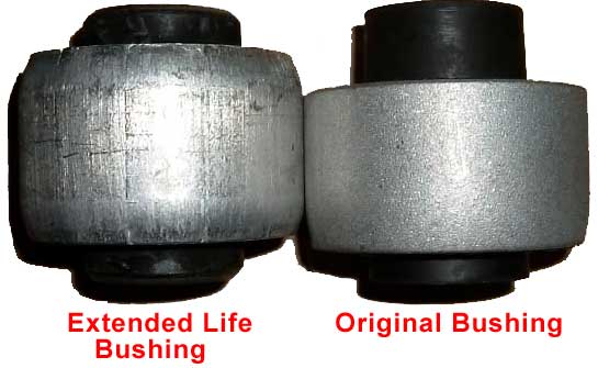

XC70 har en förstärkt bussning (kör jag på min nu):
http://www.vivaperformance.com/product_images/o/478/8630605__21955_zoom.jpg
artnr: 8630605
http://www.vivaperformance.com/product_ … 5_zoom.jpg
artnr: 8630605
Jo men så farligt sänkt är den inte! 40 mm vad jag har förstått och de verkar ändå vara ett standard mått vad jag har förstått?
Okej, skippa polyuretan! Passar XC70 bussningar till S60 rakt av eller?
